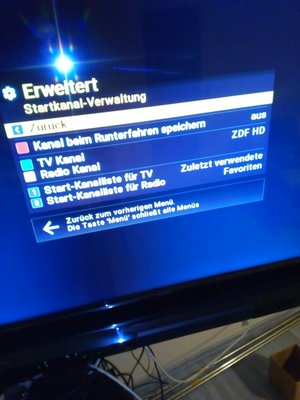

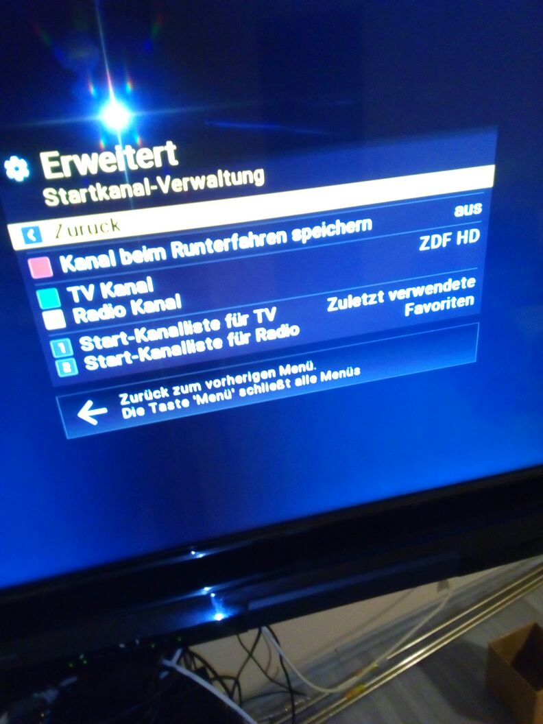

Hallo Leute,
ich möchte es gern verstehen
Jedesmal bei Start oder Neustart dreht die Schüssel erstmal auf Hotbird und TVP Sport ... mit dem Sender hab ich nix am Hut und Startkanal ist Astra und ZDF eingetragen ... EPG auch nix auffälliges ... Hat jemand ne Idee ,wo dieser sender definiert sein könnte ??
mfg renaldo
Motor dreht bei Neutrino Start immer auf Hotbird

Re: Motor dreht bei Neutrino Start immer auf Hotbird
Du solltest vielleicht mit einem fertigen Senderbestand die Festlegung der Startkanäle nochmal komplett durchführen und dann die Startsender für TV und Radio aus den "Favoriten" verwenden, sinnvollerweise aus jeweils dem ersten Userbouquet für TV und Radio.
Ich habe manchmal das Gefühl, dass Neutrino diese beiden Sender nach der Methode des verschärften Abzählens benutzt, vor Allem, wenn Du "zuletzt verwendete Liste" benutzt. Nach einem Scan oder Zufügen eines weiteren Satelliten kommt beim Abzählen was ganz Anderes raus als bei der Festlegung.
Probier' es einfach mal aus.
Ich habe beide Sender aus meinen jeweils ersten Favoriten-Bouquets ('Basis TV' und 'Basis Radio') genommen.
Die ("Das Erste xD" und "RTL Radio") sind FTA und haben sich seit meiner ersten Digital-Box (2000 => Humax 5400) nicht mehr geändert. Das ändert sich wohl bei den meisten Anwendern ganz selten.
Bingo Janus ,
der Tip mit den Favoriten ist es ... und ich hab gleichmal den Radiosender eingepflegt .
Danke Dir
mfg renaldo
Danke Dir
mfg renaldo
