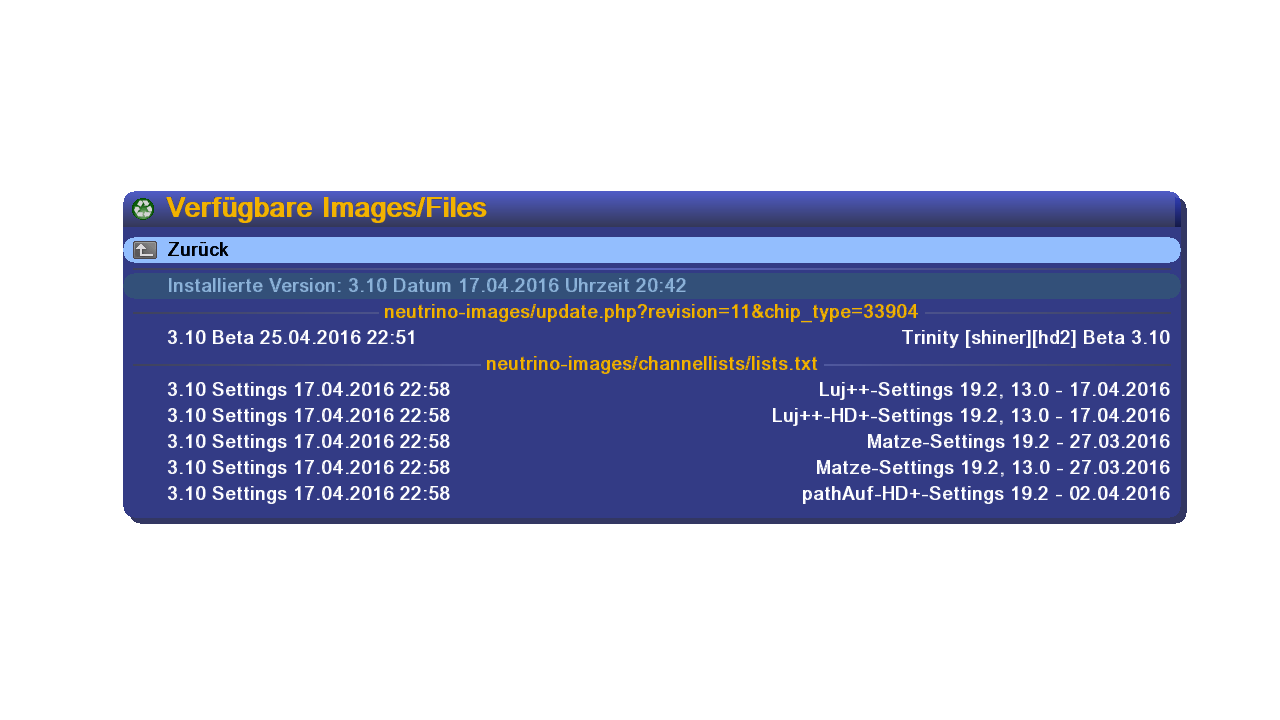

....trinity erfolgreich mittels neuer update.urls (siehe screenshot) geflasht ..
log anbei...
vielen dank!
log anbei...
vielen dank!
