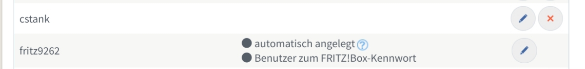

muss ich das jetzt nochmal erklären - eigentlich war meine Erklärung doch umfänglich genug
glaub mir: auch du hast einen Benutzernamen und findest diesen wie angegeben
und wenn du noch eine alte fritzcallmonitor.cfg nutzt wo es noch keinen Usernamen gibt (dann muss die alte Fritzbox aber auch ein schon 3-4 Versionen altes FritzOS genutzt haben, was noch ohne Benutzernamen war), dnn nimmst du entweder eine fritzcallmonitor.cfg aus einem aktuellen Image und stellst diese ein, oder trägst von Hand den Wert ein, in der cfg sieht das jetzt so aus:
# Passwort für die !FritzBox (Achtung - nur neues Loginverfahren mit SID)
PASSWD=mein-Passwort
USER=fritz1234
USER=fritz1234

ja, ist bei mir auch so, beim WebIF-Login muss ich ebenfalls nichts angeben.
deswegen dennoch ein Benutzername für FCM notwendig und den hat die Fritte ganz ohne dich zu fragen automatisch erstellt, wie geschrieben: System > Benutzer nachsehen, da steht er.
und eventuell noch die Änderung aus meinem letzten Post beachten, um den Wert Benutzername auch mit dem FCM zu nutzen (eine aktuelle Version des FBM setze ich mal vorraus, aber viele nehmen ja ihre alten CFG-Dateien immer mit, idR ja auch kein Problem

Hatte ich doch geschrieben, aber es wird ein Benutzername angelegt.
Wenn du den 'konfigurationsdialog' durchläufst, wirst du gefragt.
Letztens gerade ne 7.29 aufgesetzt, vorher war das auch so.
Machst du das nicht, oder pfrimelst deine Konfigs von der alten Box da rein endet das so.

Manchmal verstehe ich Dich nicht....ne neue Fritzbox und dann wundert man sich, wenn es mit der alten Config nicht funktioniert?
Besonders wenn in der neuen Config steht:
# Ab FRITZ!OS 7.24 muss die Anmeldung immer mit einem Benutzernamen und einem Kennwort erfolgen.
PASSWD=
USER=

das steht aber nur da, wenn man sich die NEUE Konfig-Datei des FCM ansieht. Ich denke im Allgemeinen wird man seine bestehende CFG von Hand, oder gar über die Backup-Funktion wieder einspielen, idR ist das ja auch völlig OK.
Wenn man die Updates der Fritzbox so mitmacht ist das weniger ein Thema, bzw. ist es zu der Zeit damals sicherlich ein Thema gewesen. Wer aber bis letzte Woche noch eine 7390 benutzt hat (hab ich auch noch als Accesspoint im Einsatz, letztes FritzOS der 7390 = 6.80) der hatte damals kein Problem und... jetzt ist das halt kein Thema mehr in den Foren = man steht recht alleine da
Mit oder ohne Übernahme der Fritzbox-Settings bemerkt man das ja nicht wirklich: beim WebIF-Login auf der FB ändert sich nichts, das alte Passwort funzt noch, denn den Benutzernamen braucht es dabei nicht, zumindest wenn man keinen eigenen Namen vergeben hat, aber halt für andere Protokolle/Anmeldungen an der Fritzbox wie durch den FCM halt.

Meine Config ist älter, da gab es halt noch keinen Benutzernamen, sonst hätte ich den Eintrag ja drin gehabt!
PASSWD=*************
USER=fritz****

...ich habe hier den voreingestllten benutzer auf der ersten seite des fritzbox-webinterfaces (http://fritz.box/) genommen und nichts neu angelegt...
der nutzer war bei mir fritz5377 ...
eintrag in der fritzcallmonitor.cfg ist dann entsprechend...
PASSWD=deinpasswort
USER=fritz5377
