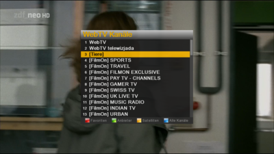

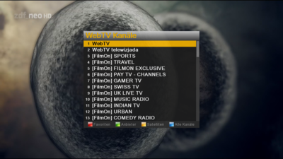

Ich hoffe ich stell mich nicht zu blöd an, aber ich habe lange probiert und auch hier geguckt, aber finde die Lösung nicht wirklich:
wie komme ich DIREKT auf diese FilmOn-Genres ?
im Neutrino-WebIF stehen die Kategorien direkt aufgelistet als Bouquets, so hätte ich das auch gerne direkt am TV.
Am TV find ich es eh etwas umständlich, aber Kanalliste aufrufen (also OK-Taste) > GELB (Bouquets) > nochmal GELB (Satellites) oder BLAU (All Services) > WebTV = alle Sender direkt, ohne FilmOn-Bouquets, kann man sich so gerade noch merken, ist ja auch nicht wirklich unlogisch vom Vorgehen *g*
Um die FilmOn-Bouquets zu sehen muss ich zwingend einen WebTV-Kanal anwählen > Kanalliste erneut öffnen (nun steht in der Titelleiste WebTV) und mit GELB (Bouquets) sehe ich dann die FilmOn-Bouquets - zumindest meistens, oder sagen wir mal oft. Manchmal, ich kann die Logik nicht erkennen, ruf ich die Kanalliste bei laufendem WebTV auf (also Kanlliste über OK-Taste) > es steht oben WebTV channels > ich drücke GELB (betitelt mit Bouquets, ruft aber eindeutig die Satellites-Ansicht auf) >>> und dann kann ich "LINKS" drücken und hab die FilmOn-Genres.
Wäre ja schön, wenn man unter Satellites (oder "Provider" oder zumindest "All Services") die FilmOn-Genres so direkt sehen würde wie im WebIF auch.
Vielleicht weiss auch jemand einen direkten Weg (die FAV-Taste ist es nicht *g*), obwohl das per se recht Neutrino-untypisch ist, eigentlich bin ich es gewohnt alle anwählbaren Optionen in der Titel- oder Statuszeile des angezeigten Menüs genannt zu bekommen.

ich antworte ohne deinen post genau zu studieren erstmal kurz.
drück mal die www-taste (w-taste eingekreist).
entspricht das deinem wunsch?

bei freier www-taste kommst du mit einem tastendruck zum screenshot!Joerg hat geschrieben:ich hab auf die Taste PiP an/aus gelegt
meiner erinnerung nach ist es nicht möglich eine andere taste als die www-taste dafür zuzuweisen.

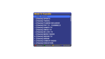

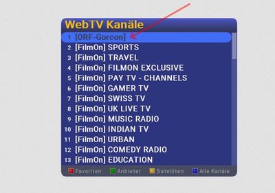

Re: WebTV/FilmON-Genres
@dreye:
Wie erreiche ich das bei mir auch "ORF Gorcon" separat aufgeführt wird wie in deinem Screeni.... :o
Bei mir sind die in WEB TV immer drin....
hallo ncsf
erster eintrag in der xml-datei z.b.
oder
ergibt halt den namen wie im screenshot
über den eintrag "genre" in der webtvadresse kann man sich dann unterkategorien basteln!
z.B
<webtvs name="[FilmOn]">
<webtvs name="[ORF - Gorcon]">
z.B
genre="FILMON EXCLUSIVE"

hallo ncsf

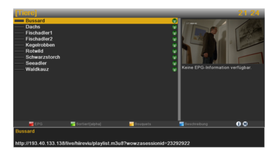

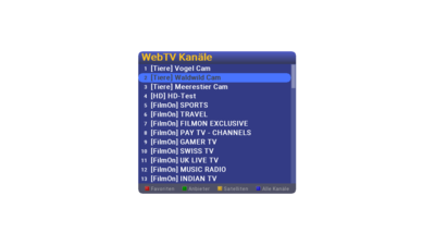

im anhang noch eine weitere beispieldatei angepasst auf dein tierthema..
kannst, wie oben beschrieben, die tiere auch in einer datei in verschiedene genres einteilen (siehe screenshot).

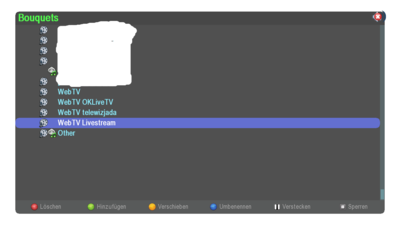

wie kann ich die FilmON-webTV Kanäle entfernen/sortieren.
Im Voraus vielen Dank!!!
entweder Du sortierst Dir die Sender in die Favoriten ein oder Du musst die filmon.xml Datei von Hand bearbeiten. Leider kann man mit Boardmitteln die Datei nicht bearbeiten.
Ich würde mir wünschen das man mit dem Bouqeteditor webTV Sender auch wenigstens löschen kann.
