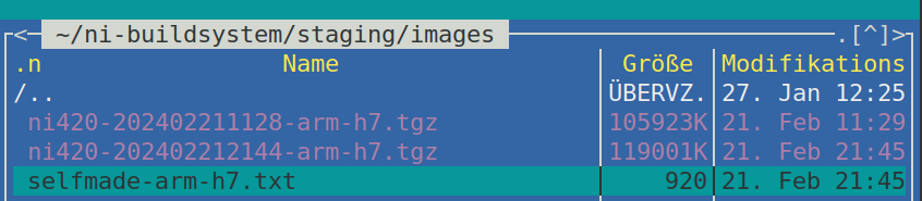

vanhofen danke fürs erklären .. ich hatte mir heute mittag ein image bauen lassen stand vor 5 monaten ..
und dachte mir im buildsystem ist alles drin .. zack .. zack zurück geschraubt .. gebaut
natürlich habe ich mir das image von heute auch bauen lassen.
wie man sieht in den 5 monaten sind ja doch einige mb's dazugekommen i.p. image grösse
das merkte ich auch an der bauzeit
deine erklärung werde ich morgen gleichmal testen bzw. üben
