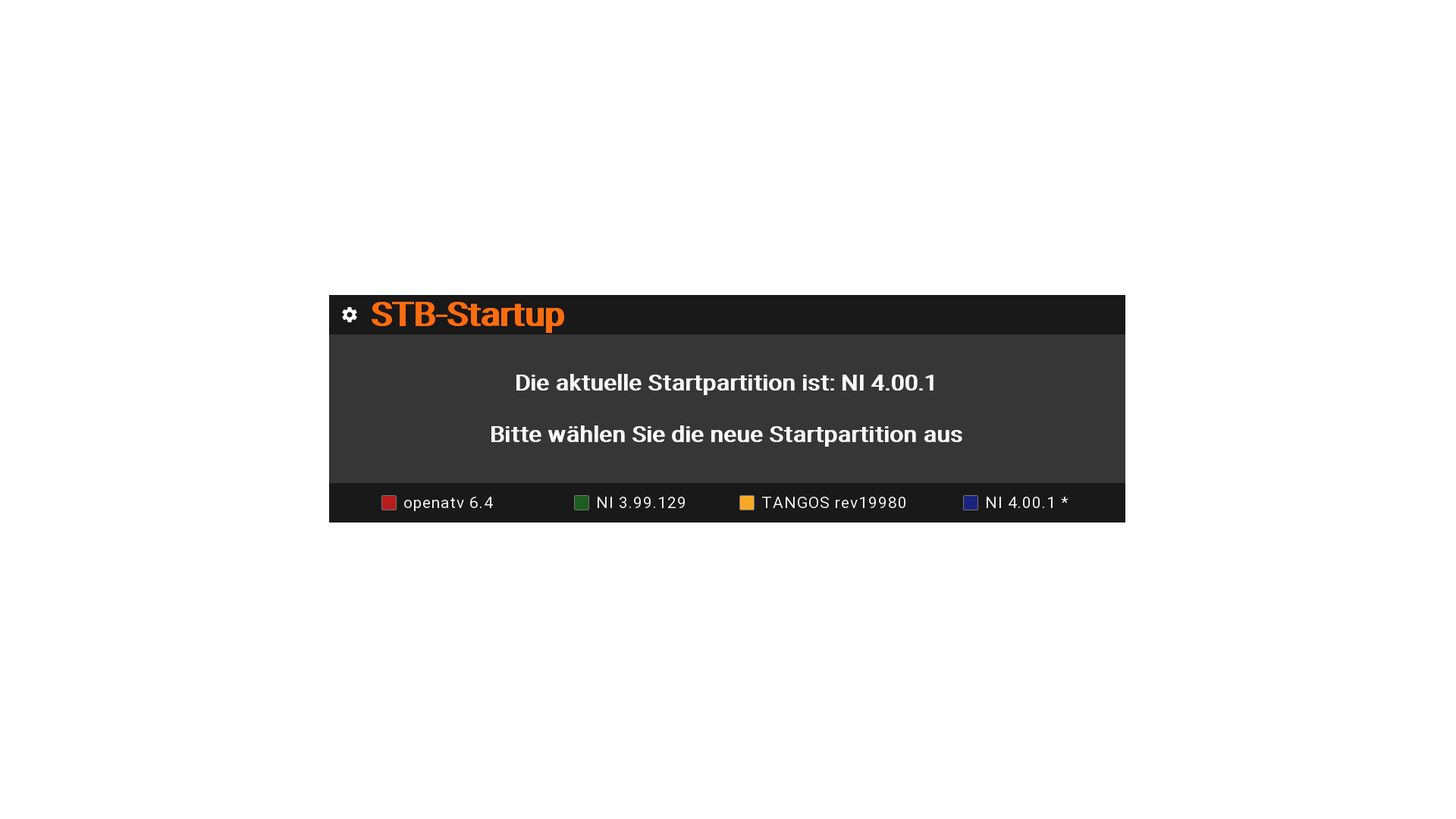

Folgende Fragen habe ich noch (betrifft nicht NI - Sorry) aber vielleicht kann mir doch jemand weiterhelfen:
1. wie kann ich in openATV auf Bank 1 ein Update machen? Beim flashen online local kommt ein Bluescreen.
2. Habe es beim openATV noch nicht geschaft mit Dreamset die Senderliste einzuspielen - funzt irgendwie nicht.
Grüsse Clueless

Nochmal zum flashen: Ich flashe aus Bank 2 NI Image (rootfs.tar.bz2 und die kernel.bin).
Was muss ich da beim Befehl ofgwrite -m2 /tmp anpassen, wenn ich das Image in Bank 1 flashen will?
Grüsse Clueless

ofgwrite -m1 /tmp
Die Zahl gibt die Bank an wo es hin soll...

meine H7C sollte heute kommen. Was macht Multiboot mit ATV auf Bank1 für einen Sinn? Oder ist das als Fallback für ein Notfall Recovery gedacht?
Würde es dann nicht eher Sinn machen NI in Bank1 zu flashen und ggf. andere Images in 2-x? Wenn ich es richtig verstehe musste das ATV Image mit -m1 überschrieben werden oder? Dann würde auch das ändern der boot-partition entfallen?

wenn du dir sicher bist, dass du das Enigma nicht haben willst, dann macht es auch keinen weiteren Sinn, es in Bank 1 zu behalten. Es gibt halt den Notausgang, wenn sonst nix mehr geht, die Bank1 zu starten.
Falls du aber sowieso nur noch NI- oder andere Neutrino-Images haben willst, dann flashe einfach das Multi per USB, dann hast du NI automatisch direkt in Bank 1...

Ich würde Bank1 lassen und das ni ab Bank 2 installieren, so hast du immer ein Image was funktioniert.
guckst Du
guckst Du
