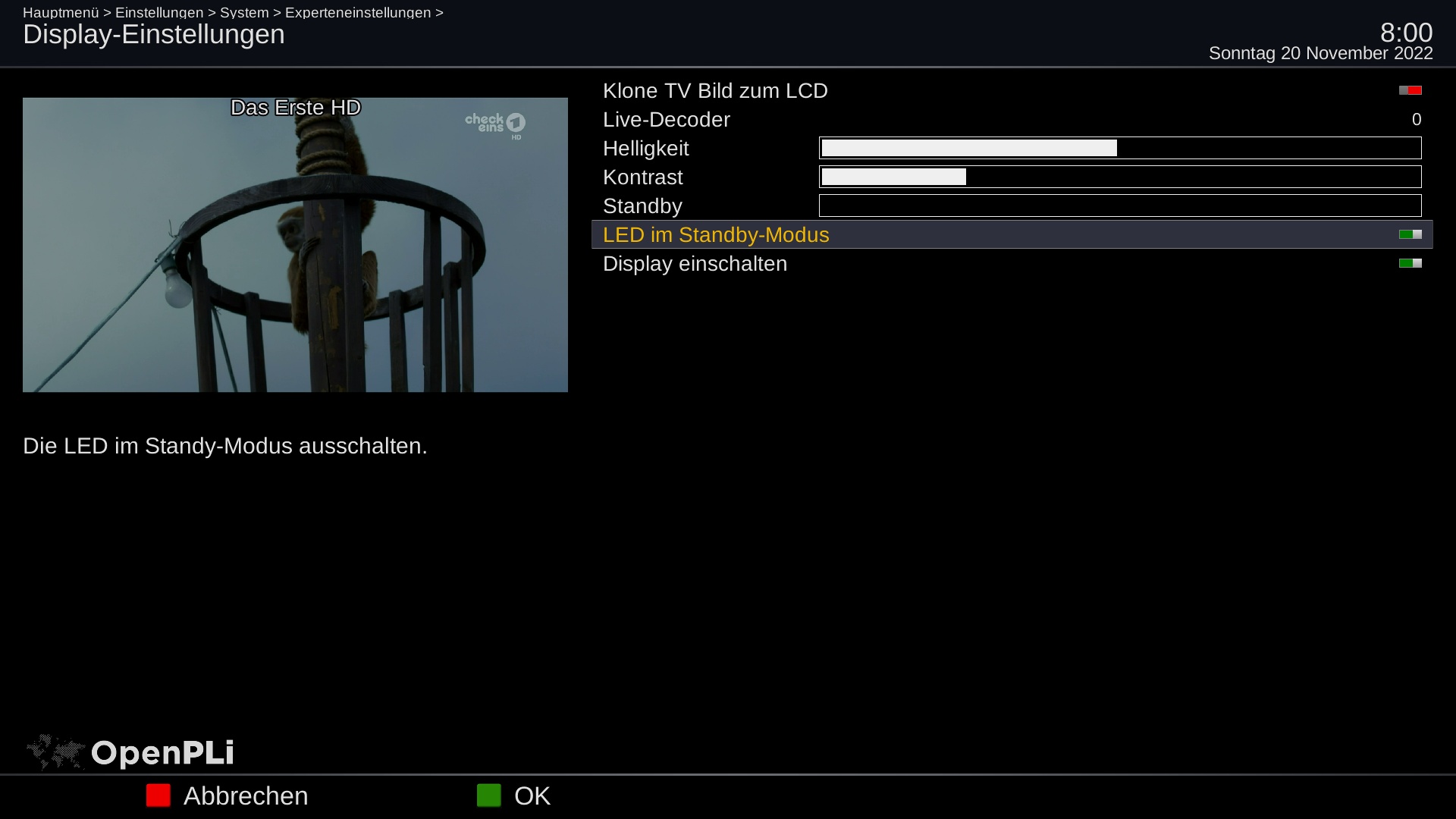

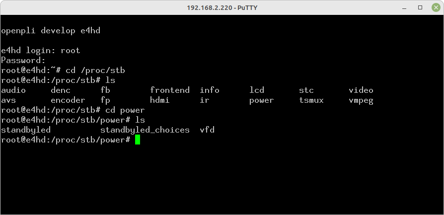

Da wir hier im Beitrag zur Axas E4HD sind, könntest du doch mal in den E2 Code schauen wie die die PowerLED ansteuern.
Aus rote LED
An blaue LED
Standby rote LED (bei Enigma2)
echo on > /proc/stb/power/standbyled
macht die blaue LED an, aber aus oder rot, k.A.
Aus rote LED
An blaue LED

E2 steuert die LED nach Belieben an, kann man im Menü steuern...
Aus rot
Standby rot
Betrieb blau
Schickt man off, bleibt die LED im Deepstandby aus, auch unter Neutrino.
echo off > /proc/stb/power/standbyled

Was ist daran eine Steuerung "nach belieben"? Es gibt nur aus/rot/blau, wobei rot und blau auf den Boxstatus fest festgelegt sind durch Bolt, die Farbe ist also (leider) nicht änderbar. Zudem ist im PLI wohl nur Standby abschaltbar und nicht die im Betrieb.
Das funktioniert nicht im Betrieb, da reagiert die Box nicht drauf, die 'LED bleibt an. Erst nach einem Neustart wirkt die Option und die LED bleibt aus, obwohl im proc nach dem Neustart wieder "on" steht.
