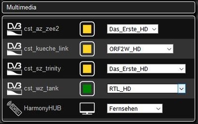

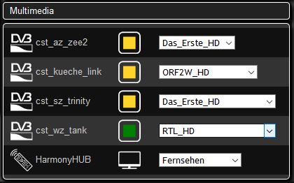

nun sind auch meine CST Boxen mit im FHEM integriert.
Können somit auch per Aktion von FHEM angesprochen werden, können bei bestimmten Stati dann bspw. auch Aktionen im FHEM schalten, uvm.

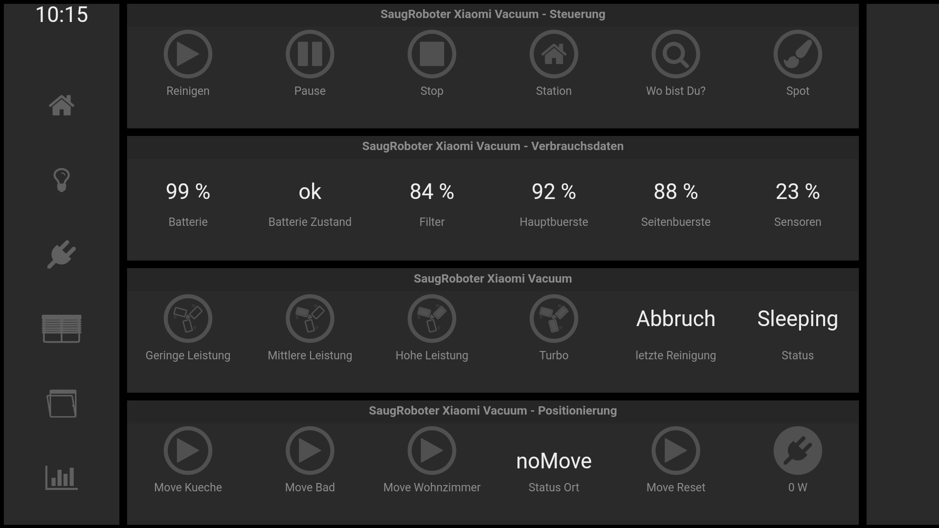

Nächstes Projekt in fhem eingebunden.
Ein xiaomi mi robot Staubsauger Roboter werkelt nun in Kombination von anderen Aktoren selbstständig im Haus.
Für die manuelle Steuerung zwischendurch habe ich eine Steuerung über die Tablet Oberfläche von fhem eingebaut.
