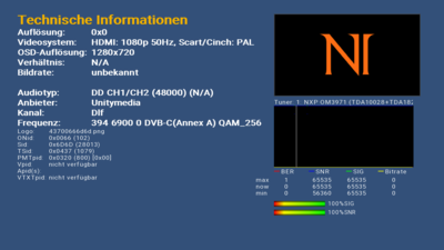

Re: UNITYMEDIA: Change Day am 22.01.2019
Habe den DLF mit meiner Trinity und auch mit der AX51 probiert ,
bei CST war Taste rot dann blau gedrückt okay , siehe Bild bei der AX51 war Radio-Sender DLF nicht auffindbar ...
- Beiträge: 1138
Nicht der Start der "Technischen Info" ist hier unmöglich, sondern das Verlassen!
Könnte ja auch sein, dass meine persönliche Schriftgrößen-Einstellung (mit dem damit verbundenen Durcheinander im OSD) für den HALT verantwortich ist. Deshalb meine Frage.
Ich habe vorerst diese 'abgeschalteten' Radiofeeds sowohl in services.xml als auch dem ZDF-Bouquet von UnityMedia manuell gelöscht.
Aber mit aktivierter Hintergrundaktualisierung auf der HD51:
/tmp/currentservices.xml
werden die trotzdem noch 'gefunden'...
... und würden mit "Kanllisten neuladen" per action="add" auch wieder 'eingearbeitet'!
