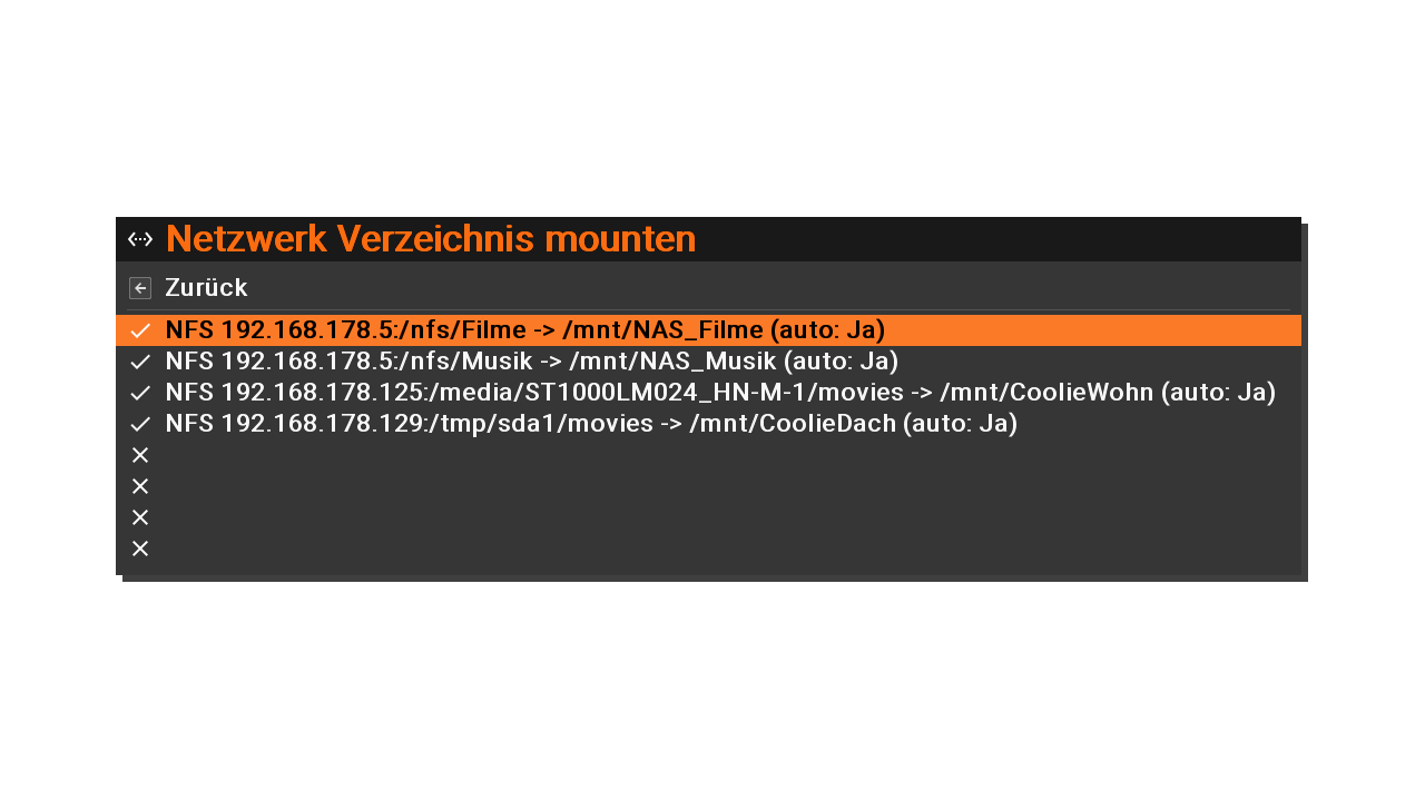

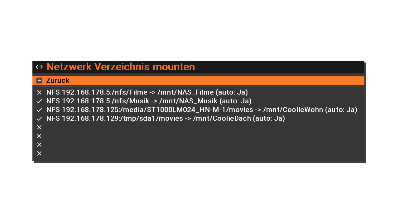

Noch ein Problemchen,
ich habe die Mounts, auf der Box erstellt wie bei all meinen Coolstreams auch.
Jetzt wird beim Systemstart alles gemountet, außer dem 1. Eintrag:
Wenn ich dann handisch auf "Jetzt mounten" gehe, dann ist es auch gemountet. Sollte laut Einstellung aber automatisch gehen.

Zu dem Netzwerk Mount. Ich nutze zwar hauptsächlich Auto.net Mounts. Habe aber auch drei in den normalen netzwerkfreigaben eingetragen. Aber die werden auch brav gemountet.
