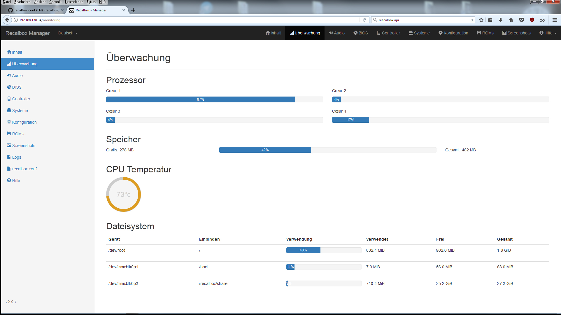

- Beiträge: 1446
- Has thanked: 28 times
- Been thanked: 20 times
Re: Raspberry Pi 3 kritische Temperatur?
@devil
Einen Monitor habe ich nicht installiert.
Habe über das Recalbox-Webif geguckt.
siehe Screenshot...
siehe Screenshot...

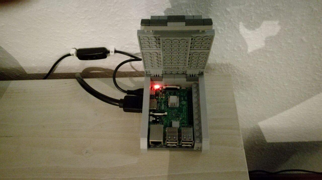

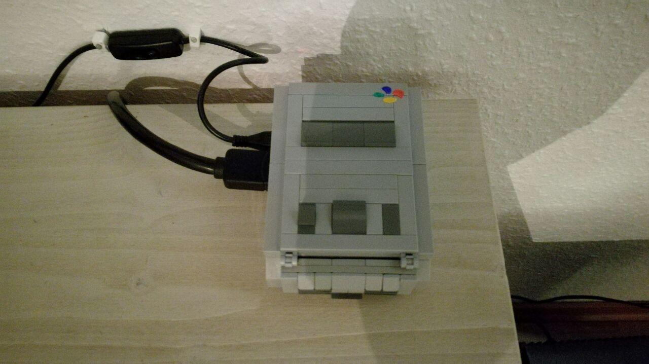

Mein Sohn hat jetzt ein aufklappbares Legokonsolengehäuse gebaut und wir haben ein paar Billigkühlkörper draufgeklebt.
Bei Temperaturen > 65 Grad wird jetzt aufgeklappt....
danach geht die Temperatur merklich runter und steigt auch bei N64-Spielen nicht mehr gr0ß über 60 Grad an.

- Beiträge: 1446
Mit der Klappvorrichtung geht das gut.
Im Betrieb kann man die Klappe hochmachen und die Temperatur sinkt locker um 10 Grad.
