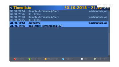

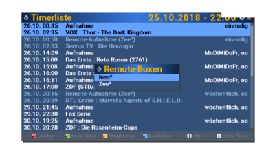

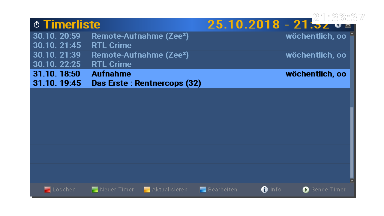

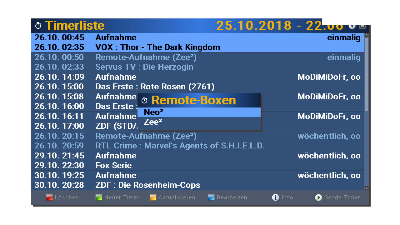

Ein angenehmes neues Feature ist seit kurzem in den Nightly Builds zu nutzen -
" Sende Timer " , seit wann genau ist mir nicht bekannt , leider steht es nur im git zum Nachlesen/studieren und auch etwas mühevoll für den User , früher war das besser da gab es ein " Changelog " zum Image , bei den Nightlies ist es bestimmt zu mühevoll , vielleicht kann man trotzdem einen kurzen Changelog posten ( evtl. wöchentlich ) ?
Zurück zum Thema , das Timer Senden : also unten rechts im Menü-Bild Timer erscheint jetzt der Punkt Timer Senden , beim betätigen wird genau nur dieser ausgewälte Timer zu einem weiteren CST-Gerät gesendet ( die CST-Geräte müssen natürlich im Home-Netz erscheinen ! ) und der eigentliche Timer wird dann ausgegraut . Bei mehren CST-Boxen erscheint dann ein Auswahl-Menü ...Es ist besonders praktisch bei Single-Tuner-Boxen wenn sich Timer überschneiden o.ä. , ich habe diese Woche das öfter schon genutzt , sehr angenehm , brauche nicht mehr ins andere Zimmer gehen wie früher bei solchen Timerüberschneidungen usw. ... anbei Fotos

Kurze Berichtigung: Es muss nicht zwingend ein CST-Gerät sein. Die Timer können an jede Neutrino-Box gesendet werden.
