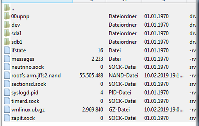

Hab ich nochmal runtergeladen und die beiden Dateien nach Anleitung in vmlinux..gz und rootfs...nand umbenannt und per Filezilla ins /tmp-Verzeichnis kopiert.
Im /tmp-Vereichnis werden aber keine Dateien angezeigt. Ich hab mal die env.bin hochgeladen. Die wird angezeigt.
Ich hab mal ein Screenshot vom Imnhalt des Verzeichnisses angehängt.

mirz hat geschrieben: So 10. Feb 2019, 16:25 du kannst dir das Image hier runterladen
viewtopic.php?f=26&t=36
nimm das Image, dann steht es auch zur Auswahl zum Flashen :9
http://www.neutrino-images.de/neutrino- ... del=apollo
PS: und nix dran umbenennen, einfach so als IMG-Datei nach Temp damit und übers Menü auswählen

So das hat jetzt funktioniert und das Image ist drauf.
