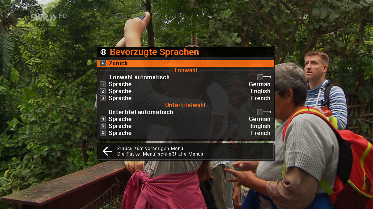

bei mir schalten sich die Untertitel immer wieder ein.
Unter Einstellungen Sprache habe ich Untertitel deaktiviert.
Und mit der Audio-Taste kann ich die Untertitel ausschalten aber beim Sender umschalten sind die Untertitel wieder da?
Neo²: Untertitel schalten sich immer ein

Aus dem Kopf raus solltest Du mal die grüne Taste drücken und dort schauen.

Hat er doch!
Warum die dann wieder wie im Bild eingeschaltet sind könnte eigentlich nur an einem "Geplatzten Image" liegen.

hast du von deinem alten Reloaded-Image iwelche Einstellungen übernommen?

Re: Neo²: Untertitel schalten sich immer ein
ich habe nur die Dateien unter tuxbox/zapit umkopiert, damit ich die Senderlisten/Favoriten etc. nicht neu erstellen muss.
und die O**am-Dateien übernommen.
Ansonsten nichts.
Image Version ist die 3.50 nightly vom 18.09.2018 also nicht die neuste.
Wie kann ich hier vor nem Update alle Einstellungen und Cam-Daten sichern, um sie nach einem Update wieder zurückspielen?
Das mit den Untertiteln ist auch nicht ständig, nur ab und zu beim Sender hin und herschalten und dann bis ich sie wieder im Audiomenü abschalte.
Ansonsten nichts.
lösch dort mal die audio.conf und zieh den Stecker der Box (nicht! herunterfahren). Dann sind zwar auch die Spracheinstellungen weg, aber vermutlich auch der Spuk mit den Untertiteln...
edit: bzgl Sicherung: tobackup.conf: https://www.neutrino-images.de/board/vi ... f=14&t=173
Habe ich gemacht.Don de Deckelwech hat geschrieben: ↑Sa 6. Apr 2019, 19:58 Hi,
Mal sehen ob es was gebracht hat mit den Untertiteln. Biher sind sie nicht mehr erschienen.
Welche Spracheinstellungen? Nach dem Start nach Stecker ziehen wurde die Audio.conf auch nicht neu angelegt. Wo muss ich da die Spracheinstellungen kontrollieren bzw. einstellen? Merke sprachlich im Moment kein Unterschied zu vorher.
Kann man für die Neo² den Beispielauszug so verwenden? Fehlt da standardmäßig noch was? Die Daten die ich selbst angelegt und verändert habe, habe ich natürlich auch eingefügt.forumarbeit hat geschrieben: ↑Sa 6. Apr 2019, 19:51 bzgl Sicherung: tobackup.conf: https://www.neutrino-images.de/board/vi ... f=14&t=173
Als Ziel habe ich das Verzeichnis media/backup der internen Festplatte gewählt, ich denke das wird bei einem Image-Update in Ruhe gelassen. Ich hoffe das passt dann so.
mit Spracheinstellungen meinte ich die Auswahl der Audio-Sprachspuren dort unter der grünen Taste, aber da wir hier in D eher selten ne Fremdsprache wählen, wirst du vermutlich auch keinen Unterschied feststellen, ausser (ganz vllt) die Auswahl Analog-Audio/Dolby Digital.
Und es ist ein "Beispiel"auszug. Schau mal in die Datei /bin/backup.sh , da siehst du ziemlich oben, welche Dateien sowieso standardmässig gesichert werden, alles in der tobackup.conf sind dann User-Einstellungen, die einfach on-top noch dazukommen.
Sollte dann ja, Versuch macht kluch!Ich hoffe das passt dann so.
