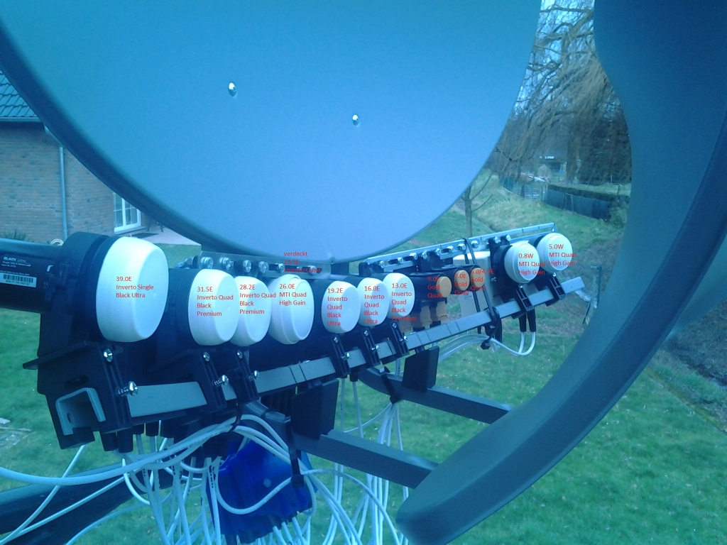

ich bin weiss gott kein newbee aber ich hab nur so ne explosionszeichnung dabei bei der schüssel. ich scheitere am zusammenbau... da ist garnicht richtig ersichtlich was wohin kommt.
hier sind doch sicher leute die so n teil mal zusamengebaut haben oder??

also ich hab die T90 schon einige Zeit, hatte eigentlich keine Probleme beim Zusammenbau.
eigentlich ist die nur für 3° LNB Abstand konzipiert, hab das etwas umgebaut um auch 2° Abstand zu nutzen.
Ich habe die LNB Halter übrigens alle gedreht, sodas die Schraube von vorne ist und nicht hinten am LNB Körper.

wenn du Fotos von verschiedenen Ansichten benötigst sag Bescheid...

annie hat geschrieben: ↑Di 16. Apr 2019, 19:35 Ich habe die LNB Halter übrigens alle gedreht, sodas die Schraube von vorne ist und nicht hinten am LNB Körper.
Habe ich auch so gemacht :sunglasses:
