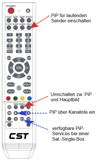

Anhand zweier FB mal die Erklärungen von ein paar Funktionen. Dazu habe ich mal eine aktualisierte Variante mit der Neo/ZEE FB erstellt. Damit können mittlerweile sicherlich mehr Leute was anfangen:
einmal nochmal die alte Variante mit der HD1 Fernbedienung (Urspung von hunter06, ---):
und dann nochmal in "neu" mit der Fernbedienung der Neo/ZEE:
Vielleicht kann ja der ein oder andere was damit anfangen. Gerade aber für die Neueinsteiger ist es interessant, da die Navigation über die Zifferntasten wesentlich schneller geht als zu "spulen" und vor allem weniger fehleranfällig ist.
Hier in der Anlage nochmal in "etwas" größerer Auflösung:

Dann hier noch eine Erweiterung zur Programmierung der Neo-FB, damit man bspw. einige Funktionen vom TV noch mit bedienen kann.
Das geht nur mit der neueren Neo Fernbedienung mit den drei Tasten ganz unten ;)

Die Minutenanzeige über den Button Menü funktioniert nicht mehr, dort kommt nun das Hauptmenü. Ist die Anzeige auf eine andere Taste gewandert?
AX HD51 2xDVB-C (UMNRW), 1000GB HDD WD10TPVT-00U
[RasPi 3 LibreELEC Krypton]
Beiträge: 1474
Has thanked: 66 times
Been thanked: 34 times
Re: [HowTo] Funktionen der Fernbedienung bei einer Aufnahme / Wiedergabe / TS Filmarchiv / PiP / Programmierung / Ansich
...Das ist seit einiger Zeit die Taste T/S
Beiträge: 3200
Been thanked: 127 times
Die T/S-Taste ist das nun. Du kannst unter Menü - Einstellungen - Tasten - Bearbeiten - Movieplayer -Zeitanzeige auch eine beliebige andere Taste dafür definieren.
