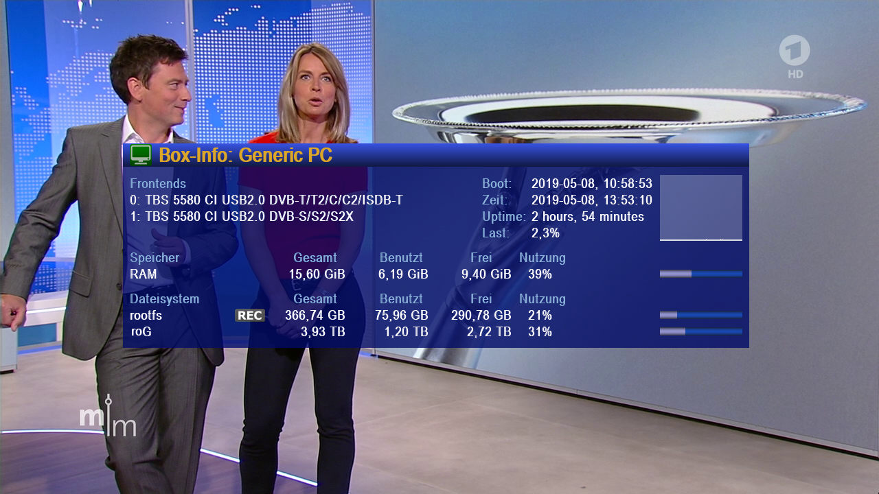

Re: Suche DVB Karte
@Janus
Funktioniert sehr gut, keine Probleme bei umschalten, wie mit TVii660.
Mal sehen ob bei längerem betrieb auch so bleibt.
Die T2 teil habe ich noch nicht probiert, weil ich habe hier schlechte Empfang.
