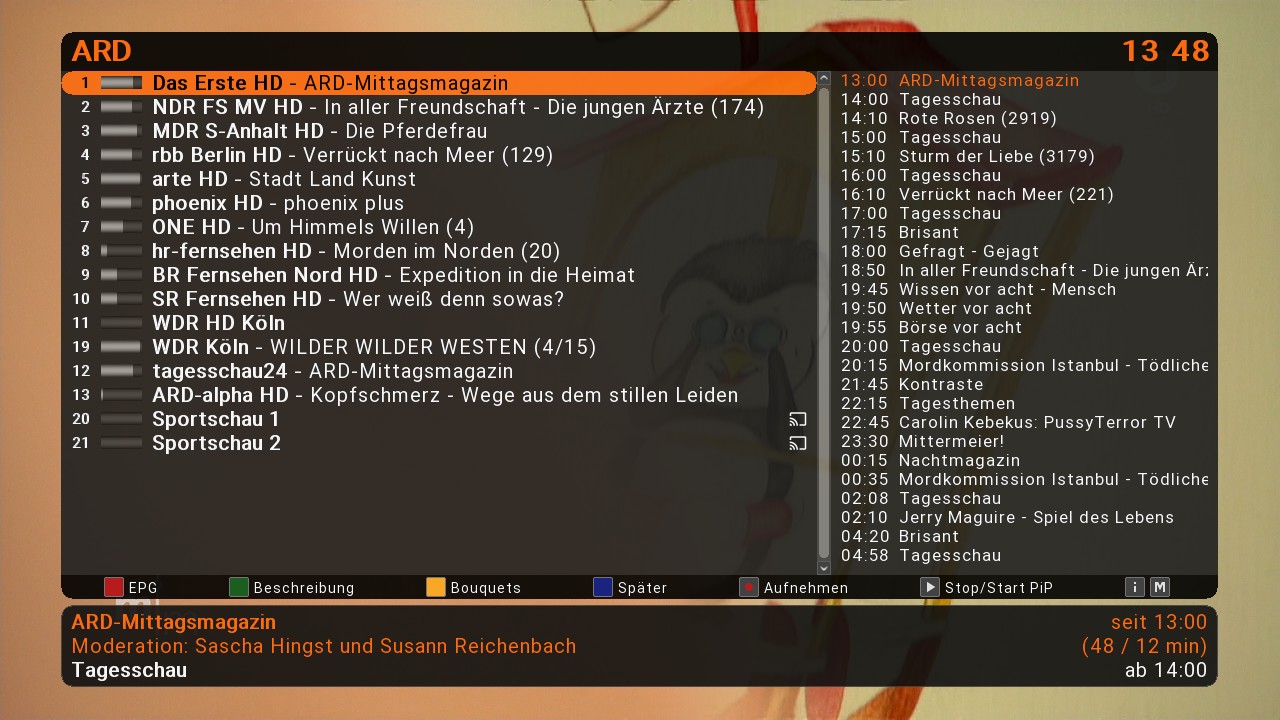

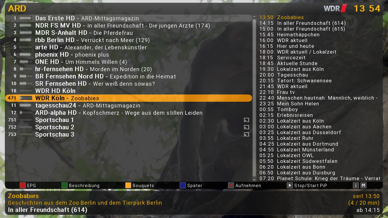

Seit einem kleinen Fauxpas (meinerseits) ist die Nummerierung meiner Favoritenliste zum Teil etwas durcheinander. Einige Sender sind nicht mehr mit einer durchgehenden Kanalnummer versehen. Beim Suchlauf habe ich die Funktion "Reset der Kanalnummern" aktiviert.
Was mich aber wundert das es nur einige Sender betrifft die aus der Reihe tanzen (und das nicht nur bei Internetsendern). Mir war so als wenn das früher nicht so war.
Ich habe das Problem sowohl auf der Zee2 als auch auf einer Neo2 (jedoch mit unterschiedlichen Durchnummerierungen).
Ich weiß auch das Sender die nur in der ubouquet.xml stehen aber nicht mehr in der WebTV_usr.xml Plätze reservieren, das ist aber nicht mein Problem.
Seht selbst:
Neo2 Hier tanzt nur die SD Version vom WDR aus der Reihe. (den nutze ich weil die HD Version hier im Kabel keinen EPG mehr hat) Zee2 Hier sind dann auch die WebTV Sender ganz weit von der Numerierung entfernt. (bei der Neo sortieren die sich mit neu laden automatisch ein, das bringt bei der Zee2 nichts).
Seht selbst:
Re: Numerierung der Favoriten
Wenn ein Favoriten-Eintrag (nur eine Referenz auf services.xml) kein Ziel mehr hat, z.B. nach einem Sendersuchlauf, entsteht eine "Leerstelle" in den Favoriten, weil die toten Referenzen nicht mehr angezeigt werden, deren Programmnummern aber weiterhin "mitgezählt" werden. Haupt-Gründe: Senderabschaltungen, Transponder-Änderungen, Senderverschiebungen, auch öfters Fremdsettings mit leicht anderen IDs/Frequenzen auf eigene ubouquets kopiert ...
Rufe mal ein Favoritenbouquet auf (=> Du siehst die Kanalliste mit den fehlende Nummern)
Drücke Menü > rot (Kontextmenü - Bouqueteditor)
Jetzt solltest Du auch die Referenz-Leichen sehen, die in der Darstellung die "Inaktiv"-Farbe besitzen.
Löschen kannst Du die dann direkt - Du bist ja im Editor-Mode - indem Du den Cursor auf den 'blassen' EIntrag stelltst und den dann mit rot > grün löschst.

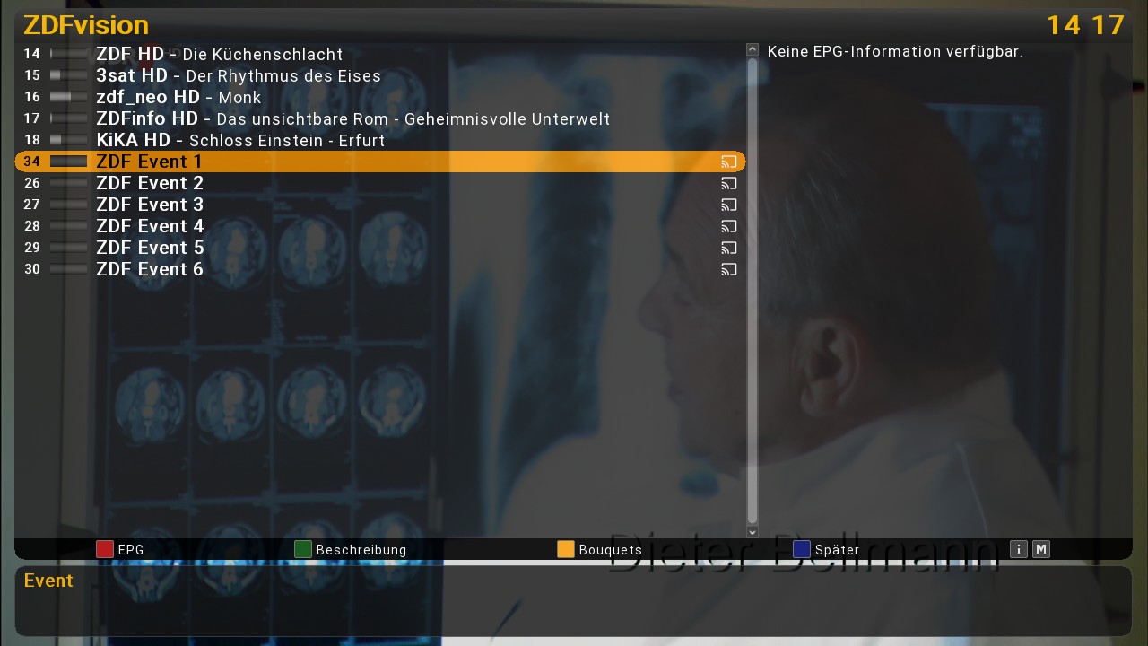

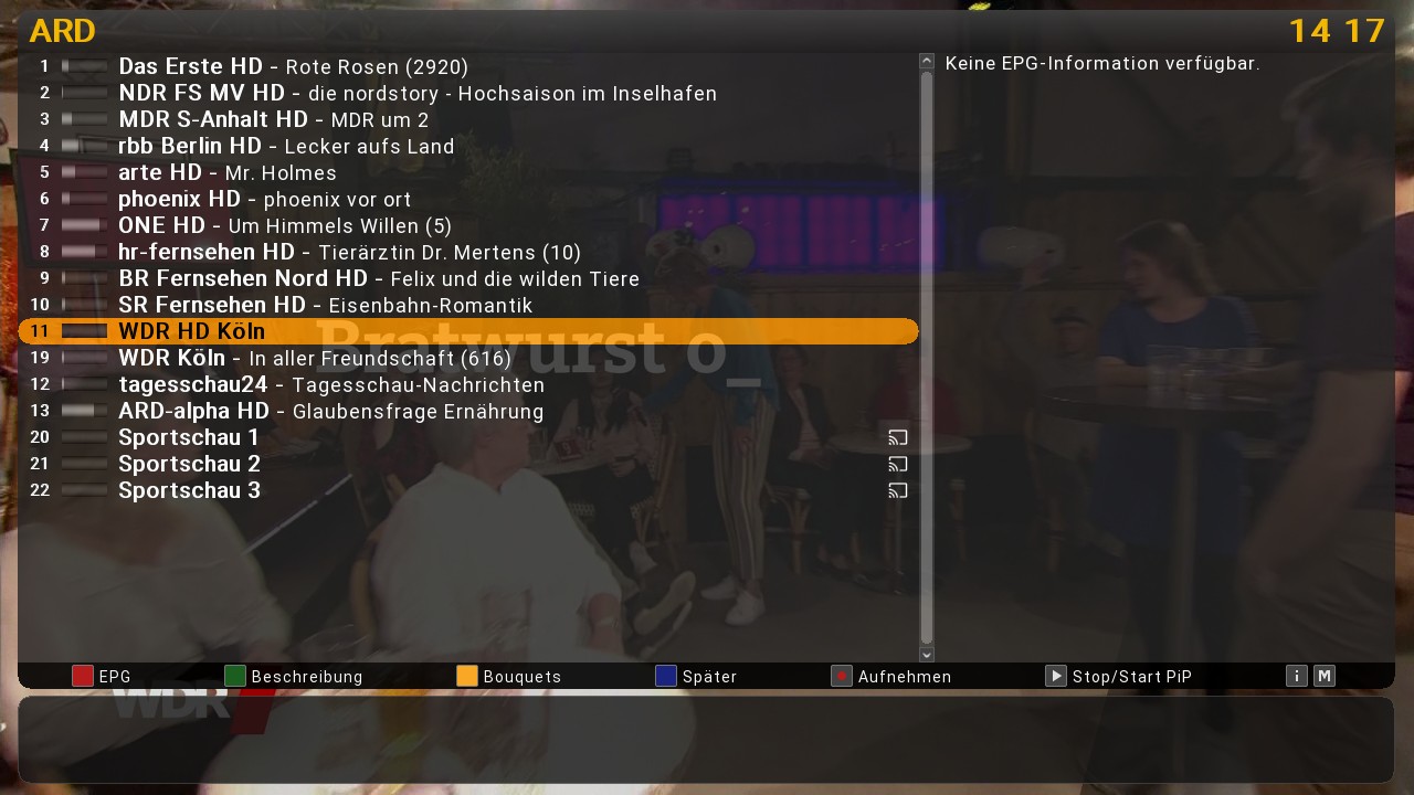

Das ist schon meine Favoritenliste.
Nein, das sind WebTV Sender die ich per Bouqueteditor händisch in den Favoriten abgelegt habe.Die mit den ganz hohen Nummern sind im Providerbouquet (boquets.xml) idR die beim Scan gefundenen neuen Sender.
Und referenzleichen habe ich keine drin, habe ich ja geschrieben das diese dann die Kanalnummern blockieren würden. Mir gehts um die komische Reihenfolge

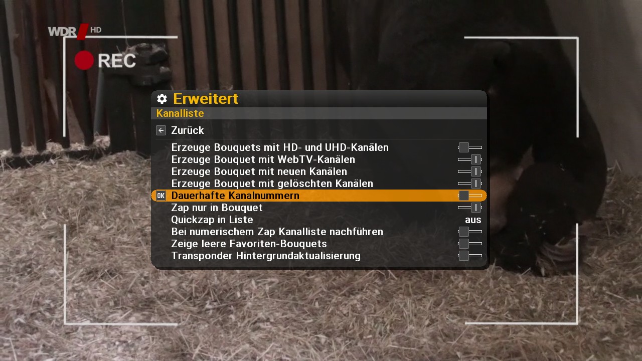

Dann schau mal unter
Menü > Einstellungen > Erweiterte EInstellungen > Kanalliste
ob Du vielleicht "Dauerhafte Kanalnummern" auf "ein" stehen hast.
(ein arbeitsforderndes Feature, dass man mit Vorsicht genießen sollte)

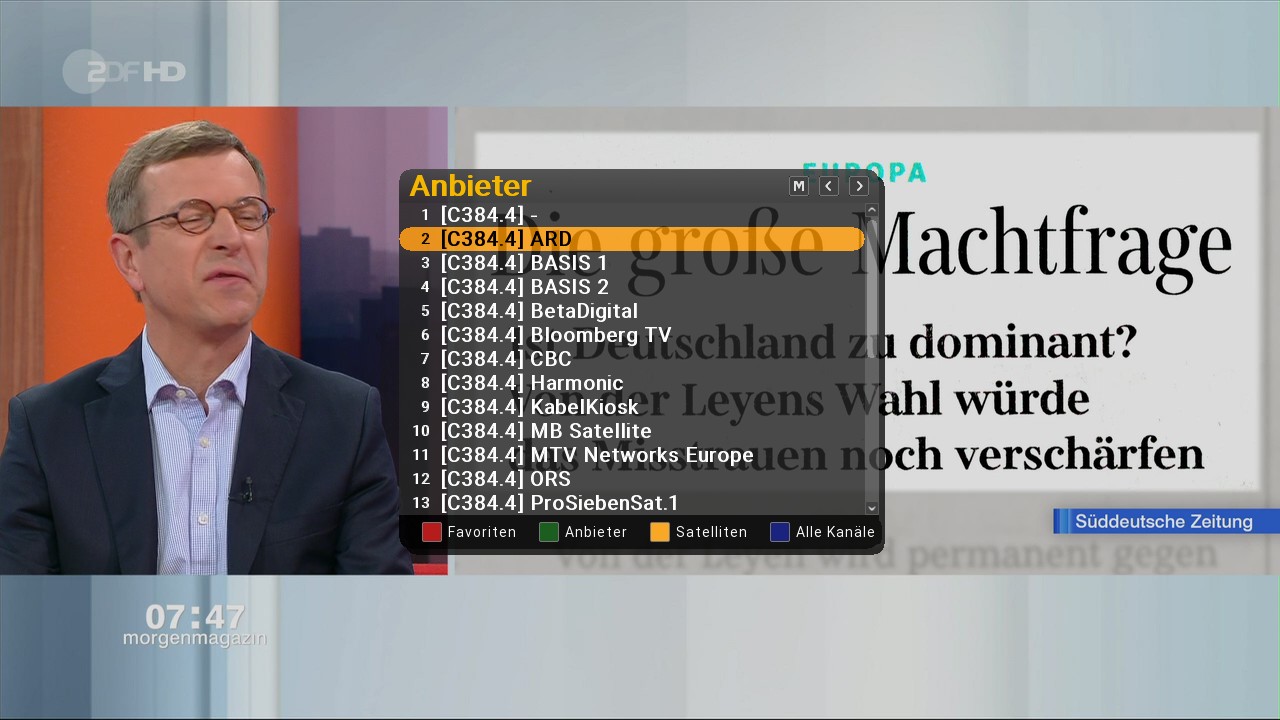

Apropos "kryptische Zahlen":
Das C steht für DVB C, die Zahl dahinter errechnet sich auch dem Offset für DVB-C (0xF00) und der Stelle Deines Kabelproviders in der cables.xml.
Für DVB-T ist das Offset 0xE10 und die Kennung T
und für DVB S wird die Kennung anhand der Ost/West - Position gebildet, z.B. E007.0 für Eutelsat 7 E und W000.8 für Thor 0.8 W.
Ich habe bei mir nur 'meinen' Kabelanbieter in der cables.xml und im Source die Berechnung der ausgegebenen "Position" auf hexadezimal umgestellt. Daraus ergibt sich bei mir [C F01 ] in der Anzeige der Liste.
Genauso bei meinen terrestrischen Bouquets [T E11 ].
Ist nicht ideal, weil die alphabetisch zwischen meinen E und W - Bouquets einsortiert werden, aber es sieht besser aus als z.B. [C384.1]!
Ich werde da mal ein Leerzeichn vor C und T einbauen. Dann stehen die hoffentlich zusammen am Beginn der Providerliste...

Hat doch nichts gebracht mit der Einstellung Dauerhafte Kanalnummern auf aus. Ich habe nur einen Sender verschoben, schon waren die Sportschau Sender Kanalnummern wieder 3 Stellig.

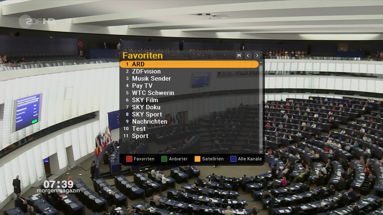

* Das ist normal!Ist das "normal" oder lässt sich das irgendwie verhindern
Beim Einlesen der Settings werden zuerst die aus der ubouquets.xml eingelesen und damit auch forlaufend durchnummeriert. Anschließend werden die verbleibenden Services aus den Providerbouquets (bouquets.xml) eingelesen und entsprechend weitergezählt.
Damit ergibt sich eine praktikable Methode, seine Lieblingssender per ubouquets.xml auf die passenden Nummern - hier bei mir immer gleichbleibende - zu legen. Der Pflege-Aufwand für die diversen (Favoriten-) Bouquets ist minimal. Selbst bei meinen rund 3500 Sendern in ca. 100 Bouquets in ubouquets.xml ist das leicht beherrschbar, da die ubouquets.xml nur selten zu ändern ist. Und wenn, dann nur an einigen, leicht identifizierbaren Stellen.
Und das Ganze geht sogar boxintern mit Menü>Service>Bouquetverwaltung oder - eigentlich besser noch - über Kontextmenü der Kanalliste in der View "Favoriten". (siehe meinen Beitrag zuvor)

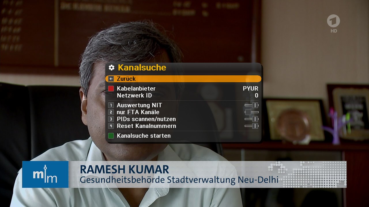

? Lässt sich das irgendwie verhindern ?
Vom Gedanken her ja.
Es gab eine Option "dauerhafte Kanalnummern". Das war ein früher Feature-Request eines dBox-Anwenders, der das System mit den UserBouquets nicht kannte:
In der services.xml (Attribut num="xxxx" kann diese Nummer ( manuell ? ) eingeben werden. EInen Punkt im UserInterface habe ich dazu noch nicht gefunden. Vielleicht im Web-Interface ?
Die Option "Reset Kanalnummern" sollte dann ausgeschaltet bleiben.

Dann habe ich jetzt einfach die kompletten Bouquets als Favoriten angelegt (über Menütaste -> in Favoriten kopieren) und dann dort umsortiert.
Das passt ja dann so, denn nach einem Neustart bleibt die Sortierung dort erhalten.
