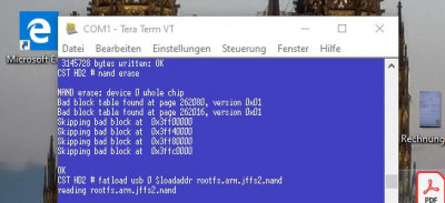

Jo Jumper ist wieder raus!
Habe sowohl mit den beiden Dateien, wie auch ohne probiert. Leider mit dem gleichen "Erfolg"!
Box bootet nicht

also laut Log scheint sowohl das Flashen, also auch der Start ok zu sein, bis , ja bis nachdem der Kernel geladen wurde, der wird zwar sogar Checksum-geprüft und entpackt, aber dann startet nix, wirklich sehr seltsam, und ich hab da auch keine Idee.
Nur diesen einen Strohhalm hab ich noch: das Booten durch Tastendruck in Putty noch beim u-boot unterbrechen (bei "hit key to stop autoboot"), und dann "printenv" (ohne Gänsefüsschen) eingeben, die Ausgabe hier posten...

was kommt nach dem kernel startet ? kommt da noch was im log ? oder was tut sich
