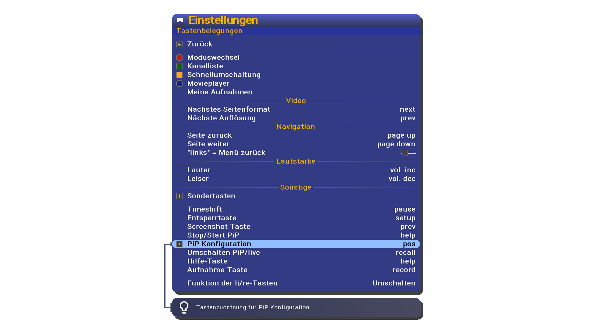

@gorcon
während des pip-betriebes kannst du über die pos-taste und die pfeiltasten die position verändern und über volume die größe anpassen.
die recall-taste tauscht das hauptbild mit dem pip-bild.
Beiträge: 3148
Has thanked: 171 times
Re: Wunsch: Picture in Picture funktionaler machen
Ich kann nur die Position ändern, nicht aber die Größe.
Die Vol Tasten hat keine Auswirkung auf die Größe.
Dann wird PIP fast immer mit einer Fehlermeldung beendet.
Beiträge: 1463
Has thanked: 45 times
Been thanked: 23 times
bei mir zugewiesen für konfiguration ist die pos-taste .....
nachdem ich die taste gedrückt habe...... funktioniert das einstelllen der größe mittels volume up/down und das positionieren über die pfeiltasten.
.....siehe screenshots!
ich nutze eine zee² mit nightlyimage vom 02.10.2019.
Beiträge: 3148
Dann geh mal über Einstellungen/Video ins PIP Setup.
Dort bringt Volumen +/- rein garnichts.
Nachtrag: ich muss erst das PIP nach rechts schieben erst dann hat Volumen+ eine Wirkung.
Das war aber früher nicht so, da wurde das Fenster einfach größer.
Egal, jetzt gehts, Danke.
