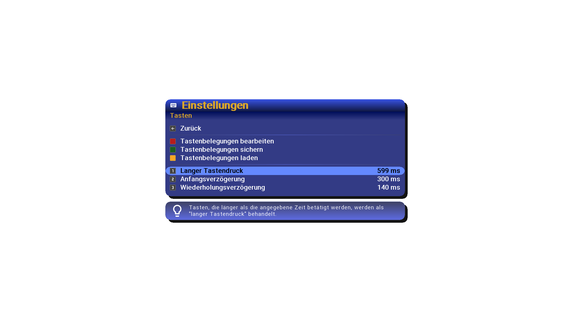

@gorcon
hast du mal probiert "langer tastendruck" auf "ein" zu stellen?
du musst den wert über 500ms setzen ...damit die funktion aktiviert ist.
siehe screenshot....
evtl. werden ja damit .... wenn du etwas zu lange auf die FB drückst ........
deine überschießenden menüaktivierungen eingedämmt?!

dryeye hat geschrieben: Mi 18. Dez 2019, 23:32 @gorcon
Ja, aber dann wird ie Bedinung mir viel zu langsam.
Normal gibt die FB ja immer 2 IR Impulse aus (Bei normal kurzem Druck). Die CPU der Receiver ist aber so schnell das auf beide reagiert wird.

Gorcon hat geschrieben: Do 19. Dez 2019, 06:59 Ja, aber dann wird ie Bedinung mir viel zu langsam...............
...........Die CPU der Receiver ist aber so schnell das auf beide reagiert wird.
......deshalb ist es m.E nur möglich das thema abzuschließen ......
indem du über die drei werte einen für dich akzeptablen und in der alltags-bedienung funktionierenden einstellungs-kompromiss findest.
dabei kann dir aus dem forum allerdings niemand helfen....
wenn du die passenden werte dann aber einmal für dich gefunden hast und so stehen lässt....wirst du dich da sicher daran gewöhnen.
ich wünsche dir alles gute dabei!
