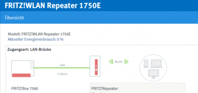

Danke Miky, wenn man weiß das man nach LAN-Brücke suchen muß, kann man das auch finden. :astonished:
OK somit ist der 1750E, 1200, 2400, 3000 als LAN-Brücke geeignet.
Beiträge: 1248
Has thanked: 16 times
Been thanked: 12 times
Re: Wlan verbessern mit Repeater oder AccessPoint
Habe ich selbst im Einsatz, war nur vorhin unterwegs.
