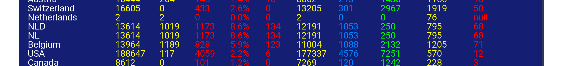

komischerweise werden die niederländischen daten neuerdings nur noch über das länderkürzel korrekt angezeigt!?
hast du eine idee woran das liegen könnte?
Re: [Plugin] Corona-Info V1.71: Übersicht Fallzahlen Länder
Ja.
Es gibt nun nicht nur "Netherlands" sondern auch "Caribean Netherlands".
Die aktuell 2 Fälle sind von dort.
Kannst Du beheben, indem Du in der corona.land aus
Netherlands
ein
"Netherlands"
machst. Die Anführungszeichen sind dann zwar auch in der Übersicht, aber das ist erstmal die schnelle Lösung.
Beiträge: 1458
Has thanked: 41 times
danke fred ...
ich habe als workaround jetzt erstmal einfach auf die länderkürzel umgestellt, welche in der corona.land ebenso funktionieren!
