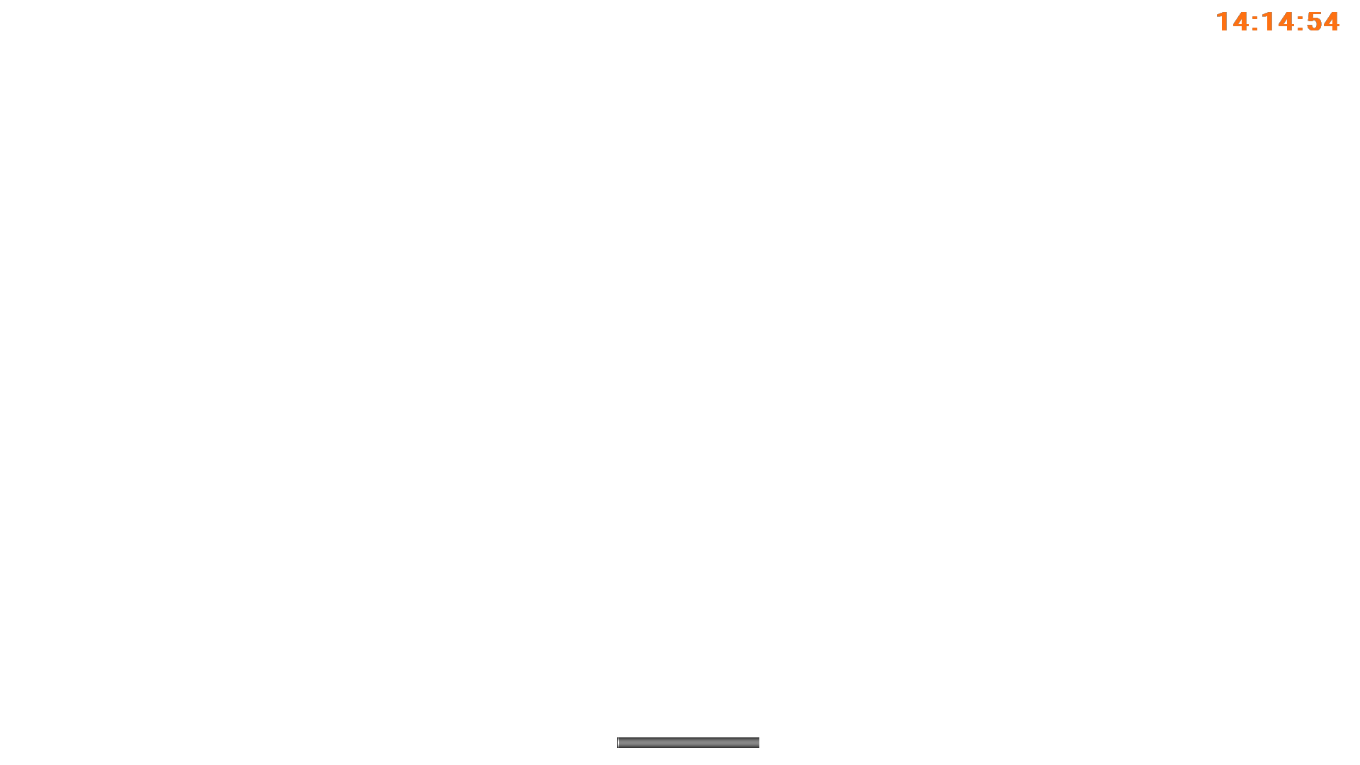

Gibt es generell die Funktion Markierungen (mit der gelben Taste) beim Movieplayer nicht mehr, da öfnnet sich kein Menü mehr.
Ich habe das im NI und im BPanther Image ausprobiert. Es wird nur der gelbe Button Markierungen angezeigt.
Ich wollte ein Video schneiden.

Bei mir passiert nichts wenn ich den gelben Button drücke.
Im Log sieht man aber auch nichts.

Das Menü ist an ein paar Bedingungen geknüpft. Ich schaue mir das heute Abend mal mit an.
Beiträge: 3158
Has thanked: 56 times
Been thanked: 97 times
Re: Funktion Markierungen im Movieplayer
Ich habe versucht, das zu fixen, bin mir aber, ehrlich gesagt, nicht sicher, ob das Ganze richtig so ist. Das Markierungs-Menü ist jedenfalls erstmal wieder da.

Das Menü ist wieder da und ich konnte Anfang und Ende beschneiden. Bildgenau geht das zwar nicht, dafür fehlt schon der Einzelbild Vor/Rücklauf. Aber für die Zwecke reicht es.
Danke für den schnellen Fix. :thumbsup:
