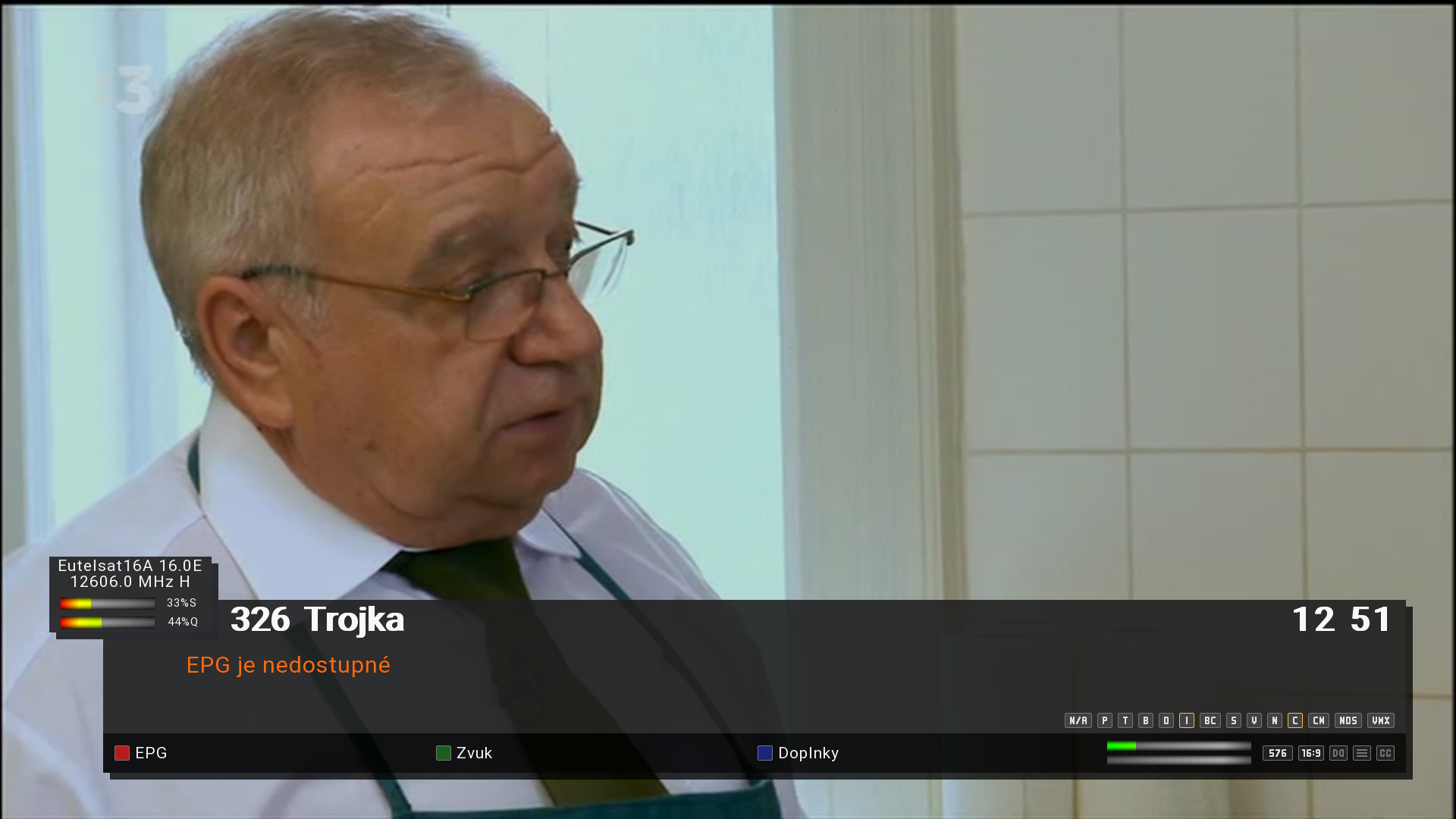

Is it possible to correct the display of CZ/SK characters?
Ist es möglich, die Anzeige von CZ/SK-Zeichen zu korrigieren?
ł vs ř
CZ/SK EPG

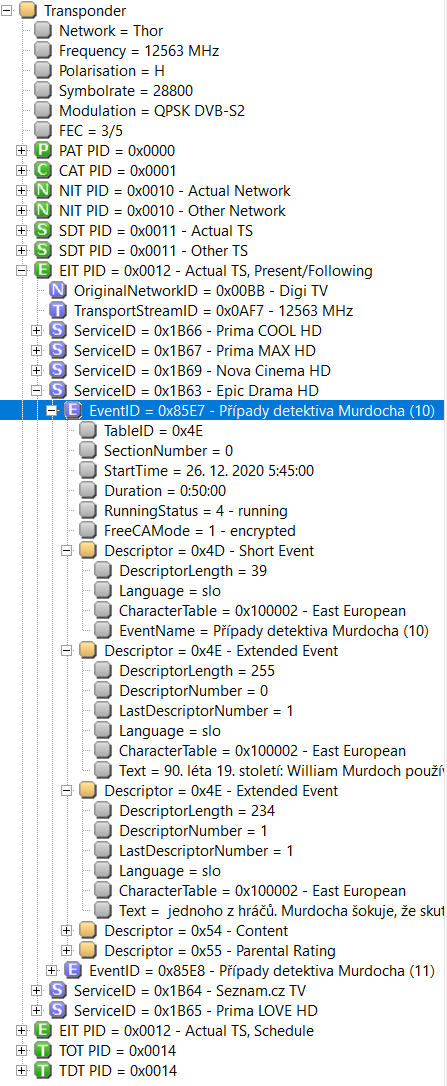

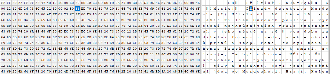

Re: CZ/SK EPG
all font show ł
next - not show EPG from Orange transponder
2020-12-27 13:03:06.331 [sectionsd] cnThread: eit update filter, ch 0x4289ff0011ab, current ver 0x10 got events 0 (not active)
