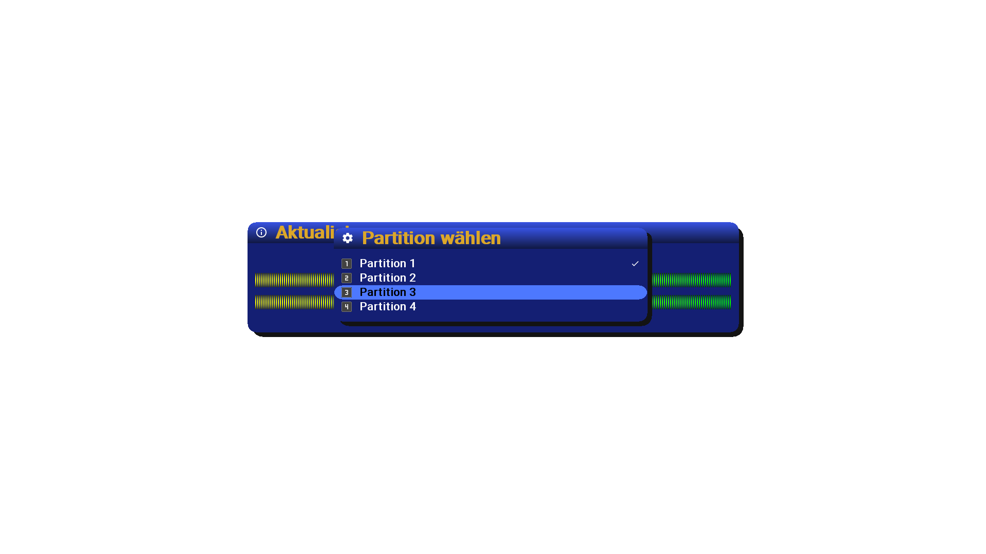

ich wünsche mir.... an der dieser stelle des lokalen- bzw. onlineflashvorganges..
einen hinweis in welcher partition ich mich aktuell befinde (ein stern würde ausreichen)...
noch besser wäre natürlich...... eine zusätzliche auflistung der in den partitionen befindlichen images.
Beiträge: 1665
Has thanked: 20 times
Been thanked: 39 times
ist das überhaupt ein NI-Image? Denn dort hab ich einen kleinen Haken rechts:
Beiträge: 3105
Has thanked: 48 times
Been thanked: 78 times
Die aktive Partition wird normalerweise mit einem Häkchen gekennzeichnet und der Cursor steht auch per default auf diesem Menüpunkt. Warum das bei dir nicht so ist, dryeye, muss ich mal ergründen. Bei der HD51 ist das jedenfalls so.
Beiträge: 1458
Has thanked: 41 times
ich habe den haken auf der h7 leider nicht ....
ich werde mal einen werksreset machen bzw. ein jungfräuliches image flashen und prüfen ob der haken dann auftaucht.
Beiträge: 1458
auch mit einem unberührten image ....kein haken!?

Beiträge: 3105
Was hast du für eine Partitionierung, dryeye?
Beiträge: 1458
@vanhofen
auf einer box die bpanther partionierung....
auf der anderen ....wo es auch keinen haken gibt... muss es eine alte (2019) :NI:-partionierung sein...
ich werde das jetzt mal ändern und berichten.
Beiträge: 1458
vielen dank für die prompte erfüllung meines wunsches...
ich habe jetzt ein aktuelles :NI:-multi-usb image geflasht und nun habe ich auch einen haken.
Beiträge: 3105
Eigentlich sollte das auch bei der klassischen Partitionierung funktionieren. Eigentlich! :blush:
ice32
Beitrag von ice32 »
wobei der Haken bisschen mickrig aussieht. :relaxed:
Ich glaub ich brauche ne neue Brille.
