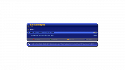

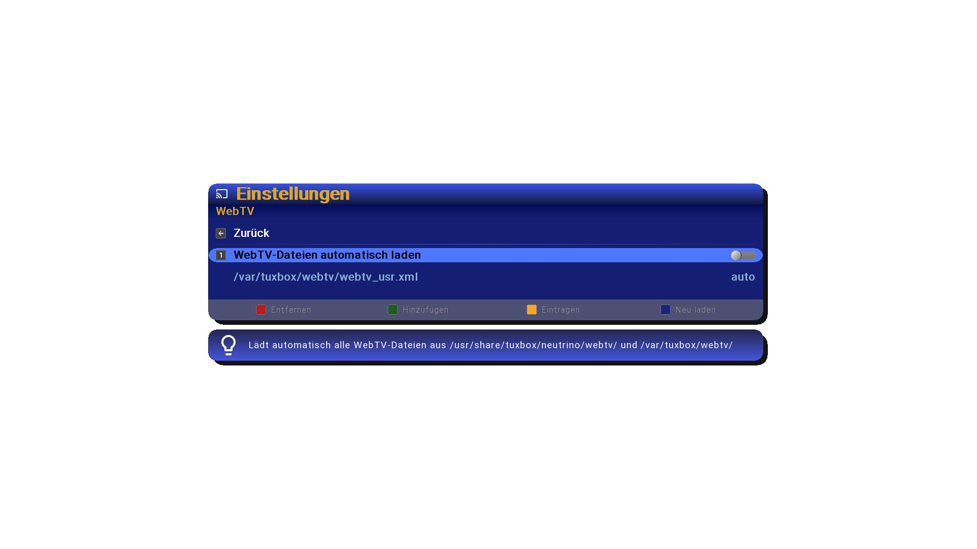

es ist ja alternativ auch möglich das automatische laden der xml-dateien abzustellen ...
siehe screenshot..

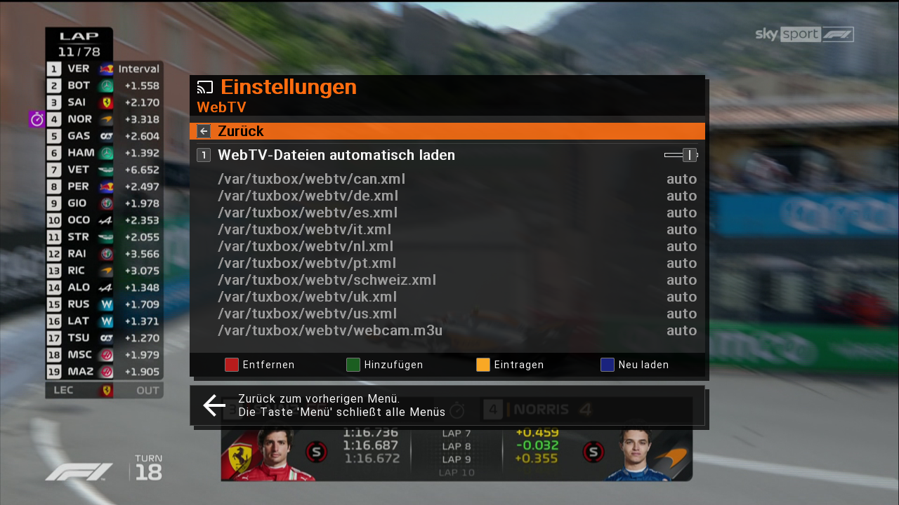

Beiträge: 1074
Re: Tank stürzt öfters ab
manuell laden wird vergessen bzw. man kann nicht wechseln oder löschen usw...
bei mir sieht das so aus :)
Beiträge: 3177
Has thanked: 186 times
Been thanked: 51 times
Automatisch laden muss dann erst abgeschaltet werden, dann kann man die ausgegrauten Einstellungen auch ändern.
Die bleiben aber manchmal in dem Fenster stehen.
Dann einmal zurück und wieder rein. Dann sind die EInträge weg.
