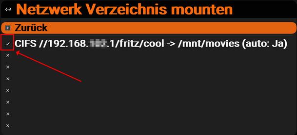

Benutzer dann entsprechend in der Fritz 6660 eingerichtet, NAS-konfiguriert (SMB-Vers 1 aktiviert; Partition für die Coolstreams (fritz/cool) in Ext3 formatiert).
Alle Coolstreams dann identisch (bis auf den jeweiligen Fritz-Benutzernamen) über das yWeb für den Mount konfiguriert.
(hier exemplarisch für Nevis die Zee; und für Kronos die Link)
Zee:
Link:...
So weit, so gut.
Allerdings wird das Verzeichnis schlussendlich nicht in den beiden Nevis- sondern nur in den beiden Kronos-Boxen gemounted,...
Zee:
Link:

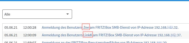

... obwohl im Ereignis-Log der Fritzbox erst einmal alles gut aussieht:
Log-Auszüge der beiden Boxen:
Zee:
