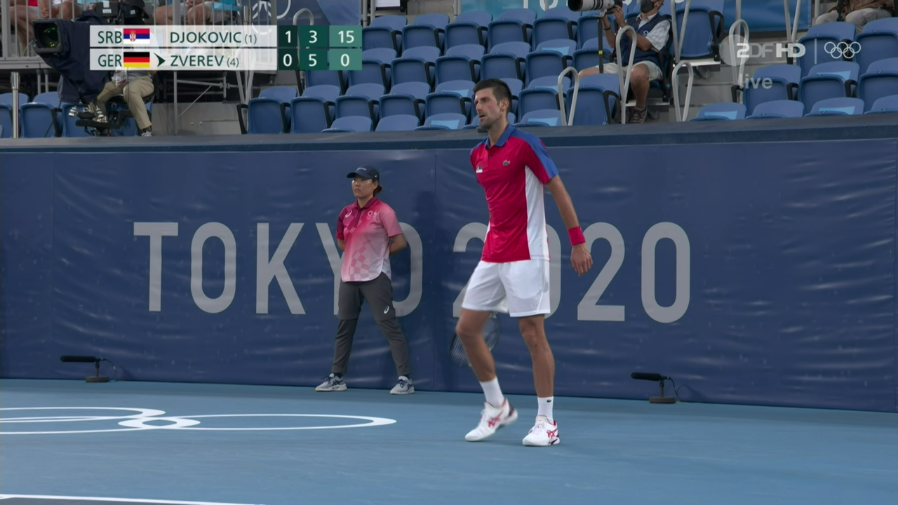

pause wäre toll ich habe kein smartphone problem war ich wollte spenden wegen hochwasser aber die einblendung war
schnell weg. mein alter tv hatte ne taste wo ich das bild einfrieren konnte der neue tv hat das nicht nun habe ich mich
gefragt kann das neutrino?

das plugin ist genau das was ich meinte habe mir das auf die gelbe taste gelegt
ist echt klasse und danke an satbaby für ein sinnvolles plugin sollte man ins neutrino-images generell einbauen

mit dem plugin gehen auch keine untertitel aber es reicht mir jetzt so allerdings wird der screenshot gelöscht
besser wäre ein überschreiben dann könnte man den noch verwenden.
