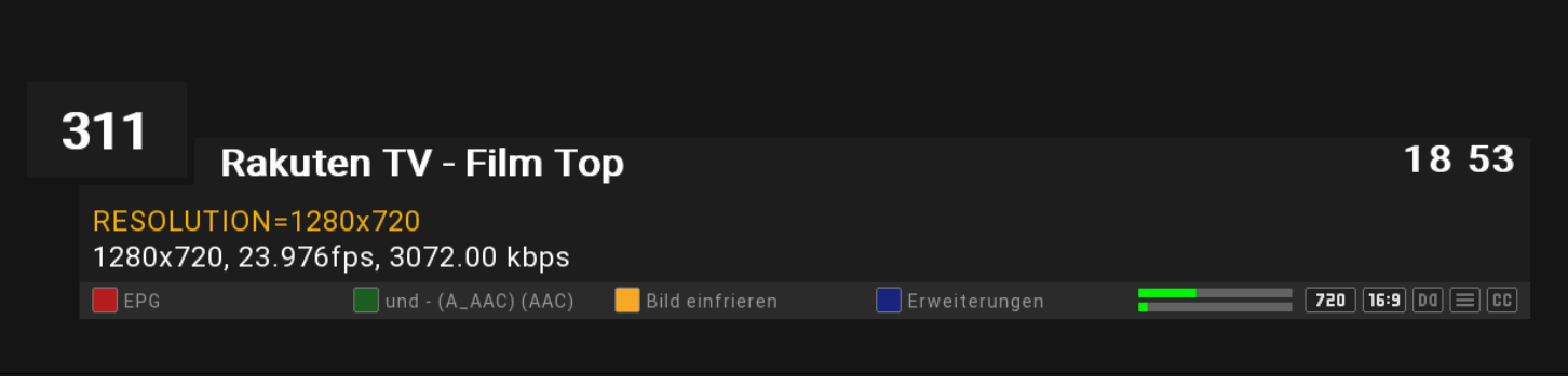

Ich hab das mal auf den vorhandenen Code umgebaut. An das best-bitrate-Script wird der korrekte Wert von Neutrino übergeben. Der Stream wird auch neu gestartet, allerdings ändert sich die Bitrate des Streams nicht. Die bleibt bei Rakuten-TV bei 1280, egal, was ich einstelle, obwohl auch 960 und 640 angeboten werden.

Richtig, die Einstellung ging noch nie bei Sendern mit mehren Auflösungen.
Ich habe auch oft das "Problem" das die Auflösung nicht angezeigt wird, weder in der Infobar noch in den technischen Daten.
Schalte ich dann auf einen DVB Sender und zurück geht es meistens (und dann egal wo ich hin schalte) das ist immer nur nach dem einschalten auf einen WebTV Sender wie RakutenTV.
Ist aber nur ein "Schönheitsfehler".

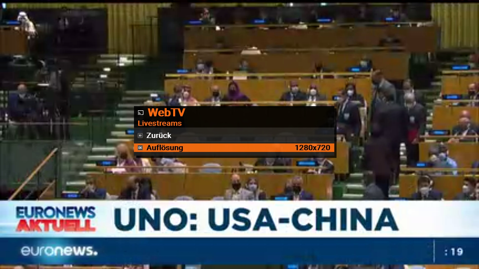

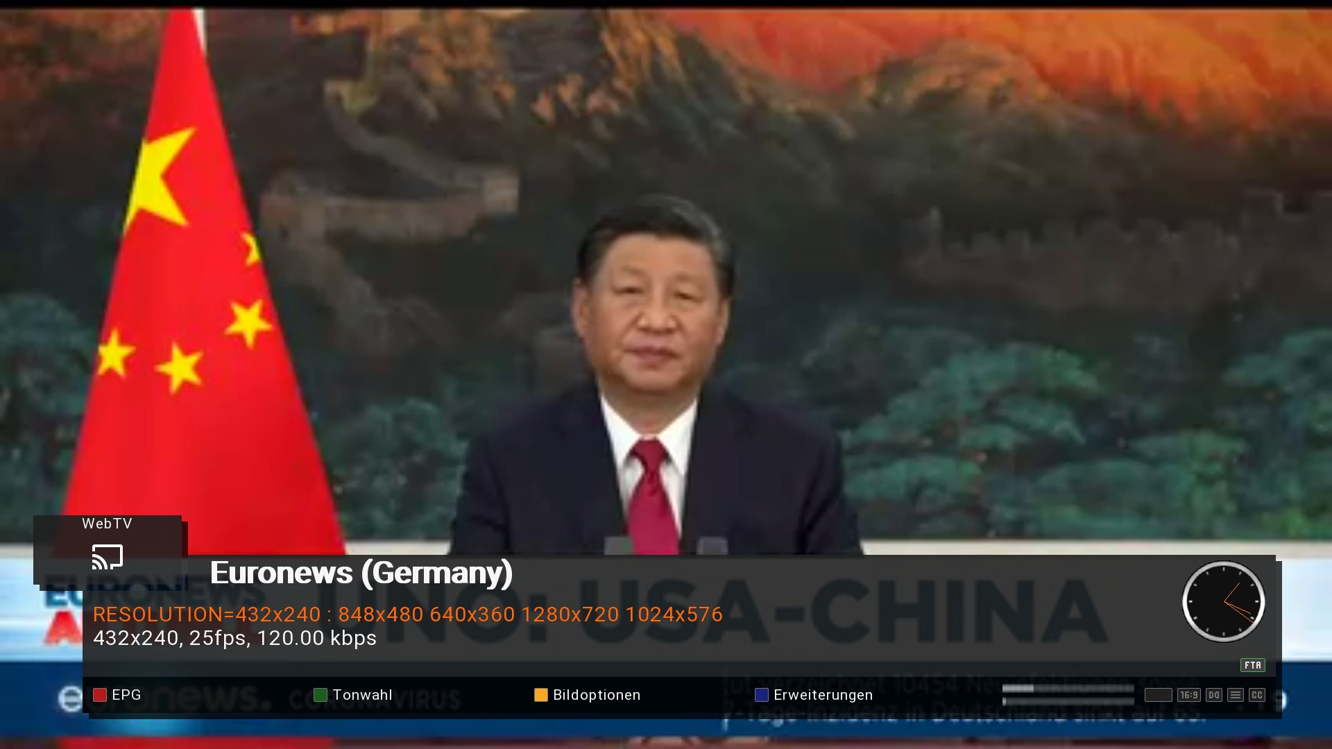

Beim Image vom 22.09 habe ich bei einigen Sendern das Problem das nicht die höchste Datenrate genutzt wird.
Komischerweise nicht bei allen Sendern. Bei den Rakuten Sendern mit mehren Auflösungen ist mir nichts aufgefallen, jedoch bei zwei Streams von Euronews. (die sonst immer in der höchsten Auflösung liefen).
Hier ein Beispiel
Nachtrag:
Bei Moviedome ist es auch das nicht die höchste Auflösung genutzt wird 720 statt max. 1080, aber hier wird nicht die niedrigste Auflösung gewählt.
Hier ein Beispiel
<webtv genre="IPTV" title="Euronews (Germany)" url="https://rakuten-euronews-5-de.samsung.wurl.com/manifest/playlist.m3u8" script="best_bitrate_m3u8.lua" description="m3u" />Bei Moviedome ist es auch das nicht die höchste Auflösung genutzt wird 720 statt max. 1080, aber hier wird nicht die niedrigste Auflösung gewählt.
