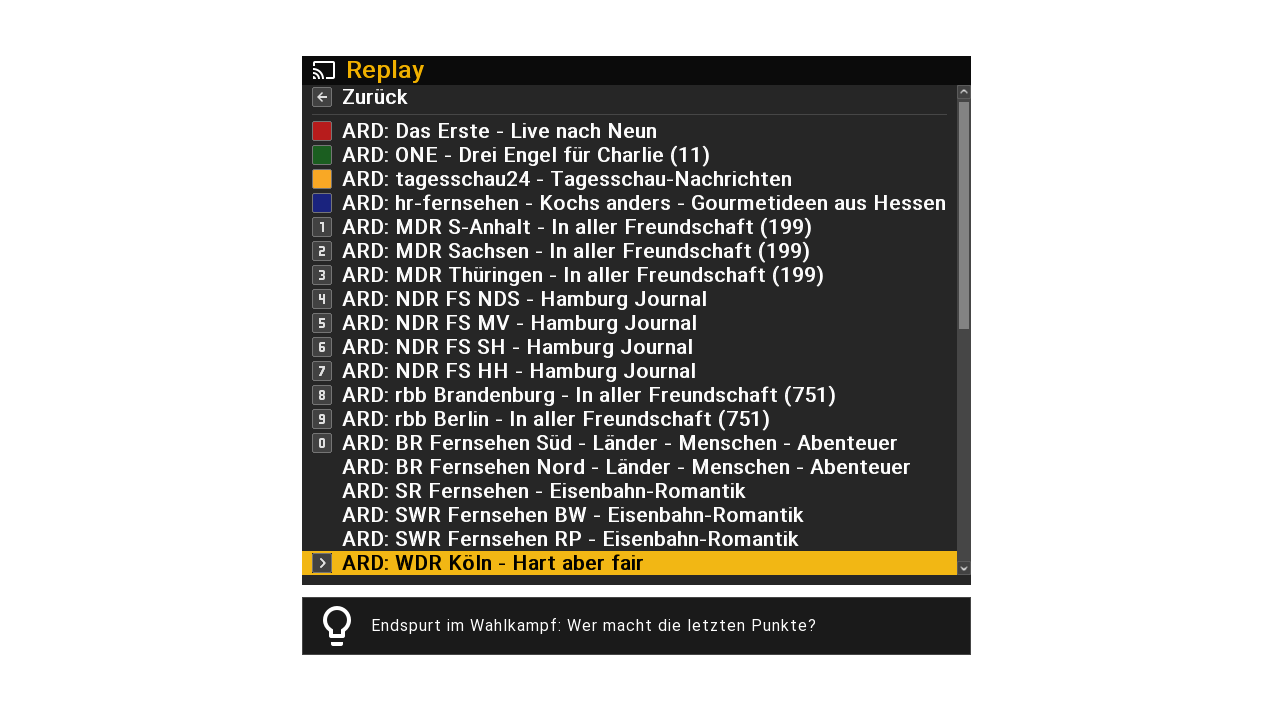

Hier wollte jemand die Hbbtv-Option Replay für Neutrino.
Hier ein test Plugin, aber ohne meiner patch für ffmpeg wird es nicht richtig funktionieren.
Deswegen muss zu erst Sven dran. patch ist mit ffmpeg 4.4 und orig ffmpeg git getestet.
Plugin ist für testen, wenn es funktioniert, kann man weiter schauen.
GRUẞ

satbaby ich habe mal den rbb ausgewählt,es kam auch ein bild. ich schätze der unterschied zum live tv sind
ca. 2 minuten. der link zum mpd ist ja recht einfach,das problem ist die zeitumrechnung
zb. wenn ich jetzt den wetterbericht sehen möchte der um 19.27 uhr anfing dann muss ich 3 stunden zurückspulen.
naja hat zumindest bei mir im vlc player super funktioniert, ich konnte den wetterbericht u. die abendschau sehen.
der wetterbericht wird nie in der mediathek angeboten, replay ist eine feine sache.

satbaby könnte man die doppelten einträge der sender rausnehmen?

die doppelten einträge sind von relevanz, wenn man bestimmte lokalsendungen der dritten programme sehen möchte.
die sollten meines erachtens unbedingt drin bleiben.

dryeye stimmt meist zwischen 18-20 uhr.
satbaby das könnte man aber in der .cfg regeln zb. sender=1,2,3,4,5,6,8,14,36 wer das möchte
das ist meine sender-liste bei der ard

jokel hat geschrieben: Di 21. Sep 2021, 10:30 zb. sender=1,2,3,4,5,6,8,14,36 wer das möchte
Ändere in plugin "for i=1,37 do"
auf:
		sender={1,2,3,4,5,6,8,14,36}
		for _, i in ipairs(sender) do
Ich vermute aber Du muss die liste bei Dir fein tunen.
ps. bei windows auf richtige Editor achten.;)

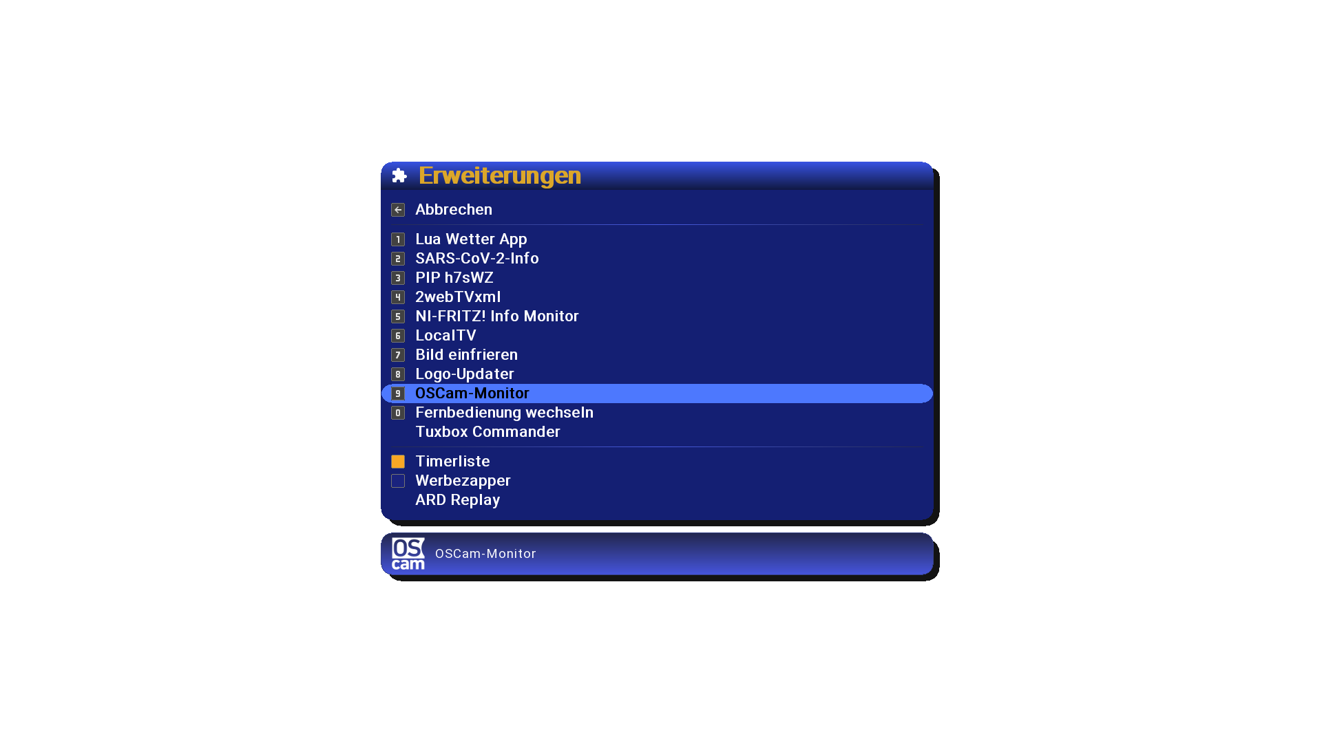

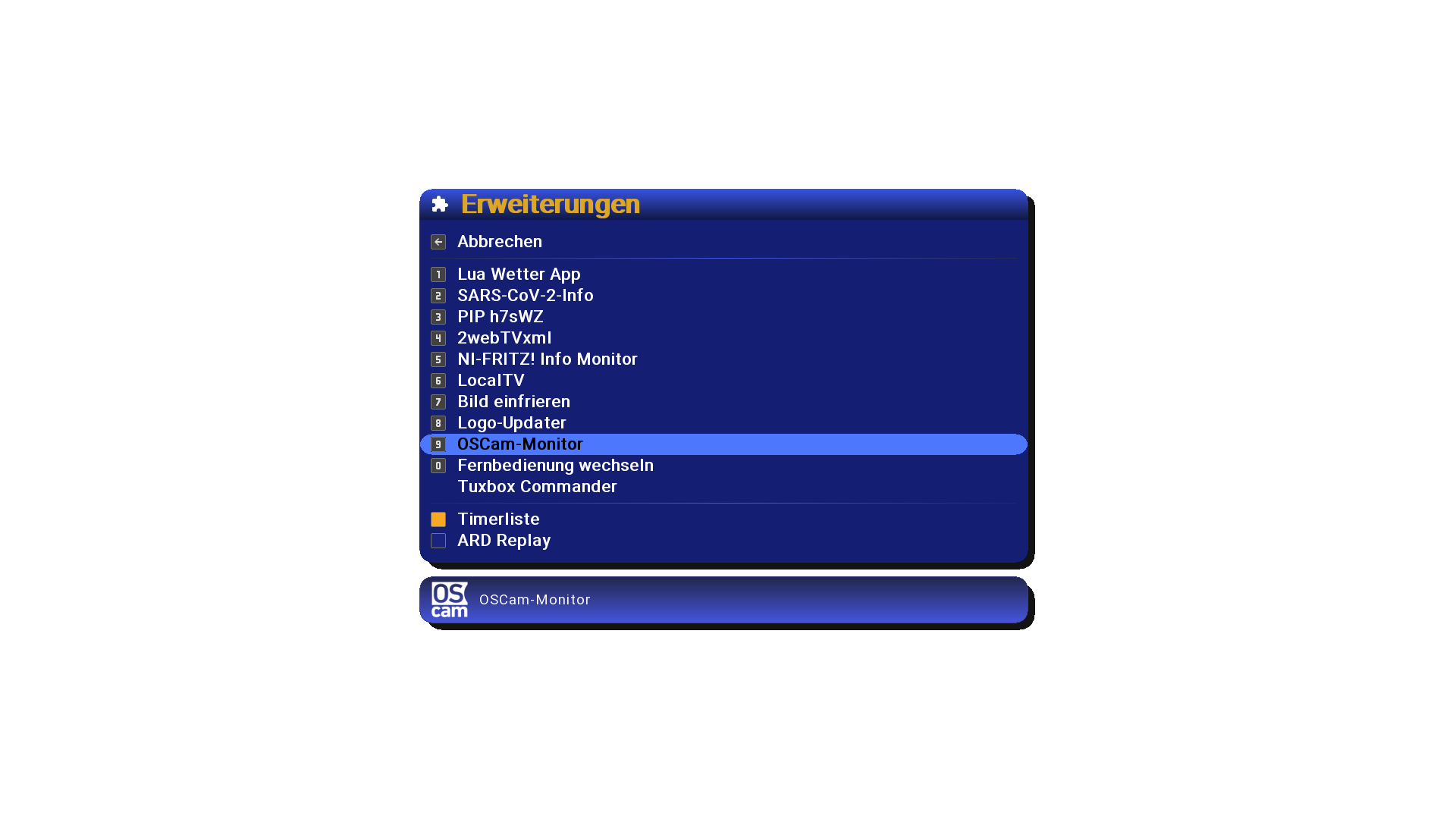

@vanhofen
kann ich die priorisierung der blauen taste für den werbezapper irgendwie abstellen?
wie in den screenshots zu sehen kann ich dem replay-plugin nur blau zuweisen, wenn der werbezapper ausgeblendet ist.
