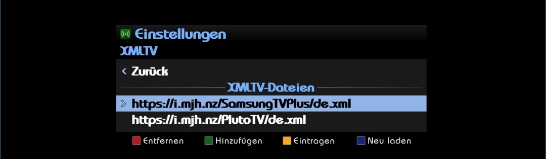

in den epg einstellungen nur favoriten auf off stellen,ist den die box online?

jokel hat geschrieben: Do 30. Sep 2021, 10:58 in den epg einstellungen nur favoriten auf off stellen,ist den die box online?
Hab ich alles gemacht.
Box ist selbstverständlich online.
Stream laufen ja... Nur eben ohne EPG

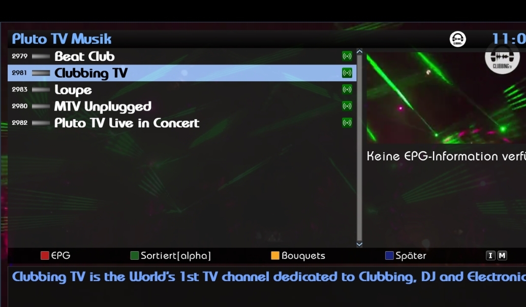

xxmrgreenxx
Beiträge: 111
Box: Link
Re: Pluto TV
Beitrag von xxmrgreenxx »
jokel hat geschrieben: Do 30. Sep 2021, 11:15 also in meiner xmltv steht nichts
Ist auch eigentlich nicht nötig da diese Einträge ja in der PlutoTv.xml ebenfalls drin stehen.
Deshalb verstehe ich nicht warum ich nix angezeigt bekomme

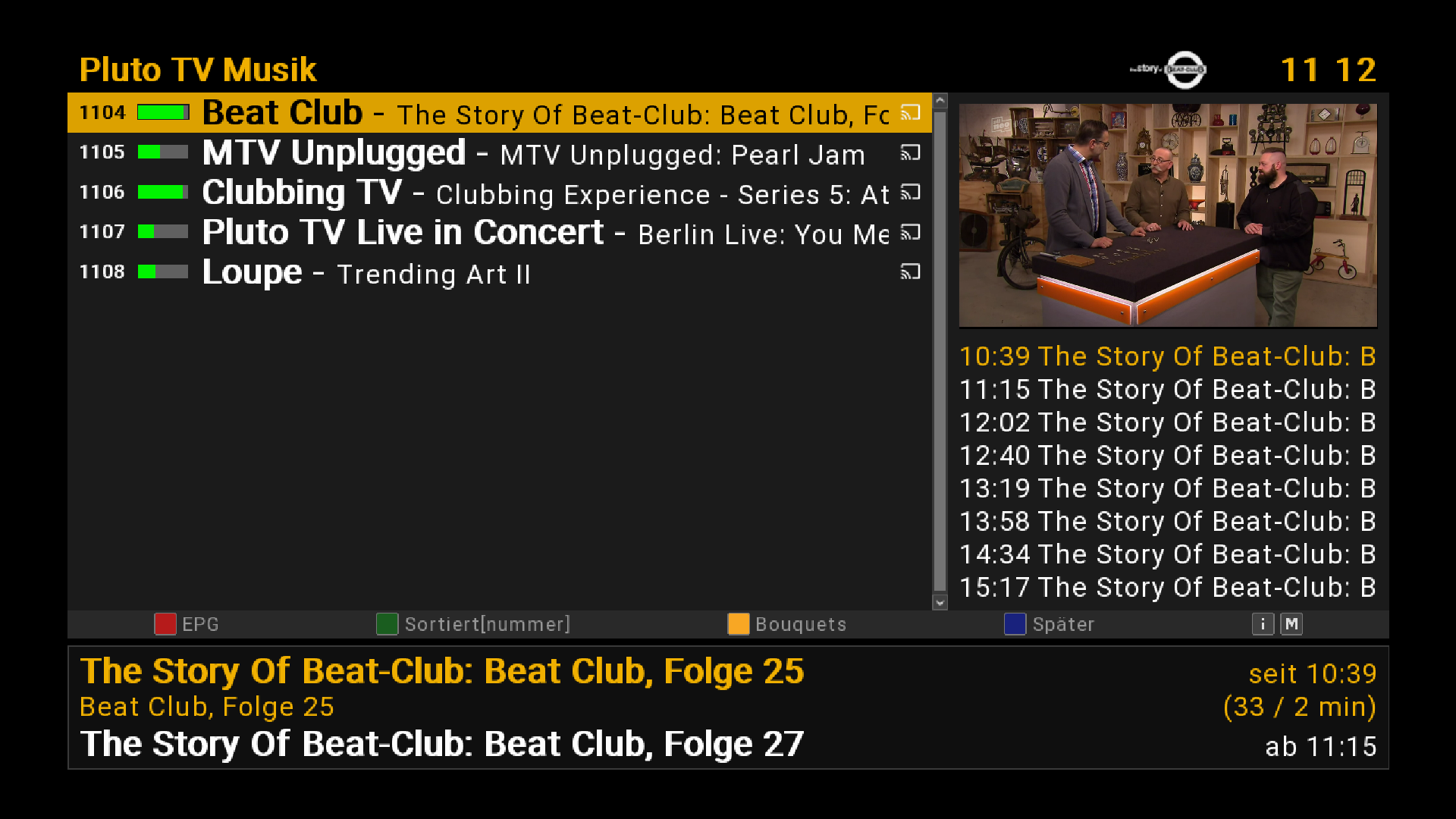

Edit: Mir fällt gerade auf das deine Musik Liste sich aber unterscheidet. Hast du dir die angepasst?

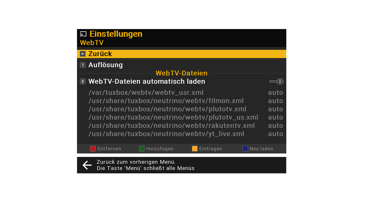

xxmrgreenxx hat geschrieben: Do 30. Sep 2021, 10:42 Ja aber selbst das bringt keinen Erfolg
Die Einstellungen braucht man nicht mit dem Plugin. Da sind die Adressen doch schon in der xml Datei drin.
Schau doch mal nach ob Du überhaupt unter /usr/share/tuxbox/neutrino/webtv
Das Plugin:
plutotv.lua und plutotv.xml hast.
die EPG URLs in der neutrino.conf für xmlTV kannst Du löschen. (Box dann hart rebooten)

Ja diese Dateien sind vorhanden.
Ansonsten würde ich doch gar keine Pluto Einträge haben.
Es funktioniert bis auf das EPG alles.
Pluto Bouquet Update.
Alle Streams laufen.
Einträge XMLTV ob da oder nicht bringen immer das selbe Ergebnis.
Kein EPG

Im Image ist die epgmap aber leer (außer einem Beispiel).
Kann es sein das Du irgendwelche Backups zurückgespielt hast mit den PlutoSendern? Die Sender sind schon in der pluto.xml im Original Image drin, also alle Senderlisten überprüfen das die Sender nicht doppelt sind. Sonst könnte da der Fehler sein ;)

Aber woher kommen dann die xmltv Einträge in der neutrino.conf?! (so ziemlich am Ende der Datei) Die sind in der Original neutrino.conf nicht drin.

werden nicht benötigt da in der pluto.xml alles drin steht:
<webtvs name="Pluto TV">

xxmrgreenxx
Beiträge: 111
Box: Link
Re: Pluto TV
Genau so schaut es bei mir auch aus.
Pluto Sender sind im WEBTV Bouquet only.
Ich bin nicht unerfahren mit Neutrino und Sendelisten usw.
Deshalb verstehe ich nicht warum es bei MIR einfach nicht geht.
Alle Einstellungen sind so wie sie sein sollen.
EPG nur Favoriten = off
XMLTV Einträge = nein
Pluto Sender doppelt = nein
Epgmap.xml = gefunden und gelöscht
Hard Reboot = mehrfach
Werde jetzt mal setconsole schauen ob ich da was sehe

ich habe mal webtv mit blauer-taste neu einlesen lassen.
key: 0191 value 1, translate: 0191 -blue button-
[CWebChannelsSetup] loading: /var/tuxbox/webtv/webtv_usr.xml
[CWebChannelsSetup] loading: /usr/share/tuxbox/neutrino/webtv/filmon.xml
[CWebChannelsSetup] loading: /usr/share/tuxbox/neutrino/webtv/plutotv.xml
[CWebChannelsSetup] loading: /usr/share/tuxbox/neutrino/webtv/plutotv_us.xml
[CWebChannelsSetup] loading: /usr/share/tuxbox/neutrino/webtv/rakutentv.xml
[CWebChannelsSetup] loading: /usr/share/tuxbox/neutrino/webtv/yt_live.xml
