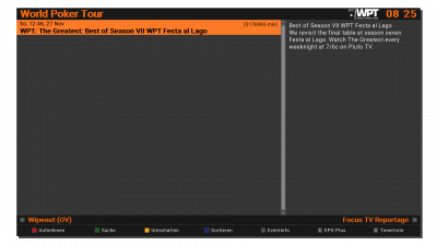

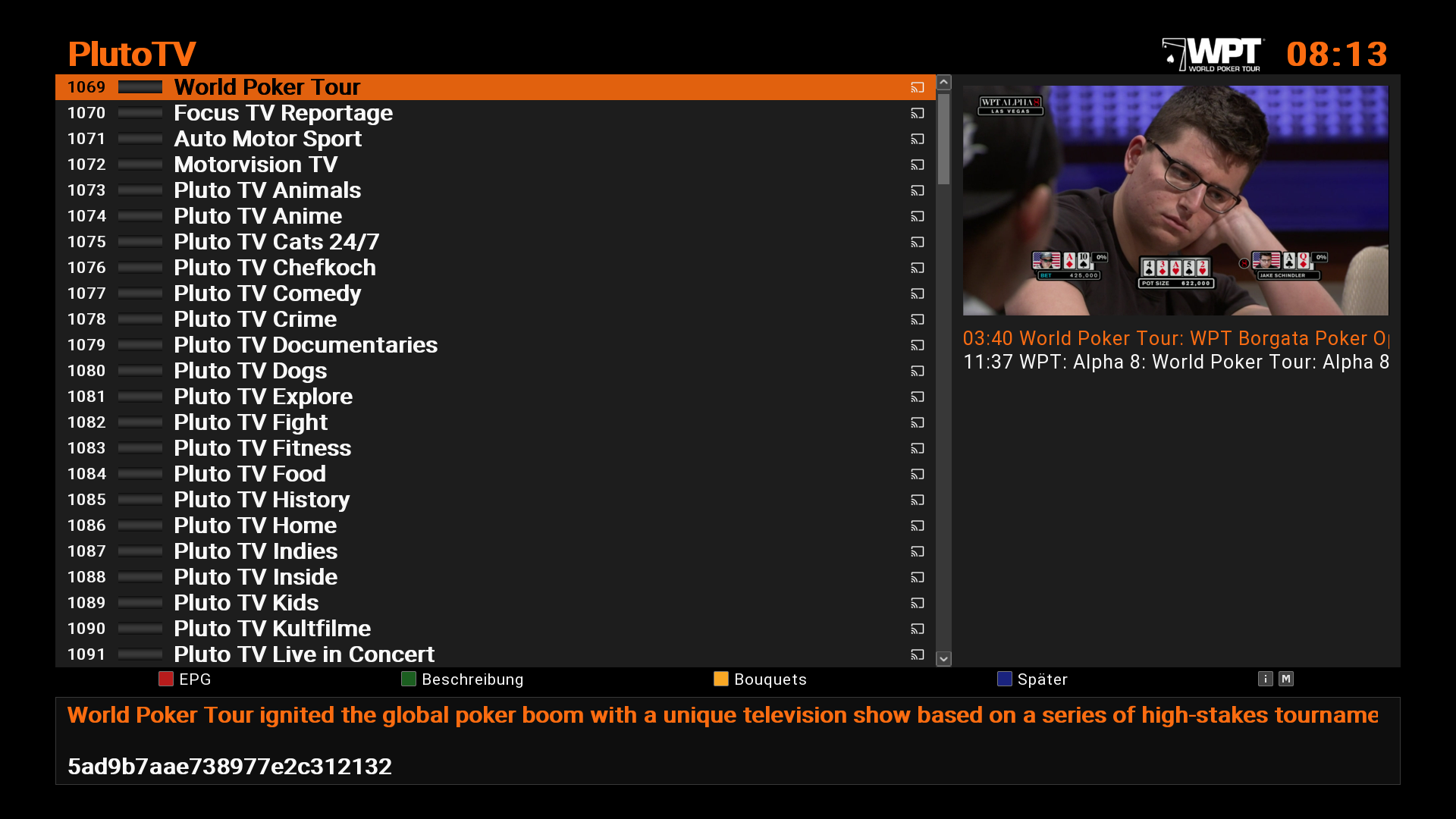

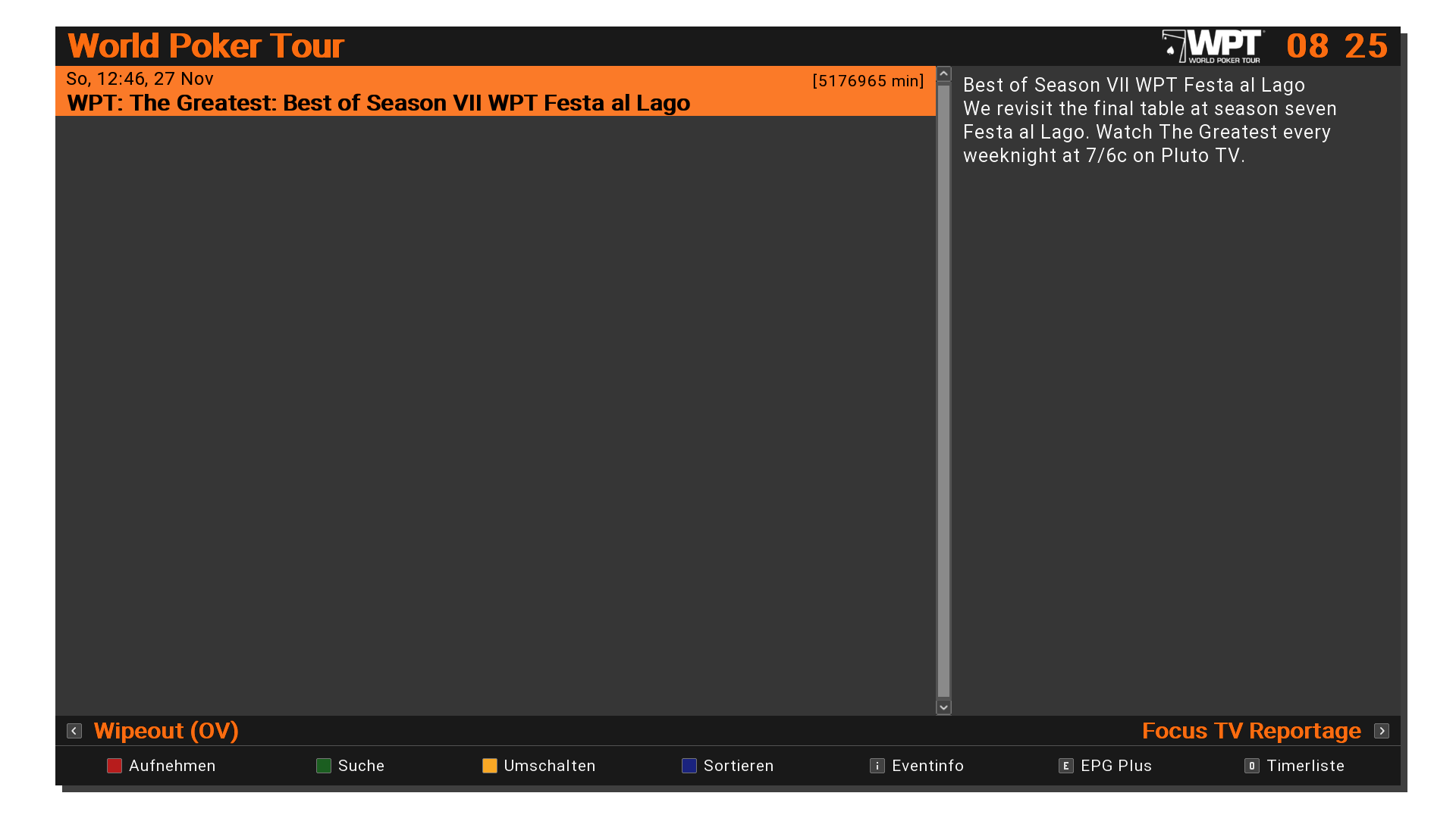

Mal ein paar Bilder:
Vor ein paar Tagen schrieb ich irgendwo: ;)
Jemand war so freundlich, mir ein testimage für die tank zu bauen, wo diese debug-ausgabe aktiviert ist:
https://github.com/neutrino-images/ni-n ... l.cpp#L493
ich greif mal einen rakuten-sender raus:
2021-10-03 17:49:20.335 [sectionsd] [1;34mreadEventsFromXMLTV - 493 - ATAJ3500003Y1 0xffffa377d538(1676738043) (302503736)[0m
2021-10-03 17:49:20.336 [sectionsd] [1;34mreadEventsFromXMLTV - 493 - ATAJ3500003Y1 0xffffa377d538(1676738043) (302503736)[0m
2021-10-03 17:49:20.355 [sectionsd] [1;34mreadEventsFromXMLTV - 493 - ATAJ3500003Y1 0xffffa377d538(1676738043) (302503736)[0m
2021-10-03 17:49:20.361 [sectionsd] [1;34mreadEventsFromXMLTV - 493 - ATAJ3500003Y1 0xffffa377d538(1676738043) (302503736)[0m
2021-10-03 17:49:20.365 [sectionsd] [1;34mreadEventsFromXMLTV - 493 - ATAJ3500003Y1 0xffffa377d538(1676738043) (302503736)[0m
2021-10-03 17:49:20.367 [sectionsd] [1;34mreadEventsFromXMLTV - 493 - ATAJ3500003Y1 0xffffa377d538(1676738043) (302503736)[0m

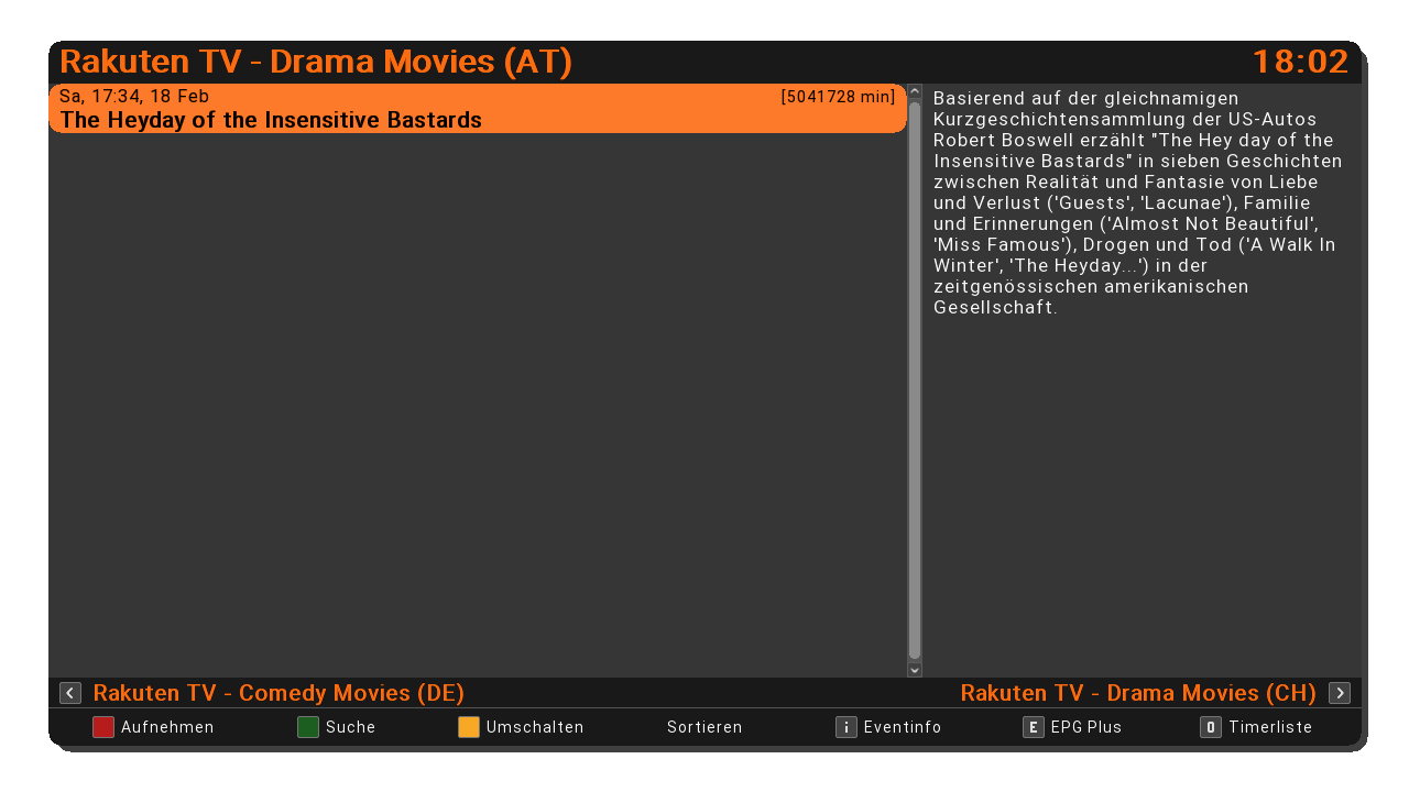

also zB der letzte eintrag:
(1676738043) ist dabei die startzeit, das entspricht umgerechnet Sat Feb 18 2023 17:34:03 GMT+0100 (Mitteleuropäische Normalzeit) , das passt also.
(302503736) ist die dauer des events in sekunden, durch 60 geteilt = 5041728,933333333 , das passt also auch.
bloss: diese werte sind ja völlig falsch! in der xml vom xmltv steht ja:
<programme channel="ATAJ3500003Y1" start="20211003210545 +0000" stop="20211003225347 +0000">
also heute abend 21:05 bis 22:53
und da die startzeiten und dauern von allen sechs events alle gleich (falsch) sind, ist auch klar, warum ich nur einen einzigen event im epg habe
hier auch noch zum vergleich der auf die sd-karte abgespeicherte epg für diesen sender, hat nur 1 eintrag:
This file was automatically generated by the sectionsd.
It contains all event entries which have been cached
at time the box was shut down.
<dvbepg>
<service original_network_id="a377" transport_stream_id="ffff" service_id="d538">
<event id="8011" tid="50">
<name lang="deu" string="The Heyday of the Insensitive Bastards"/>
<extended_text lang="deu" string="Basierend auf der gleichnamigen Kurzgeschichtensammlung der US-Autos Robert Boswell erzählt &quot;The Hey day of the Insensitive Bastards&quot; in sieben Geschichten zwischen Realität und Fantasie von Liebe und Verlust (&apos;Guests&apos;, &apos;Lacunae&apos;)
, Familie und Erinnerungen (&apos;Almost Not Beautiful&apos;, &apos;Miss Famous&apos;)
, Drogen und Tod (&apos;A Walk In Winter&apos;, &apos;The Heyday...&apos;)
in der zeitgenössischen amerikanischen Gesellschaft."/>
<time start_time="1676738043" duration="302503736"/>
</event>
</service>
</dvbepg>
hab ich nach neustart so drin. start_time und duration sind dabei genauso falsch, wie beim einlesen, ist ja auch kein wirkliches wunder.
also kann man wohl sagen, dass die xml korrekt runtergeladen wird, und auch prinzipiell verarbeitet wird, aber dabei etwas falsch läuft.
@ TangoCash, vllt kannst du das ein wenig eingrenzen, auch wenn die CSTs noch mit Dampf laufen... ;)
