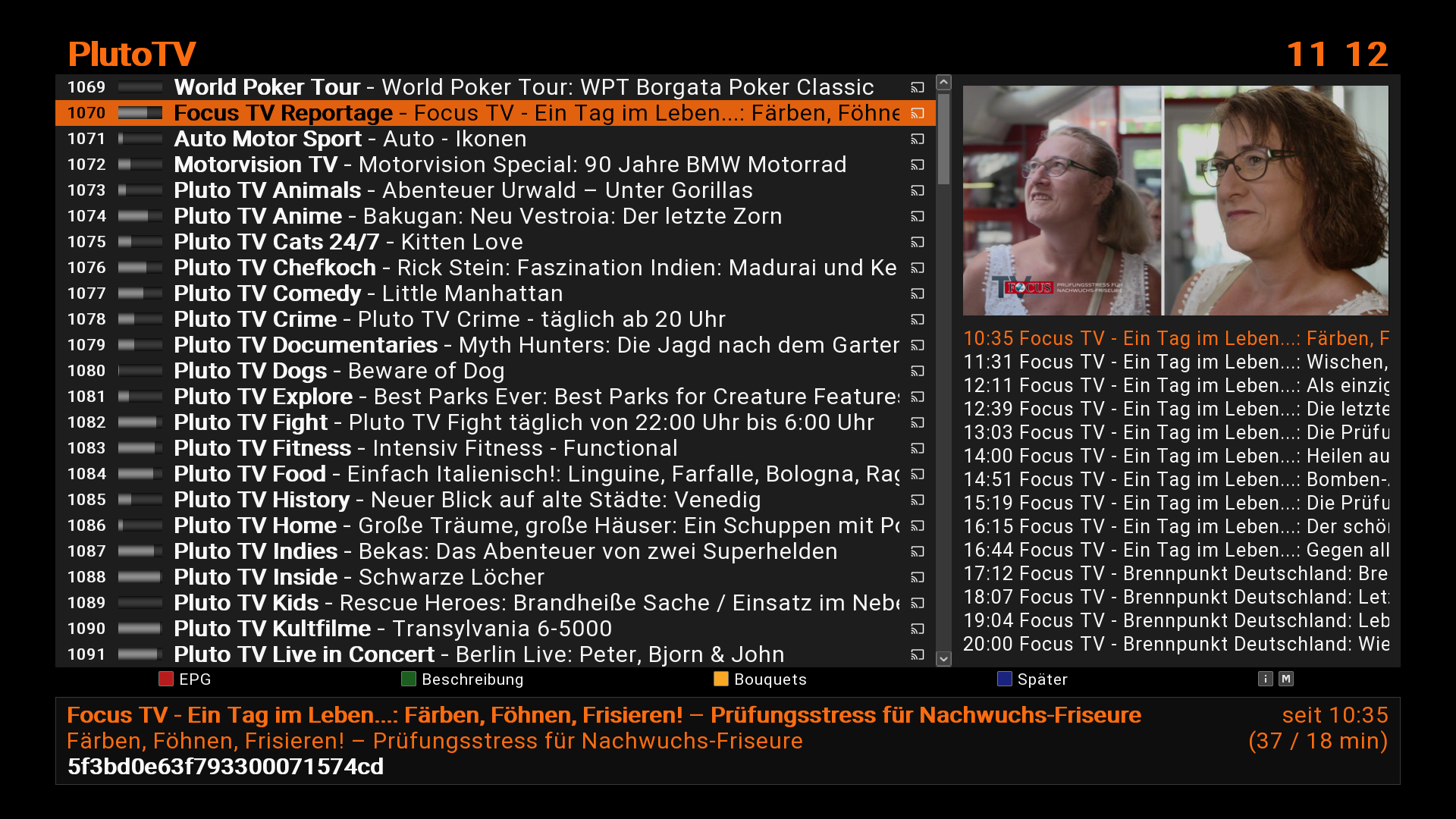

Beiträge: 1071
Been thanked: 21 times
Re: Pluto TV
Auf der Tank geht nun bei Pluto EPG
Die Zeiten sind aber noch falsch
Ich zeige das gleich, muß mal den Müll löschen und nur pluto.xml drin lassen.
Denn die Box lässt sich sonst nur in Zeitlupe bedienen

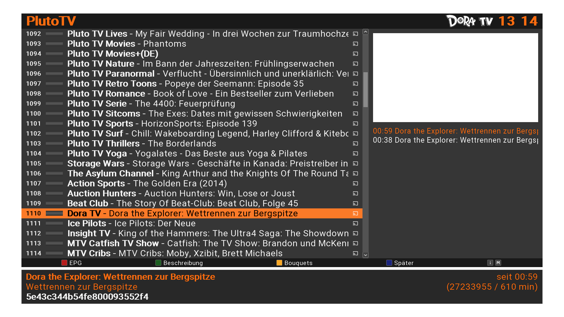

Beiträge: 1071
Re: Pluto TV
die Zeiten 00:59 und 00:38 sind bei allen Plutosendern gleich
Bin nicht sicher ob der EPG passt
Der EPG passt nicht zur Sendung, Focus TV müsste laut EPG was von reich und arm laufen, läuft aber was mit Hunden

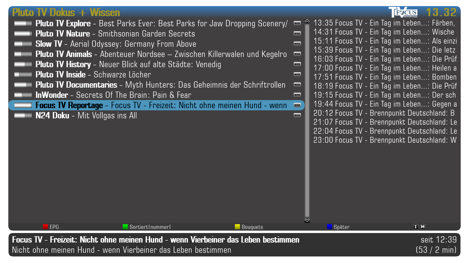

Beiträge: 481
Been thanked: 23 times
Re: Pluto TV
Auf Movies sollte "Einfach unwiderstehlich" laufen, und deine Anzeige wäre Phantoms eigentlich ab 22:34

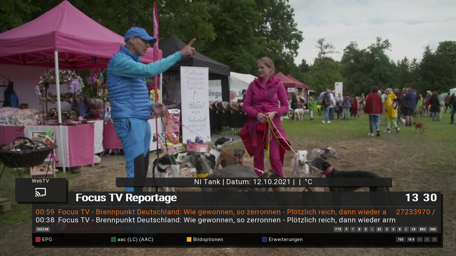

Beiträge: 1071
Re: Pluto TV
ich compiliere
EPG scheint zu stimmen, die Zeit ist aber noch falsch
Uhrzeit 11:11 ??? Das ist jetzt auch bei Sat und Kabelsender falsch :)
Aber das ist der richtige Weg...

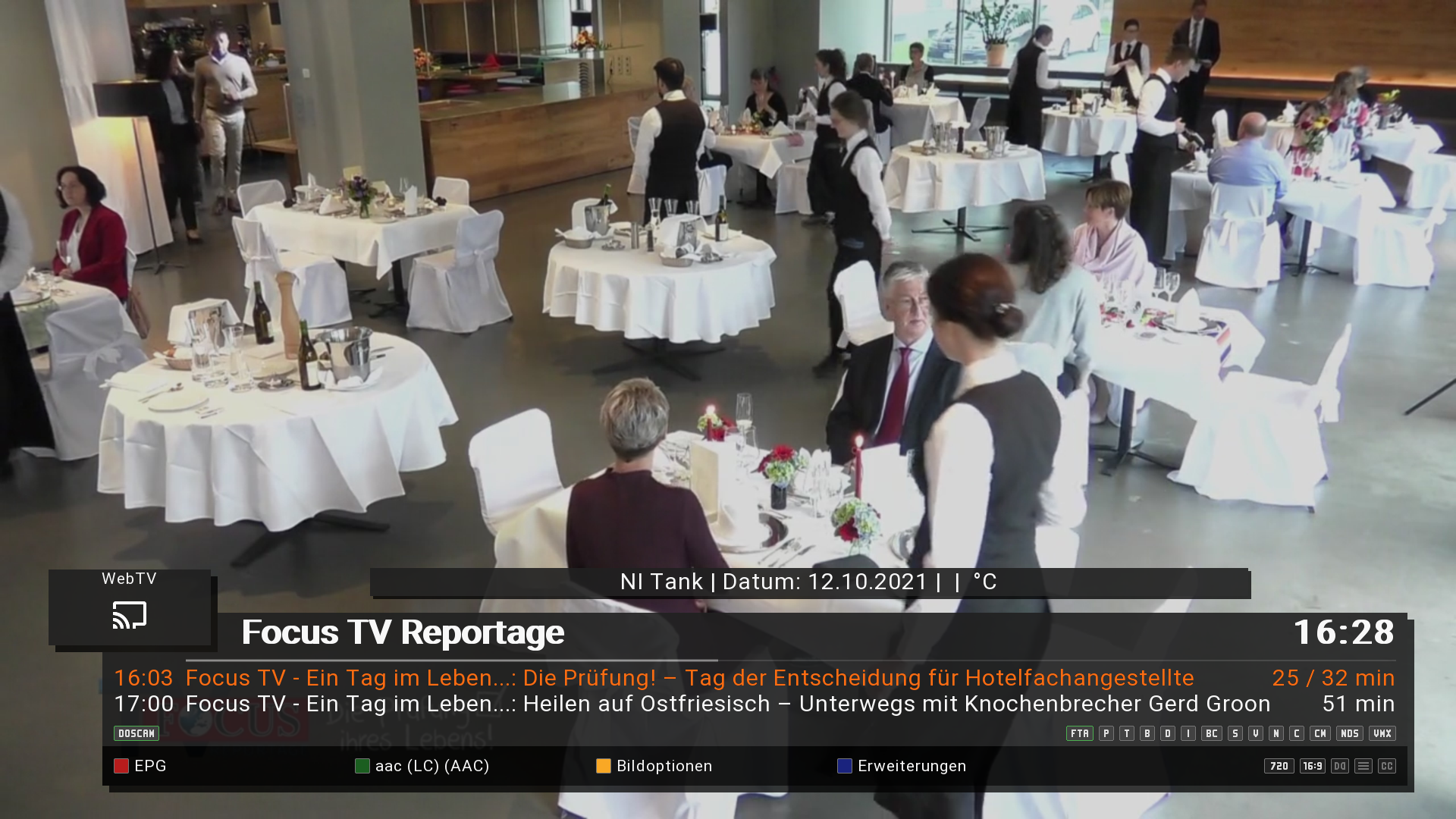

Beiträge: 1071
Re: Pluto TV
Das nightly von heute wird den EPG fixen für die HD2 Boxen.
Vielen Dank an Tango und Vanhofen.
Ich selber habe heute Morgen selber compiliert, geflasht und ausprobiert.
Uhrzeit der Sendungen stimmen, wenn die EPG Datei von Pluto eingelesen ist.
