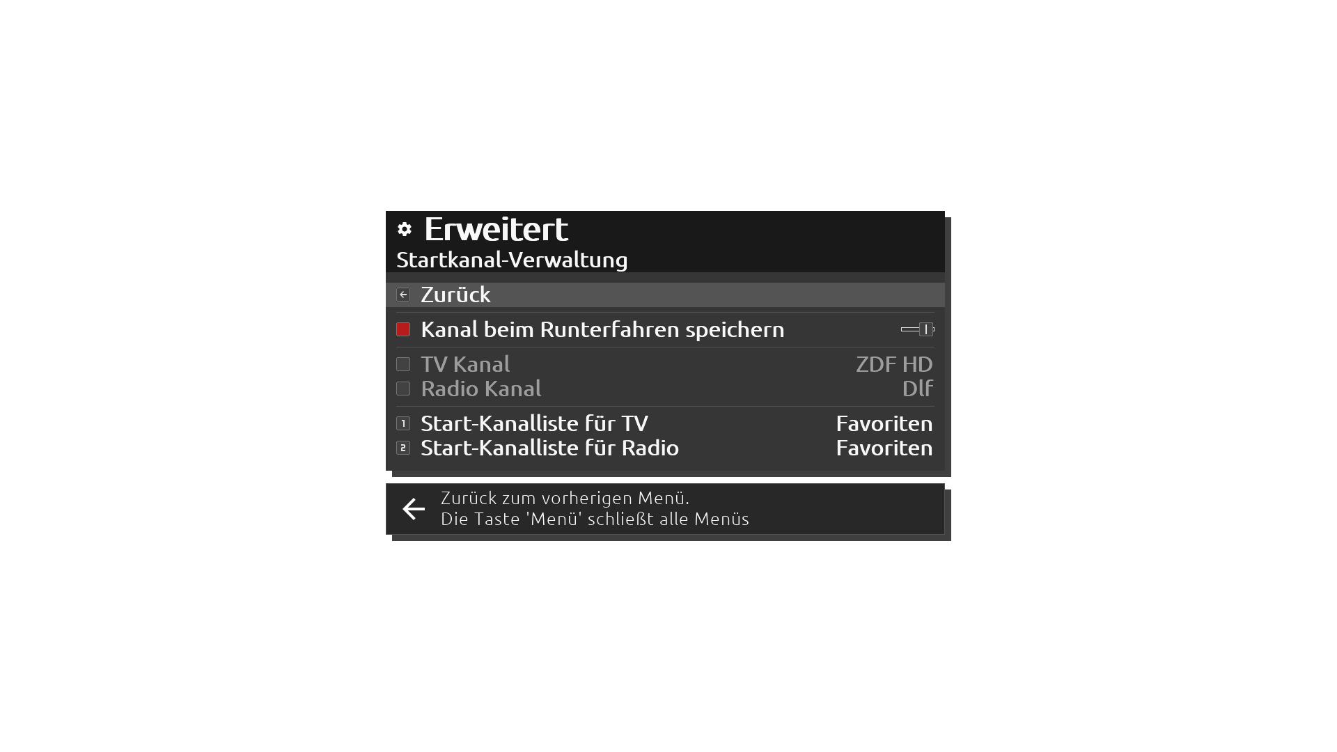

Bug: Wenn man auf einem WebTV-Sender die Box startet, wird die Einstellung in g_settings.channel_mode_initial ignoriert. Die Kanalliste wird im ersten Bouquet gestartet.

vanhofen hat geschrieben: Di 28. Sep 2021, 22:27 Bug: Wenn man auf einem WebTV-Sender die Box startet, wird die Einstellung in g_settings.channel_mode_initial ignoriert. Die Kanalliste wird im ersten Bouquet gestartet.
Bei mir funktioniert es, gui-neutrino.
Dafür habe ich bemerkt, dass remotecontrolt blockt ganz Neutrino, wenn die Box nicht richtig antwortet.
Beiträge: 3066
Has thanked: 36 times
Been thanked: 65 times
satbaby hat geschrieben: Fr 1. Okt 2021, 16:09 Bei mir funktioniert es, gui-neutrino.
Dann zappst du auf einen WebTV-Sender und startest über das Menü die Box neu. Und du bist dir sicher, dass du im Tuxbox-Neutrino nach dem Neustart in den Favoriten stehst, wenn du das erste Mal OK drückst?
Beiträge: 564
Been thanked: 17 times
Beitrag von satbaby »
Du hast nicht gesagt, dass es um 'Kanal beim Runterfahren speichern ' geht ;), ja das funktioniert hier auch nicht.
