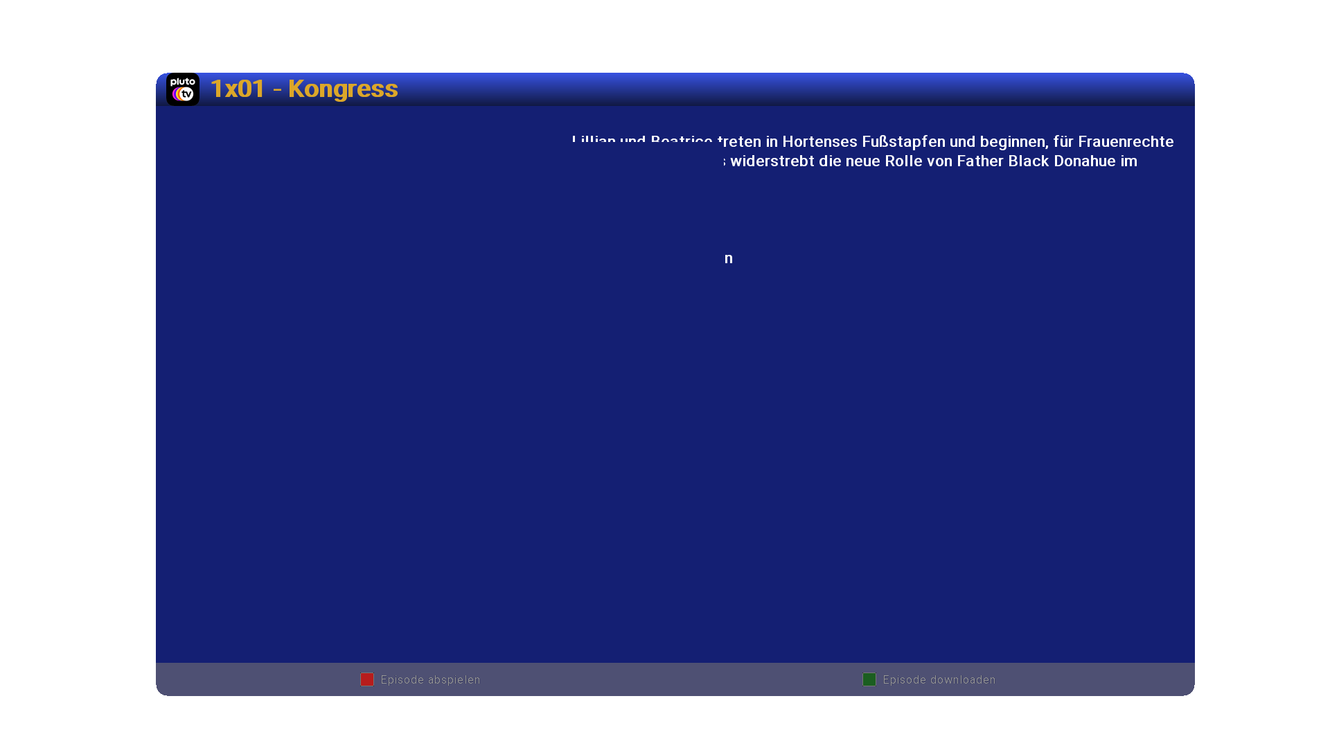

vanhofen hat geschrieben: Do 11. Nov 2021, 10:59 Mir sind gestern noch abgeschnittene Poster in der Vorschau aufgefallen. Ich kann aber gerade keinen Screenshot liefern.
hier zwei exemplarische beispiele....
sind die serien ice pilot und another period.
ShowText 'Season 1'
ShowText '1x01 - Kongress (23 min)'
[curl:download] download https://api.pluto.tv/v3/images/episodes/5d65454df78b8a70c1215086/poster.jpg => /tmp/plutovod_cover.jpg
 0% [>                                                 ] speed: 0.000 KB/sec
[curl:download ERROR!] curl error: The requested URL returned error: 404
[neutrino] [CComponentsPicture] paintPicture - 342: error: paint of image failed: /tmp/plutovod_cover.jpg
Beiträge: 470
Has thanked: 5 times
Been thanked: 15 times
Re: Pluto TV
Wenn ihr nicht bis morgen warten wollt, hier die Version 1.1:
plutotv_vod.tar.gz
(8.95 KiB) 104-mal heruntergeladen
EDIT: Tippfehler entfernt
