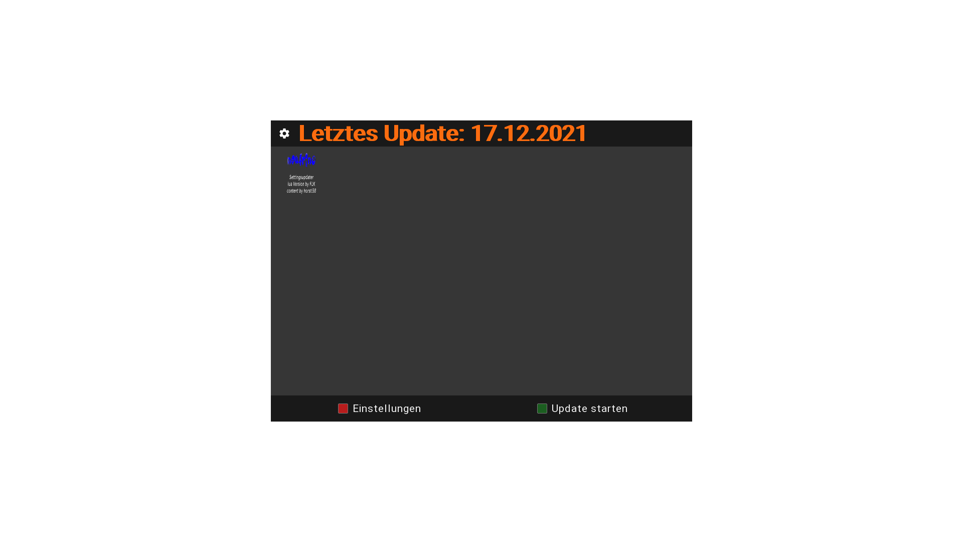

Beiträge: 1072
Re: Viele Umstellungen auf ASTRA
Mit Settingsupdate Lua Script ist man aktuell.
download/file.php?id=4297
Lua starten, rot für Auswahl der Sat/Kabelpositionen, zurück, grün lädt die neuen Settings, fertig :)

Beiträge: 3063
Has thanked: 66 times
Been thanked: 208 times
mein kabel scan ist von gestern das ist aktueller als
https://github.com/horsti58/lua-data/tr ... r/Vodafone
Beiträge: 1072
Dann zeig mal die Sender die neu sind nach meinem letzten Scan...
