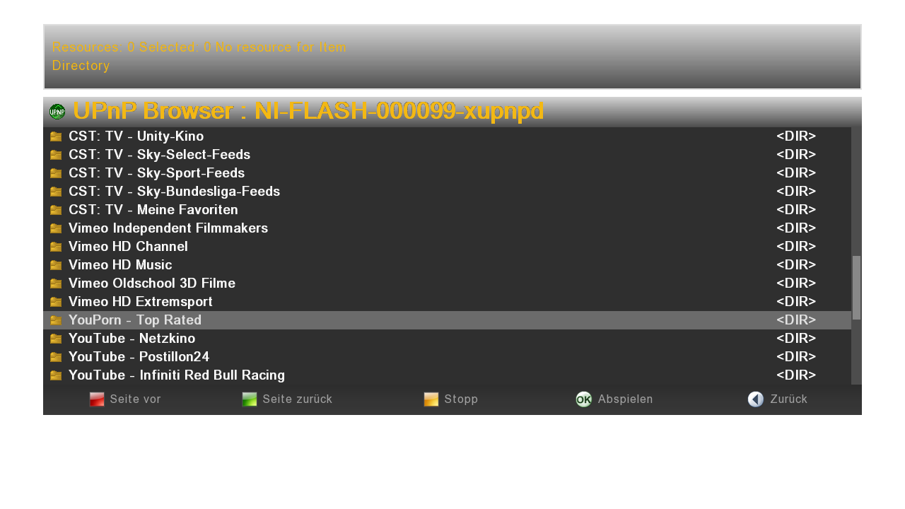

Seit update vom 18.06. funzen im UPnP Browser die YouPorn Streams nicht mehr..... :(
Nach Betätigen der OK Taste geht kein neues Fenster mit den einzelnen Streams auf,
es passiert nichts..... :roll:

Re: NI-Image 3.1 Betatest (Nevis)
ncsf hat geschrieben:Seit update vom 18.06. funzen im UPnP Browser die YouPorn Streams nicht mehr
das hängt nur zufällig zusammen.
auch ohne update funktionieren sie nicht mehr.
selbstgemachte playlisten funktionieren aber noch.
