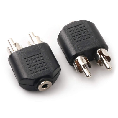

Wenn der VHS Rekorder noch einen Cinch Ausgang hat, kann man das bequem per Chinch-Gardena und Gardena-HDMI Adapter machen.
