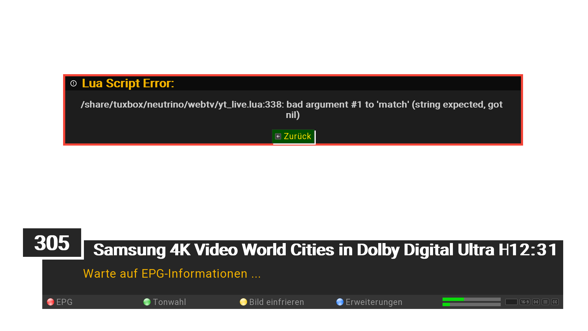

hier wurde wieder mal geschraubt, leider wüsste ich nicht was ich in der Zeile ändern sollte :expressionless:
   if string.match( datac, "^function%(" ) then
Schön wenn jemand helfen könnte.
mfg Udog
Beiträge: 3202
Has thanked: 73 times
Been thanked: 127 times
-if string.match( datac, "^function%(" ) then
+if string.match( datac, "function%(" ) then

um es zu fixen wird die codeänderung aus diesem commit
https://github.com/videolan/vlc/commit/ ... 8afa31ef9e
in die yt_video_url.lua eingebaut werden müssen?!
satbaby hatte sich bei den video-ruckelproblemen zuletzt immer bei den vlc-leuten die lösung abgeguckt.
die von vanhofen gepostete änderung über meinem post ......fixt den lua-script-error, aber nicht das videoruckeln!
dryeye hat geschrieben: ↑Mi 31. Aug 2022, 08:23 @udog
und genau das hat satbaby auch gemacht
https://github.com/tuxbox-neutrino/plug ... eo_url.lua
und die leute von vlc melden auch keine neuen probleme bzw. fixes
https://github.com/videolan/vlc/commits ... outube.lua
komischer weise habe ich keine probleme mit youtube unter webtv mit einer auflösung 3840x2160 :nerd:

hast recht ...diesen linkflanel-fix hatte er damals eingebaut.
damit wurde das ruckeln seinerzeit behoben.
jokel hat geschrieben: ↑Mi 31. Aug 2022, 11:07 youtube unter webtv mit einer auflösung 3840x2160
youtube-streams über webtv ist ja auch eine andere baustelle als yt-videos über den rss-reader!
dryeye hat geschrieben: ↑Mi 31. Aug 2022, 11:45
wie ich soeben feststellen musst besteht dort auch das problem
