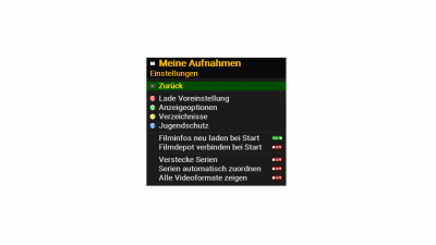

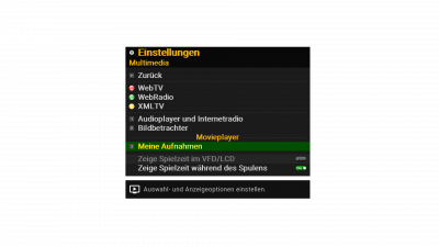

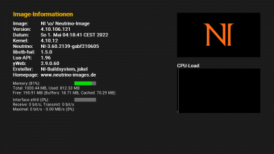

heute gab es eine segmentation fault. kann das bitte mal jemand gegenchecken
[jokel ~]# key: 008b value 1, translate: 008b -setup-
ShowText 'Einstellungen'
key: 008b value 0, translate: 008b -setup-
ShowText 'Multimedia'
[mb]->refreshBrowserList
[mb]->refreshFilterList 24
ShowText 'Meine Aufnahmen' <<<---------------------<<<<
Segmentation fault <<<-----------------------------<<<<
May 1 06:19:19 jokel user.info start_neutrino[1843]: Neutrino exited with exit code 139
May 1 06:19:19 jokel user.info start_neutrino[1843]: Restarting Neutrino after exit code 139

Im Moment im heutigen Nightly habe ich " Error 139 " bei " Einstellungen/Multimedia/Meine Aufnahmen " ... Kann ich selber was ändern ?
- Beiträge: 2859
- Has thanked: 44 times
- Been thanked: 160 times
morgen ein update machen,vanhofen hat das heute gefixt
https://github.com/neutrino-images/ni-n ... daa581111e
