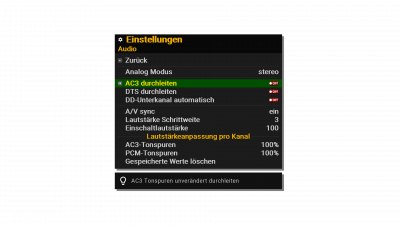

Woran liegt es eigentlöich das in der Neutrino Mediathek beim ersten Aufruf eines Filmes kein Ton kommt. Stop drücken und nochmal starten und der Ton ist da. Danach kann man das Plugin schließen und öffnen, dann kommt der Ton immer.
Dieser Bug besteht wenigstens schon 3-4 Jahre.
Ich dachte schon das hängt mit der Stummtaste zusammen, aber damit kommt der Ton auch nicht (beim ersten Aufruf).
- Beiträge: 1241
- Has thanked: 13 times
Das muss an Deiner Box liegen die ja überall irgendwie Tonprobleme hat. Ich hab es gerade auf der Tank probiert, sofort mit Ton. Welche Version der Mediathek nutzt du denn?
- Beiträge: 1462
- Has thanked: 41 times
- Been thanked: 22 times
habe das problem hier ebenfalls noch nie festellen können.
- Beiträge: 3148
- Has thanked: 171 times
- Been thanked: 47 times
Nein, ist bei allen Boxen von mir und von allen meinen Bekannten so. (Neo, Neo2, Zee2, VU+ Uno4kSE, VU+ Ultimo 4k).
Die Version der Mediathek spielt keine Rolle, das war bei der vorletzten und der aktuellen schon so.
Ich kann das Problem auf jeder genannten Box zu 100% immer nachstellen.
Wie gesagt immer nur beim ersten Starten. Wer die Box nur im Standby hat, wird daher das Problem auch nicht kennen.
- Beiträge: 1241
Tank über Netzschalter aus und wieder ein. Mediathek sofort mit Ton.
Nightly von heute geflasht, Mediathek sofort mit Ton.
Vielleicht solltest Du Dir angewöhnen, bei solchen Fehlern ein Log mit zu liefern. Da reicht ja setconsole.
- Beiträge: 3148
Witzbold, habe ich alles schon probiert, da sieht man nichts.

gorcon ich hatte probleme als ich ac3 u.dts durchleitung aktiviert hatte
musste beides auf off schalten. kann es sein das diese einstellung bei dir on sind ?

Die müssen ja an sein, ich will ja AC3 bei Aufnahmen nutzen können.
Nachtrag: Abschalten aller drei Optionen ändert nichts am fehlenden Ton beim ersten Start (bei meinen bekannten ist das eh ausgeschaltet da die keinen AV haben)
