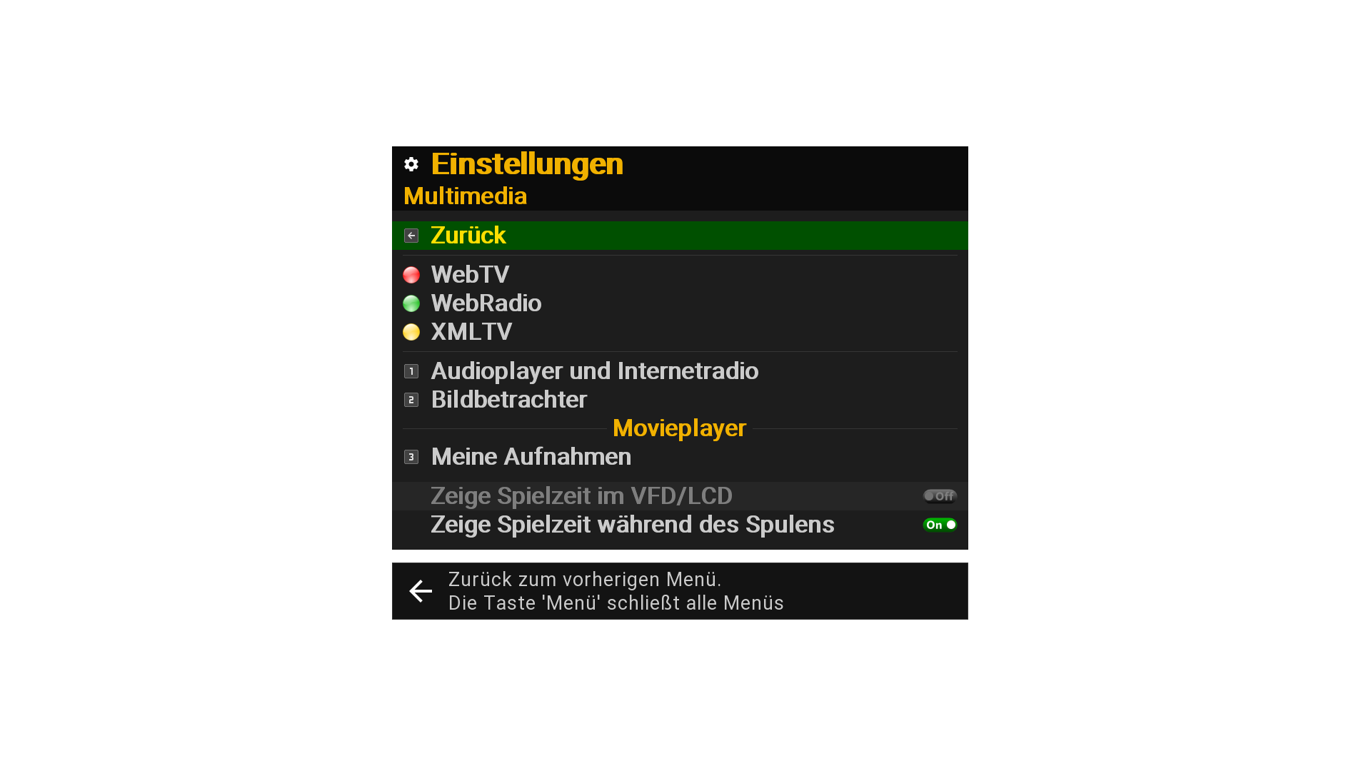

Re: Auflösung für WEBTV Sender
Ich wollte grade die Menu nutzen, aber bei mir ist die Option ausgegraut und natürlich nicht nutzbar.
Ich rede über Menu->Settings usw.
Ich habe jetzt noch mit ni-neutrino geschaut und das gleiche.
Wieso darf man die Auflösung nur in Stream-Mode ändern?
Fand ich auch doof - erst auf stream zu schalten bevor ich das ändern "darf".
@satbaby: https://github.com/TangoCash/neutrino-t ... 4de8c222d1

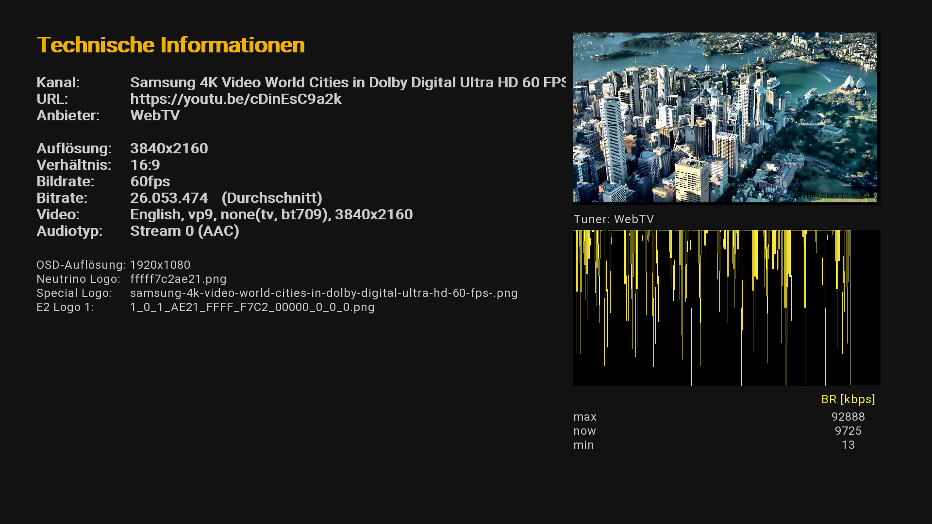

- Beiträge: 2428
- Been thanked: 9 times
naja meine werte sind schon besser,
und mit
da gibt es auch keine fehler,
keine ahnung warum es bei dir ruckelt im webtv laufen die filme sogar mit 60fps gut
ich teste immer mit,
[jokel ~]# grep . /proc/sys/net/ipv4/tcp*mem
/proc/sys/net/ipv4/tcp_mem:43869 58494 87738
/proc/sys/net/ipv4/tcp_rmem:4096 87380 8388608
/proc/sys/net/ipv4/tcp_wmem:4096 16384 4194304
[jokel ~]#
ifconfig eth0
UP BROADCAST RUNNING MULTICAST MTU:1500 Metric:1
RX packets:395329 errors:0 dropped:0 overruns:0 frame:0
TX packets:99483 errors:0 dropped:0 overruns:0 carrier:0
collisions:0 txqueuelen:1000
<webtv title="Samsung 4K Video World Cities in Dolby Digital Ultra HD 60 FPS " url="https://youtu.be/cDinEsC9a2k" script="yt_live.lua" script="best_bitrate_m3u8.lua" description="YouTube Livestream"/>
