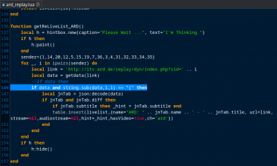

json.lua hat sich zurecht beschwert u. der fehler besagt das die daten html codiert sind
ich hatte einen sender drin nr.32 musste diesen löschen und siehe et löppt wieder.
im plugin ist diesbezüglich keine fehlerabfrage .. aber ihr wisst ja jetzt bescheid :wink:

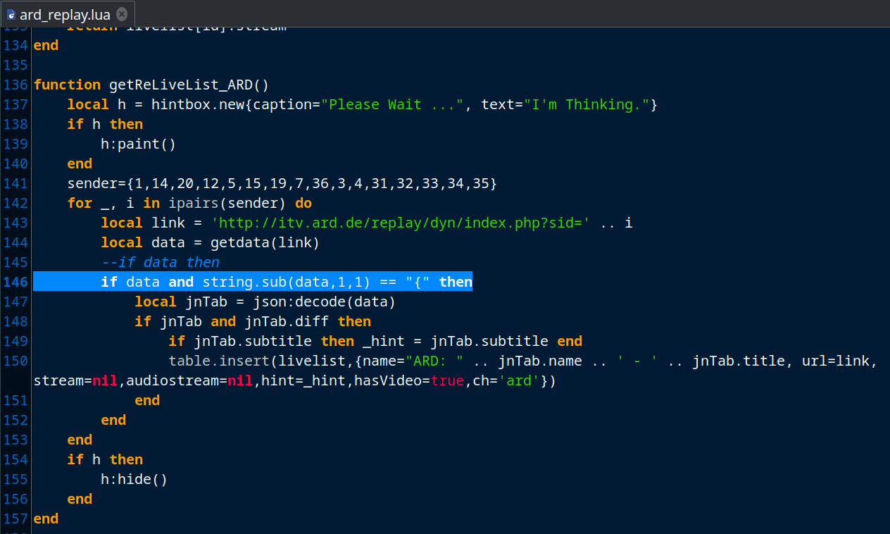

auf deutsch ich musste eine kleine prüfung einbauen .. damit gibt es solche fehlermeldungen
nicht mehr wenn der server keine daten liefert.

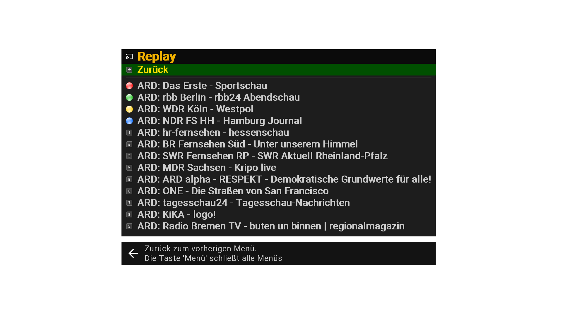

wo hast du diese lua her, meine ist vollkommen anders. (im Image ist die ja noch immer nicht drin)

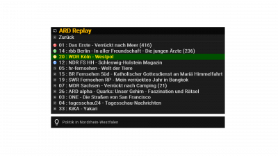

meine ard_replay ist vom letztem jahr und satbaby gab mir den hinweis bzw. die änderung
das ich meine sender der ard sortieren u. bestimmen kann.
es gab noch eine version mit ard u. zdf die habe ich nicht sondern meine hier ist nur für die
ard sender weil das plugin zdf hbbtv den zdf bereich abdeckt.
und so sieht das sortiert z.z. aus bei mir

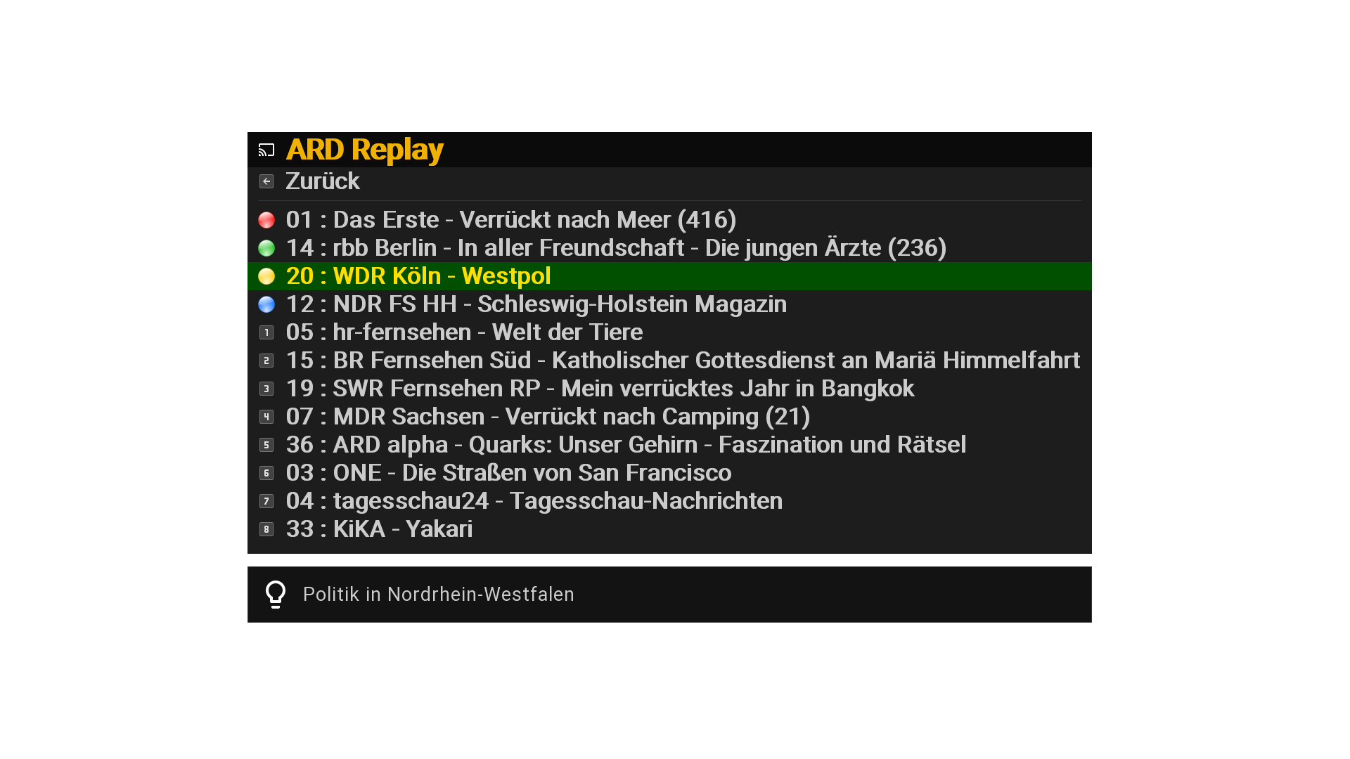

ich könnte auch eine ard replay hochladen mit den 12 hauptsender wie oben im bild zusehen ist,
die gewünschten sender bei bedarf, können die user sich ja dann selber ereitern.
ich will heute noch die sendernr. einbauen das macht es leichter bzw. übersichtlicher
bsp.
sender={1,2,3,4,5,6,8,14,36}
ich nutze ard replay täglich egal ob nachrichten,sport usw. hat man den anfang der sendung vepasst
kein problem ard replay aufrufen und den film oder sonstwas von anfang an geniessen .. replay

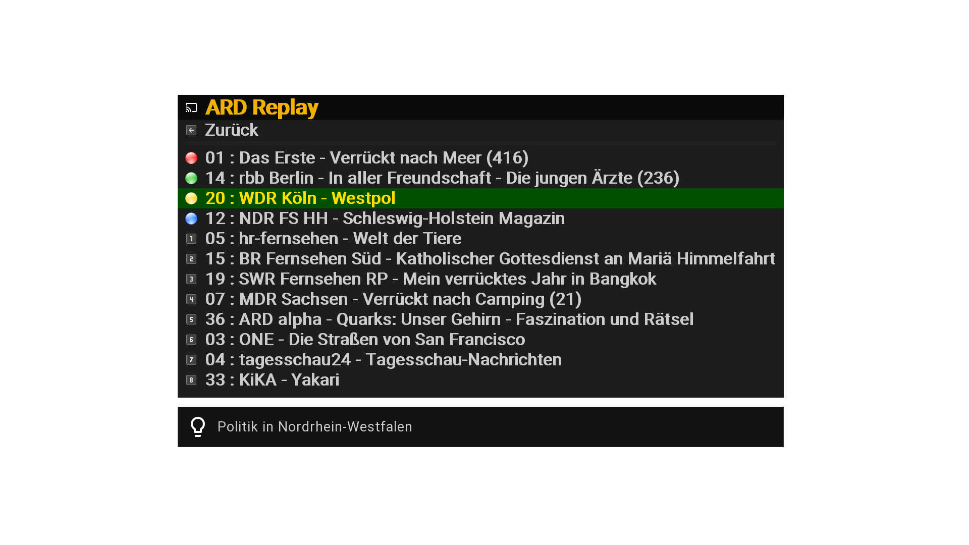

bei bedarf kann ich das hochladen,

vanhofen hat das plugin gesperrt für die cst die scheinen wohl probleme zu haben bzw.
können das nicht. aber auf deiner vu+ sollte es laufen.
Beiträge: 3087
Has thanked: 146 times
Been thanked: 38 times
Re: ARD Replay
jokel hat geschrieben: Di 16. Aug 2022, 09:18 die cst die scheinen wohl probleme zu haben bzw.
können das nicht.
Habe ich doch gesagt das die das nicht können.
Ja bis auf die Sprungfunktion, die ging auf den VU+ damit noch nie.
Für ZDF gabs replay ja anfangs auch, irgendwie ist mir das abhanden gekommen.
Warum geht eigentlich arte nicht? Arte hat selbst ja per hbbtv auch replay. (mit meinem alten TV funktioniert das sogar noch, im Gegensatz zu den ARD Sendern).
Leider kann ich daher auch nicht ausprobieren warum Phoenix nicht geht.
PS: nochmal Danke für den Support!
