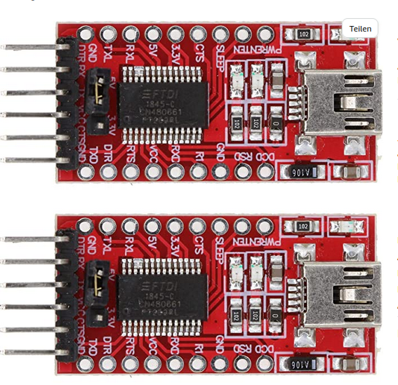

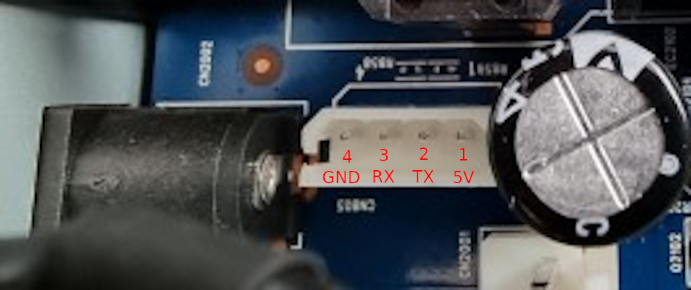

Serielle Schnittstelle ist vorbereitet und funktioniert hier bestens, dazu benötigt man einen Adapter für kleines Geld:
Verbunden habe ich nur 3 Leitungen GND, RX und TX.
Den Adapter auf 3,3 Volt stellen mit der Steckbrücke.

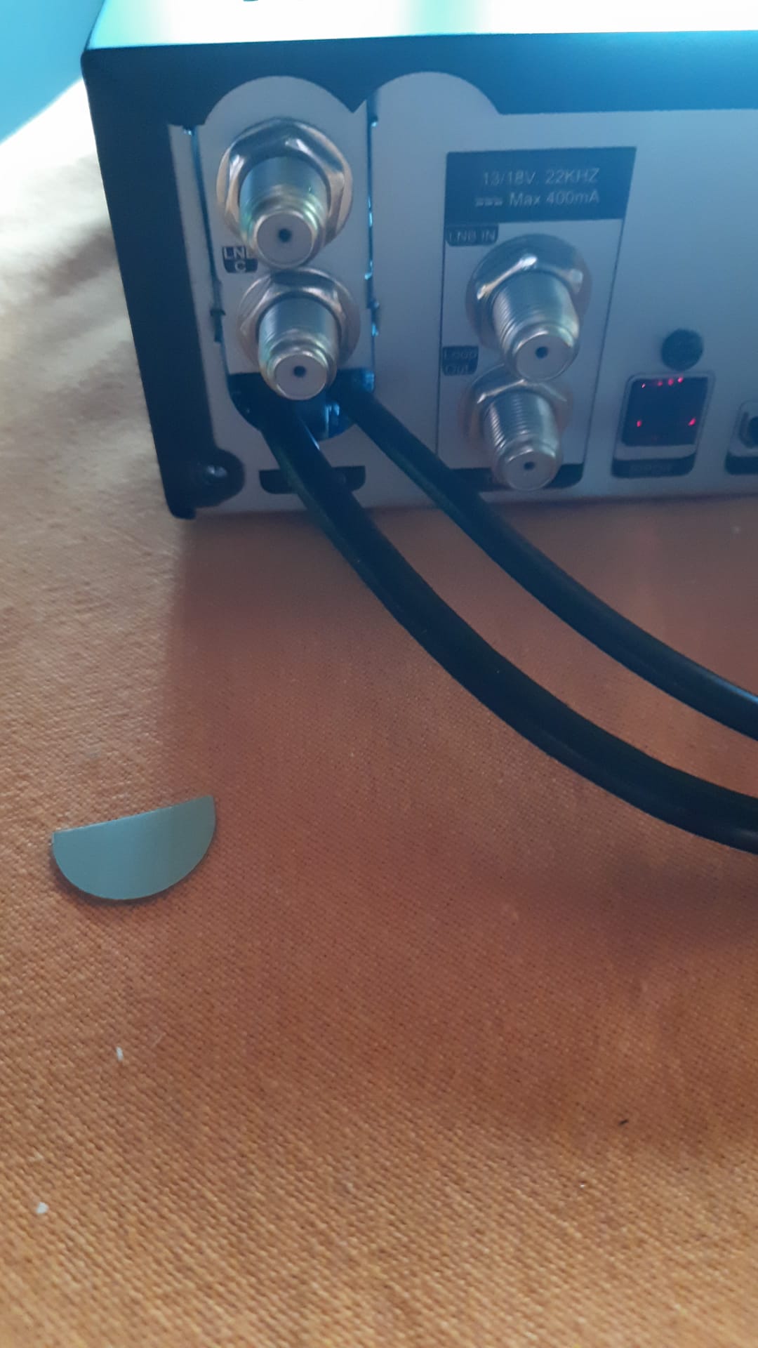

ich hab die mit 3 Sattuner.
Auf der Zusatztunerplatine sind zwei Satanschlüsse, der Untere ist Tuner B und der Obere ist Tuner C
Hatte ich mir einen schönen Fehler eingebaut, bis ich mal eine Brille benutzt habe.... :)

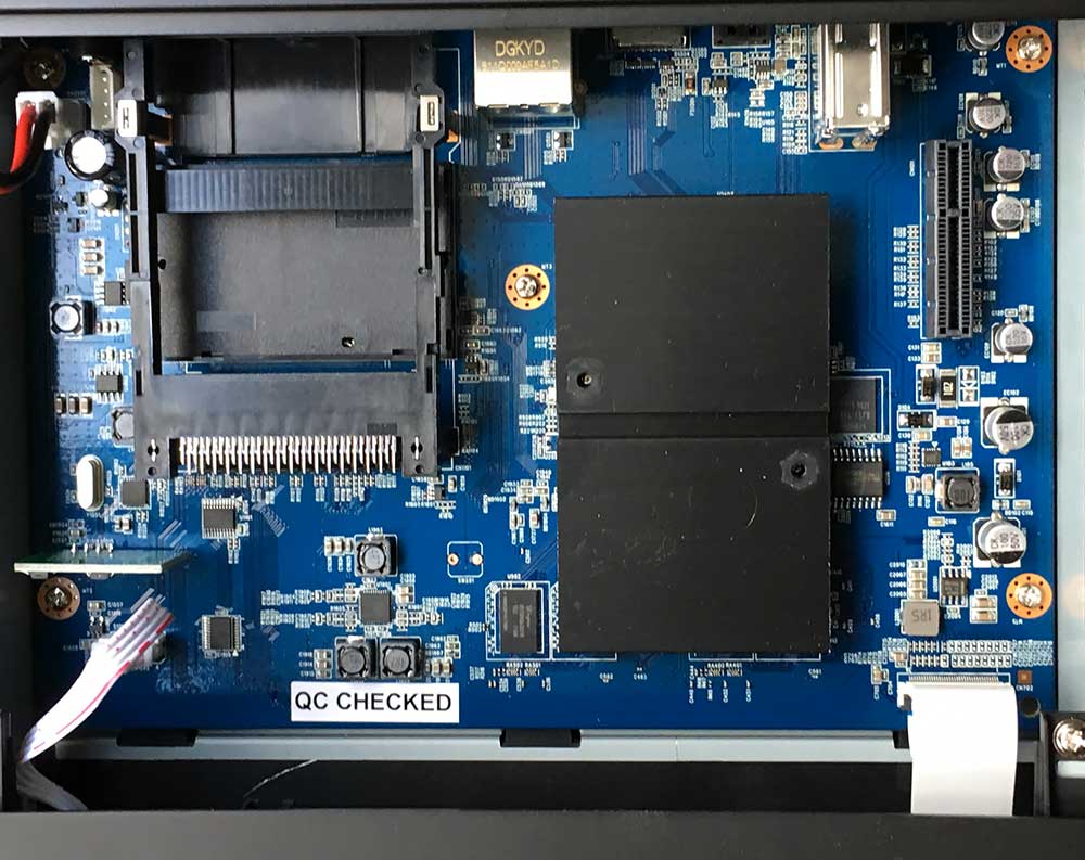

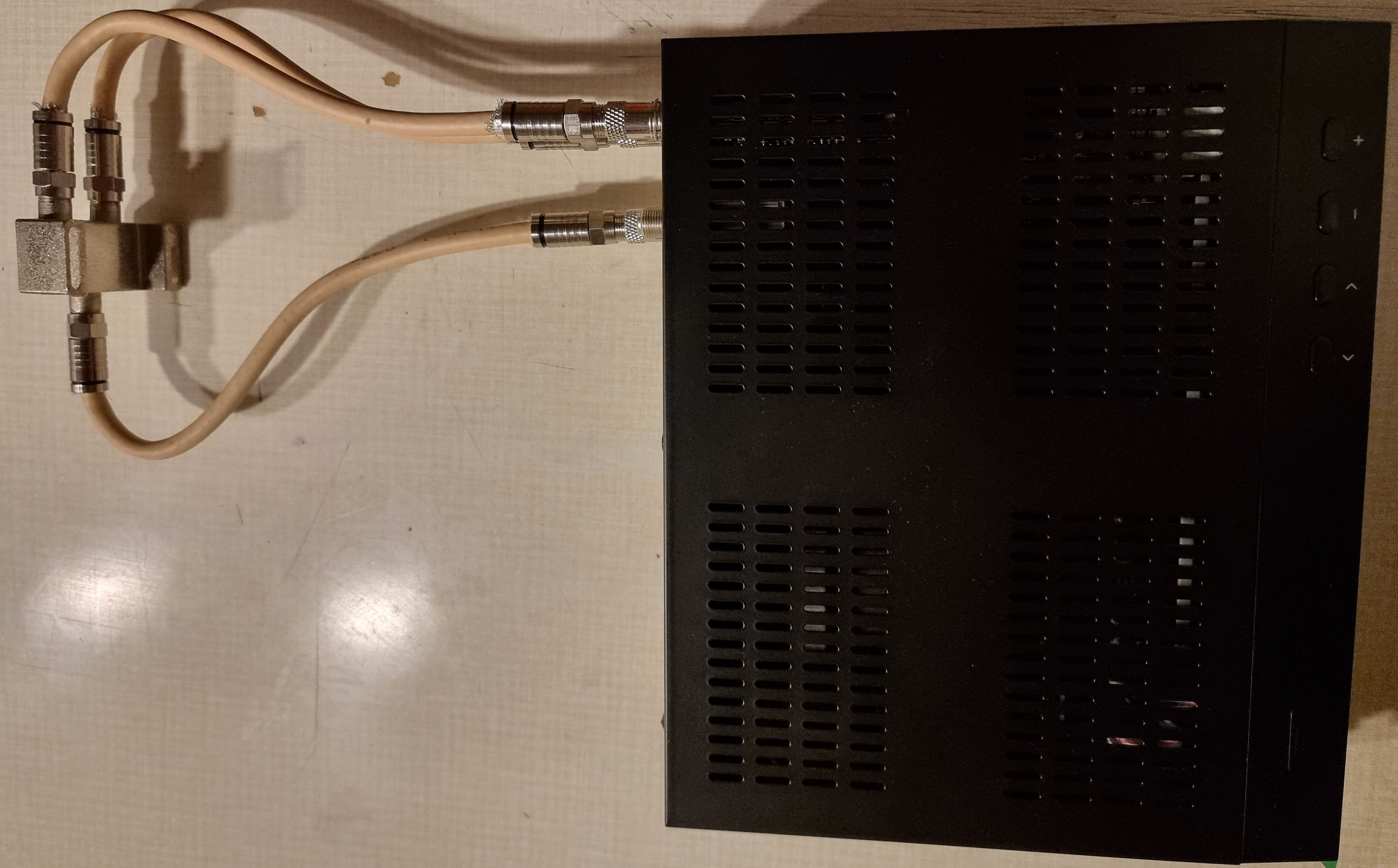

Hier mal ein Foto vom Innenleben
Der 1. Tuner ist fest verbaut
Been thanked: 72 times
Bei Unicable kann man wunderbar auch mit einem Verteiler arbeiten, so daß man nur ein Kabel braucht.
Habe mir da mal was zusammengebastelt. :)
Beiträge: 1076
hab ich im Wohnzimmer auch,
Tuner A 6 Satpositionen
Tuner B und C über Unicable
Da Neutrino leider keine Tunerzuordnung kann, werde ich die 6 Satpositionen im Dauerbetrieb an C anschließen.
So wird zuerst A und B für Aufnahme genommen

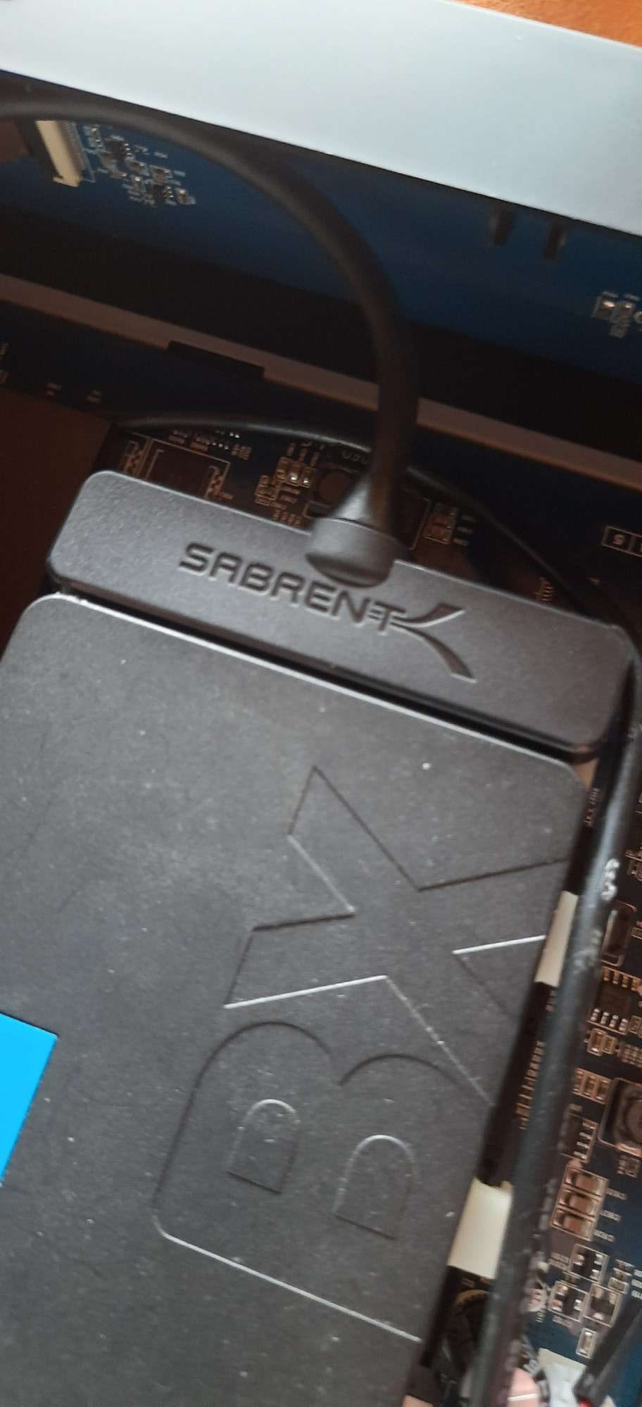

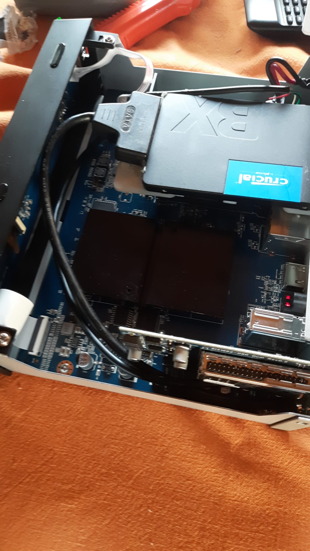

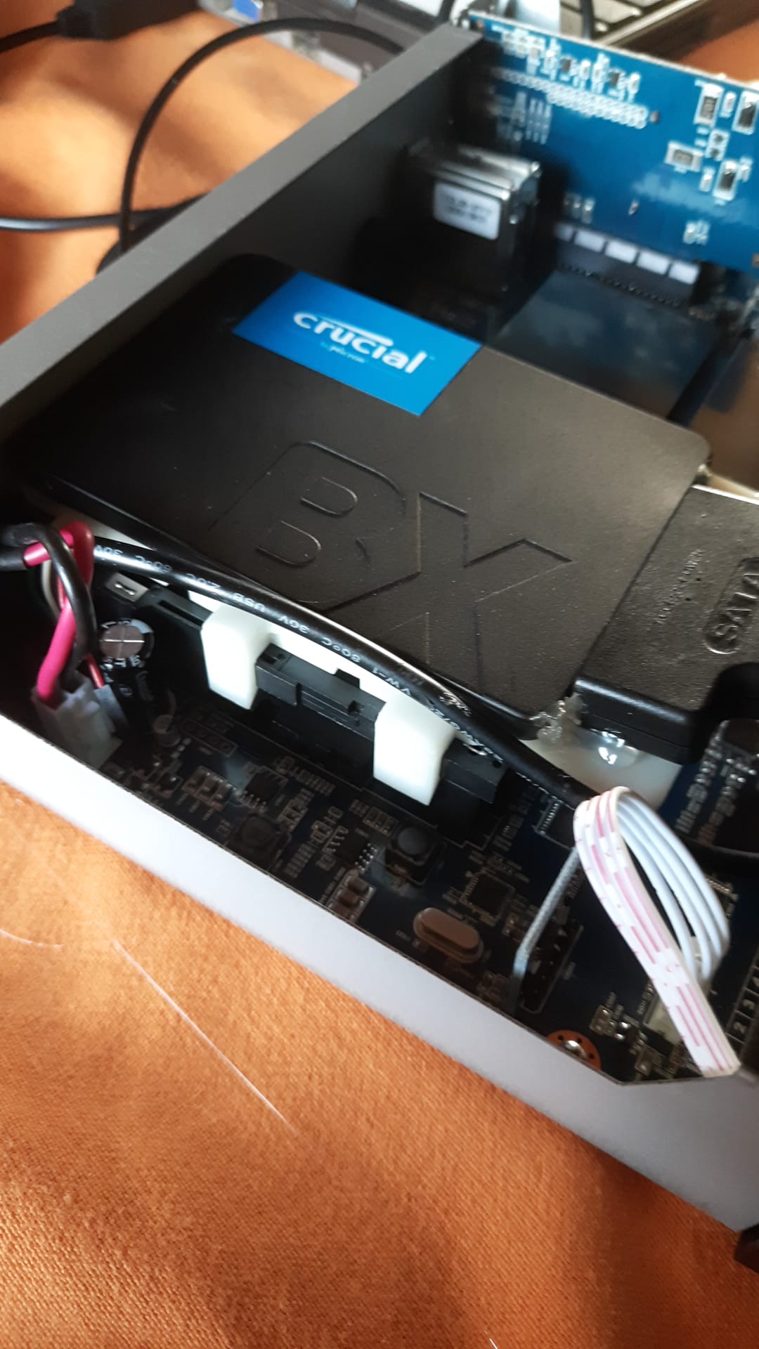

HDD eben mit Halterung eingebaut und usb-to-serial Kabel,
Den Tuner hatte ich nachträglich bestellt und unten das Blech etwas gekürzt, und das original Blech habe ich natürlich auch noch.
So sollte es keine Probleme geben, Falls die Box mal die Flügel streckt und eingeschickt werden muss.
Das File für den Druck ist oben im verlinkten Fred.

Da mir mein oben verbautes Sata Kabel überhaupt nicht gefallen hat, hing da wie ein Schluck Wasser in der Kurve, habe ich mir ein neues bestellt.
Das sieht schon besser aus.

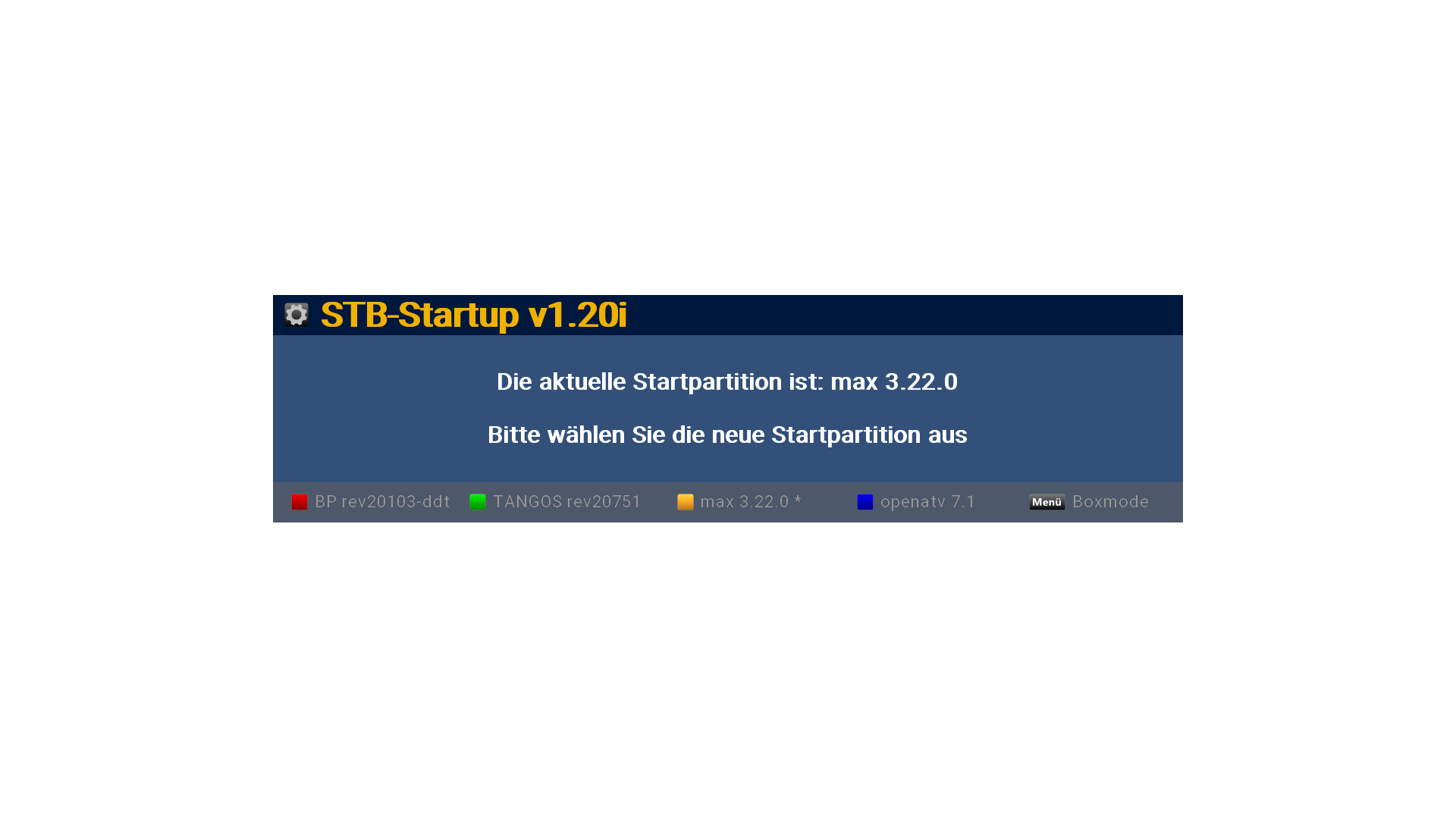

Lüppt.
Seit gestern im Eigenbau.
mir fehlt eine 5te Partition. :grinning:
Max,Tango,ddt,BP und jetzt NI.

Was ich so auf die Schnelle beim nightly gefunden hab:
- Screenshot im Webif geht nicht.
- Nicht alle Videomodes sind gelistet
- Multiboot menü erkennt andere Partitionen nicht richtig, kein zurück schalten möglich.
Beiträge: 896
Has thanked: 89 times
Been thanked: 57 times
TangoCash hat geschrieben: So 30. Okt 2022, 13:35 Was ich so auf die Schnelle beim nightly gefunden hab:
Doch die gehen.
Hab dann mal in deinem Image die Screenshots probiert.
Danach wieder das NI gestartet, Screenshots gingen nicht mehr.
mit STRG + F5 Browser aktualisiert und Screenshots gingen wieder.
Browser Firefox. Vermute mal, wird bei dir auch so sein.
