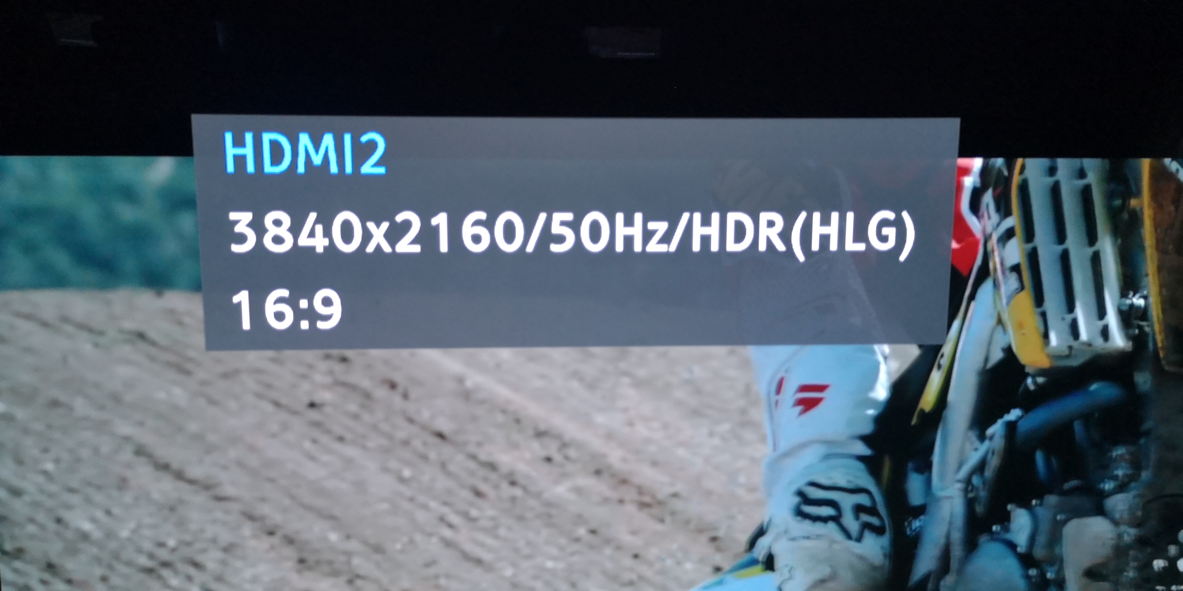

habe das hdr-thema hier auch mal getestet.
mit der zgemma h7 wird ein hdr sender (ses uhd demo channel) im boxmode_12=0 vom tv (panasonic oled fzw954) korrekt dargestellt.
siehe screenshot...
mit der axas e4hd im boxmode_12=0 am selben tv.... tritt allerdings auch hier der von joerg und frankenstone beschriebene bug auf.
