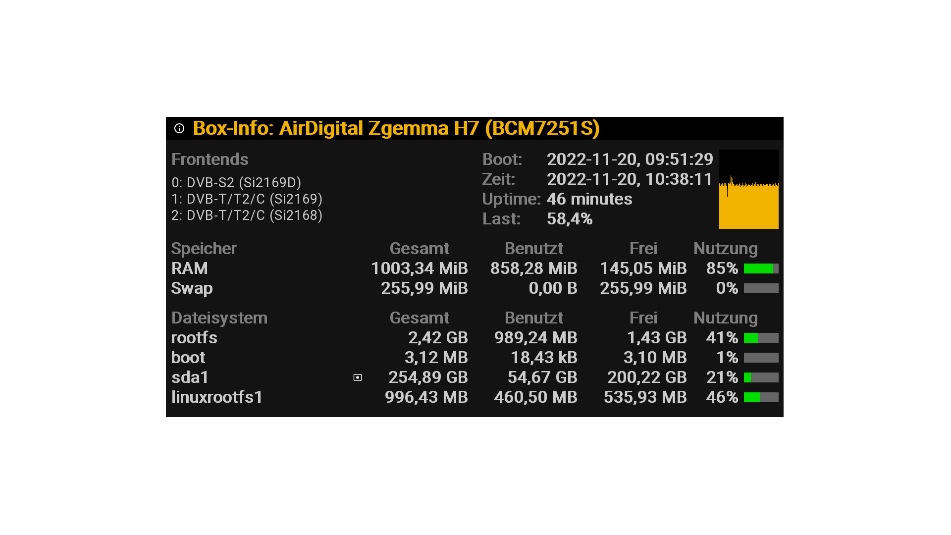

ich hatte bei der Axas immer eine CPU-Grundlast von ca. 8% (gemäß Box-Info und "Top").
Nach dem Update vom Nightly 17.11. auf heutiges Nightly ist die Grundlast konstant über 56%.
Auslöser ist laut Top der Prozess "neutrino".
Wurde hier seit Donnerstag etwas eingeführt, was dies verursacht und rechtfertigt?
Kann dies jemand mit der Axas bestätigen oder beobachtet dies evtl. auch bei anderen Boxen?

Re: CPU-Last Axas mit heutigem Nightly sehr angestiegen
hier meine h7 auch

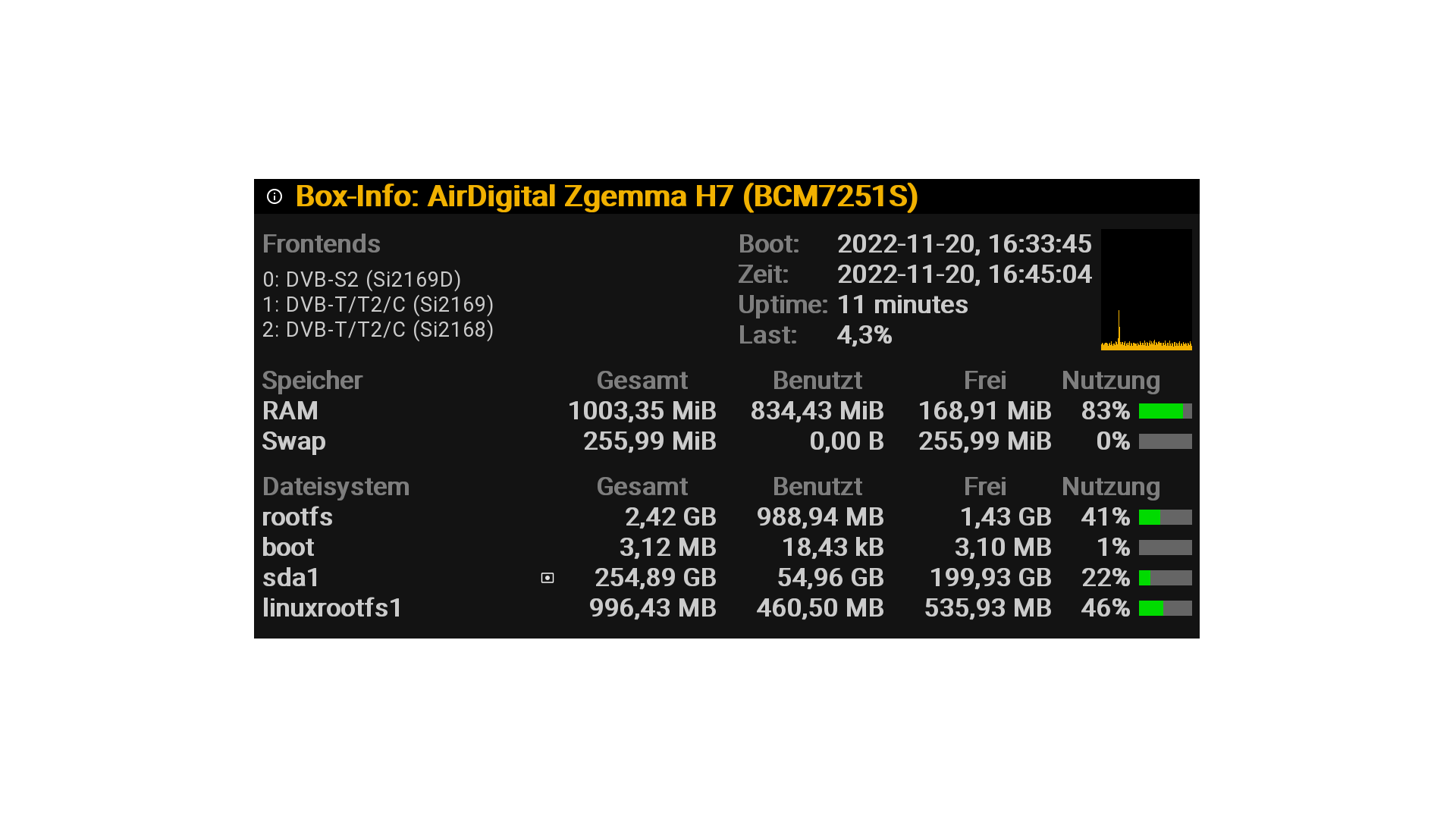

jo danke dir .. ich hatte mir das schon selber gepickt u. compiliert
voller erfolg zumindest cec / tv löppt .. cpu last > normal
tango warum nicht gleich so :nerd:
danke vanhofen .. danke tango
