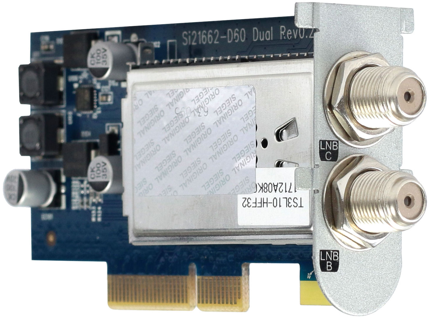

@Kalle: Funktioniert hier ohne Probleme. Du hast aber auch ein Kabel am Tuner B Eingang angeschlossen oder? Wie auch am Blech des Tuners zu sehen ist es der UNTERE Anschluß für B, der obere ist C.

@jokel: Beim Stecktuner ist unten B und oben C. Wird gerne mal verwechselt. Nicht, daß er das Kabel am Tuner C hat, daher die Nachfrage. Hat nichts mit Loop vom Tuner A (unten) zu tun.

Habe oben noch ein Bild zur Sicherheit hinzugefügt. Scheint aber so, als wenn was mit Deinem Tuner nicht stimmt, also reklamieren.

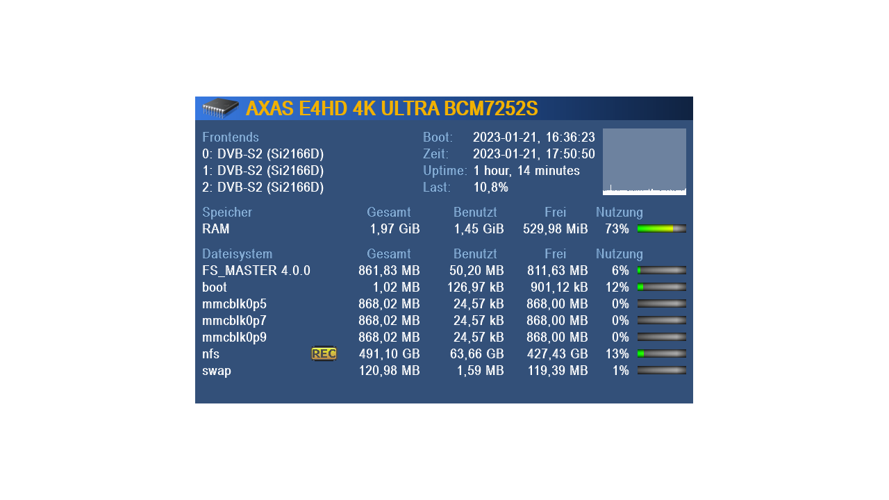

EDIT: Die Box-Info wird ja sicherlich alle 3 Tuner zeigen denke ichmal.

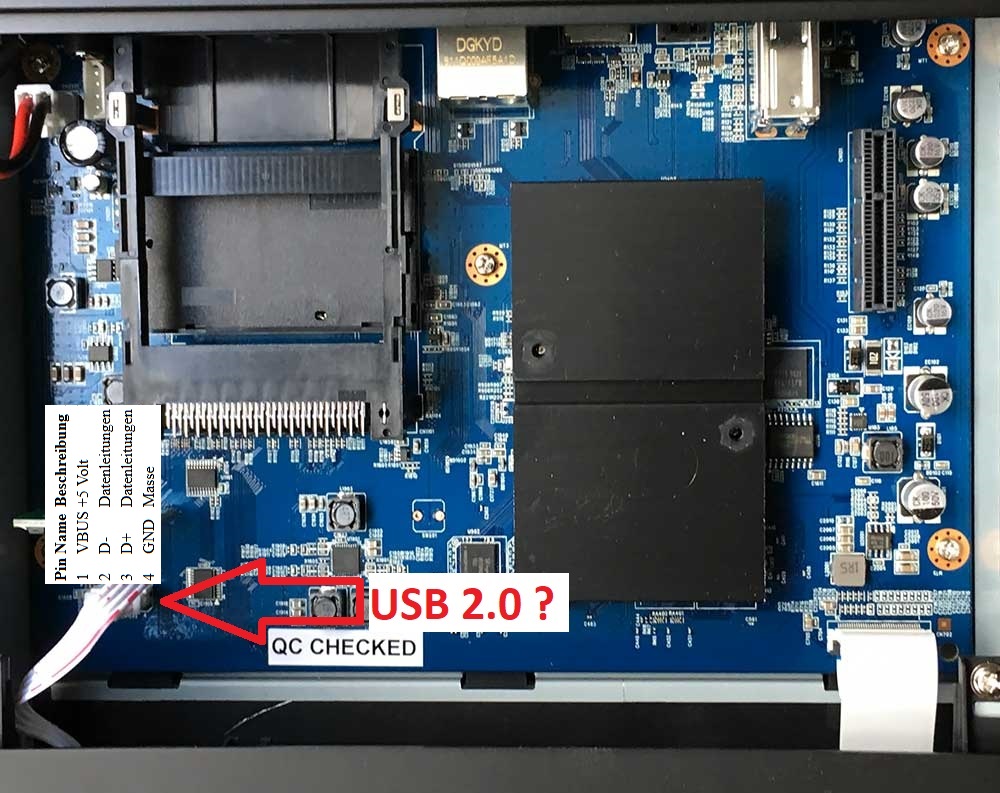

Prinzipiell reicht der USB 2 vollkommen aus was die Übertragungen betrifft. Lediglich die Stromversorgung kann je nach HDD ein Problem werden, da sollte man den woanders herholen.

Zeig mal was unter Box Info steht.
Drei müssen es sein.
Wenn nur einer, dann aufmachen schauen ob Tuner richtig steckt.
Wenn richtig steckt dann Tuner raus und reklamieren, gehe von aus Sat King.
Die machen keine Probleme bei austausch, meine Erfahrung denn mein steckbarer war auch fratze.

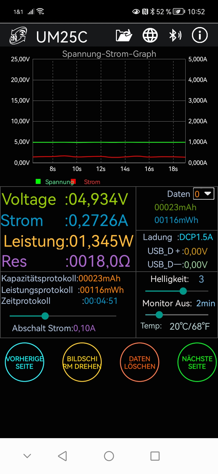

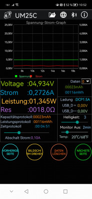

Bei den alten HD1 hatte das auch gereicht. Die SSDs verbrauchen im Betrieb auch deutlich weniger da sie ja nicht die maximale Datenrate erreichen (Dann könnte der Strom etwas höher sein).
Hier mal eine Messung einer Samsung SSD950 EVO 1TB (5V 1,4A laut deren Angabe) während einer Aufnahme.
Passen dazu hab ich mal eben die PIN-Belegung "durchgeklingelt"Gorcon hat geschrieben: ↑So 22. Jan 2023, 10:57 Bei den alten HD1 hatte das auch gereicht. Die SSDs verbrauchen im Betrieb auch deutlich weniger da sie ja nicht die maximale Datenrate erreichen (Dann könnte der Strom etwas höher sein).
