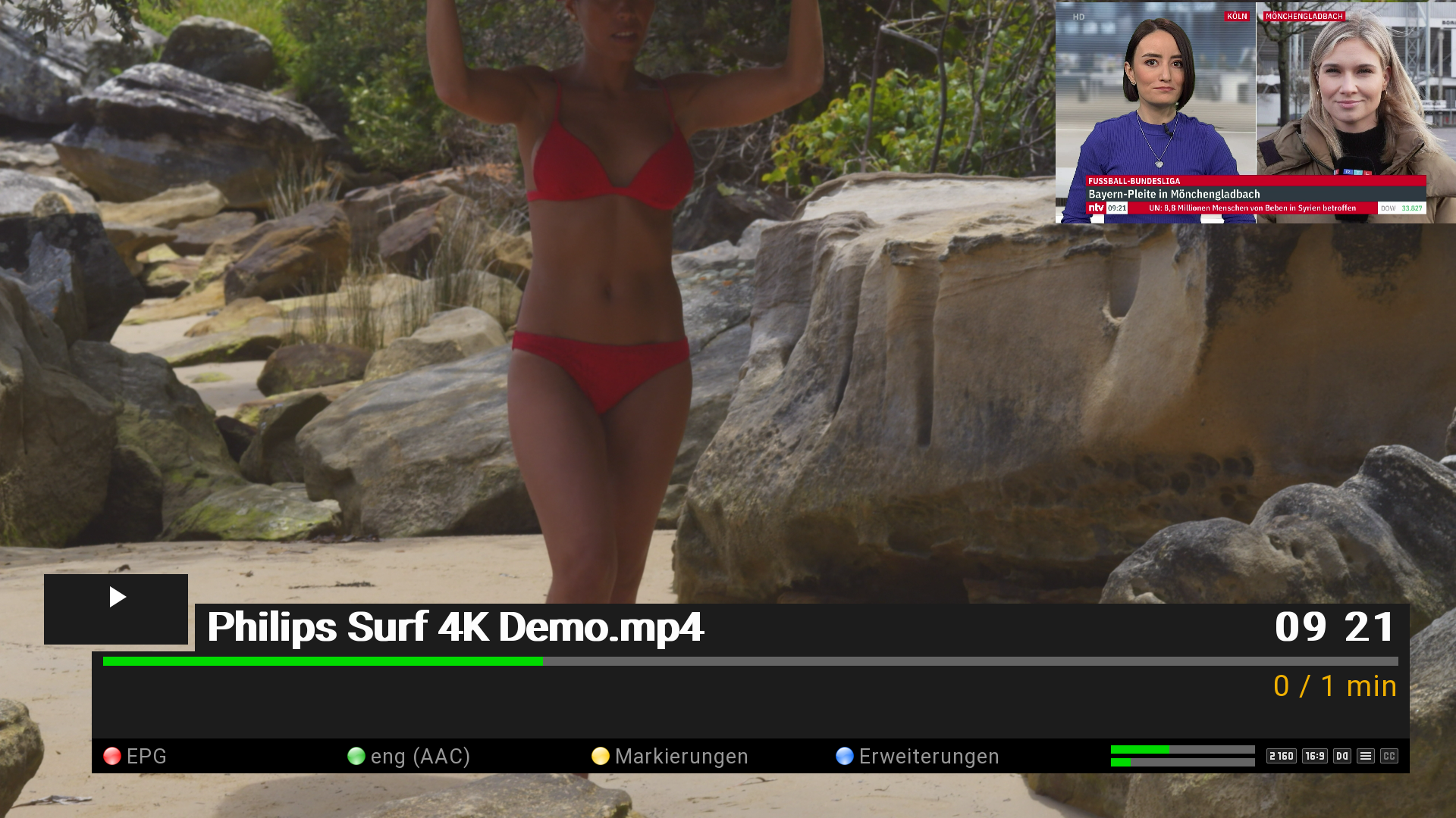

beispiel .. uhd plus pip
Box: AX-HD51 2xSX
Re: AXAS E4HD 4K ULTRA Bugtracker
und ist jetzt was anders, sprich besser ?
löst das was jetzt anders ist auch das HDR-Problem, also UHD-HDR TV-Emfang funktionierendem PiP wäre natürlich ideal, dann hätte keiner was zu meckern :grinning:
Naja das sollte doch nur eine Ausweichmöglichkeit sein weil man dann auf die Hardware PIP Funktion verzichten könnte und damit funktioniert dann wohl HDR.
