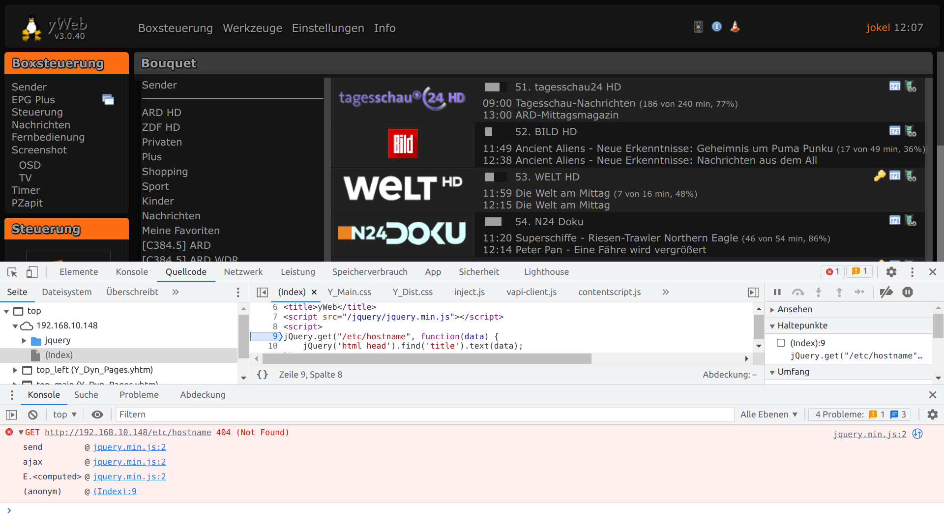

das ergebnis sieht jetzt bei mir so aus ..

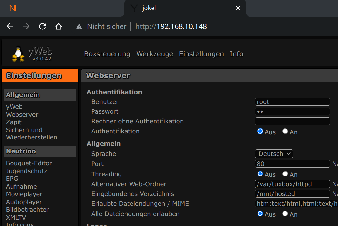

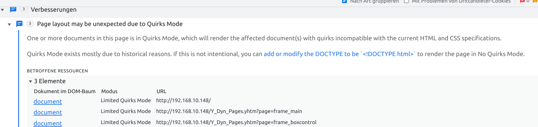

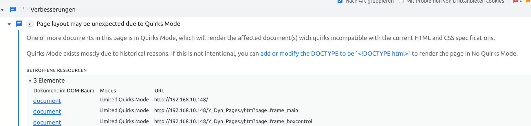

jokel hat geschrieben: ↑Di 21. Feb 2023, 13:51 das ergebnis sieht jetzt bei mir so aus ..
Das yWeb spuckt noch jede Menge Fehler und Warnungen in den Browserconsolen aus. Dein Fehler ist bei mir aber gerade nicht mit dabei. Getestet mit Chrome, FF und Edge. Wird denn der entsprechende Tab bei dir korrekt benannt? Das Scriptchen liest /etc/hostname aus und benennt den Tab dann um.

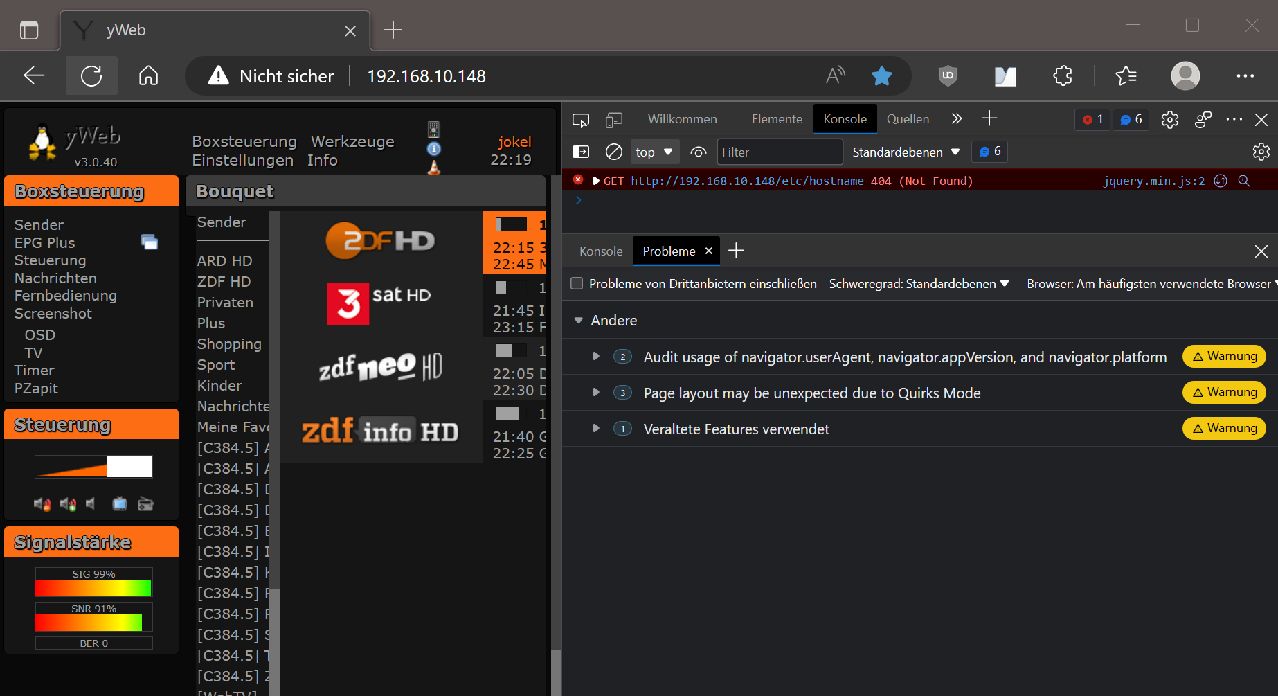

nein wird nicht umbenannt .. yweb bleibt yweb

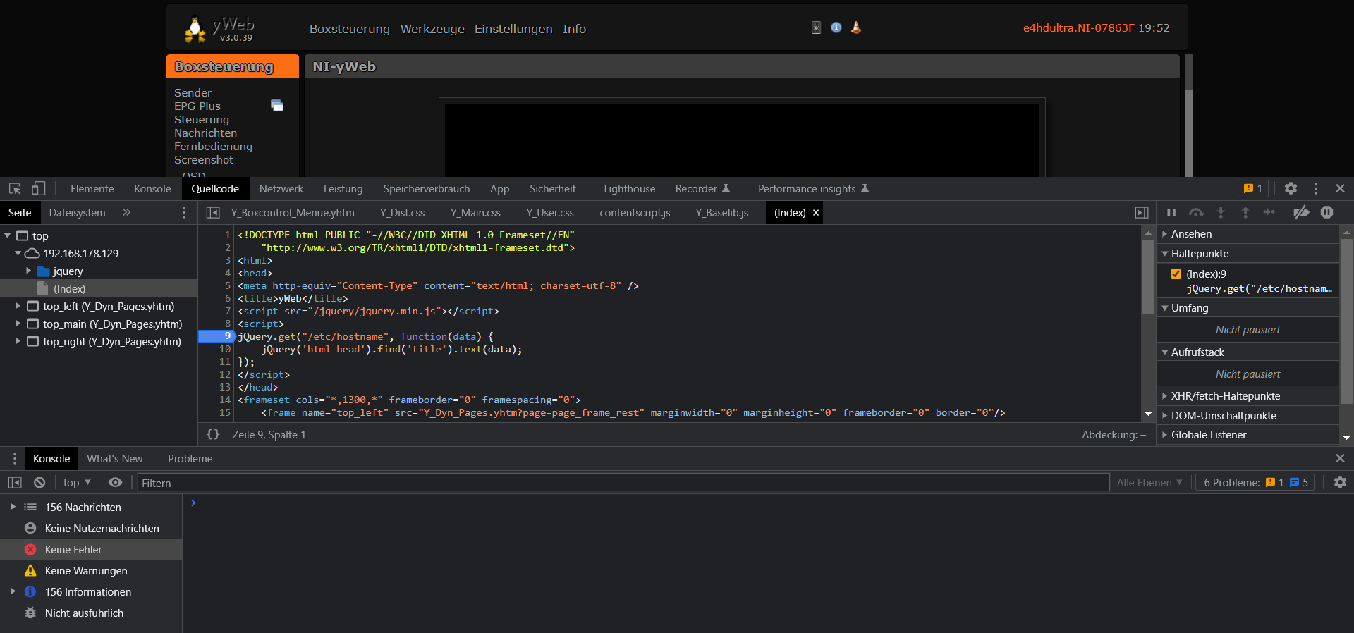

und hier unter windows

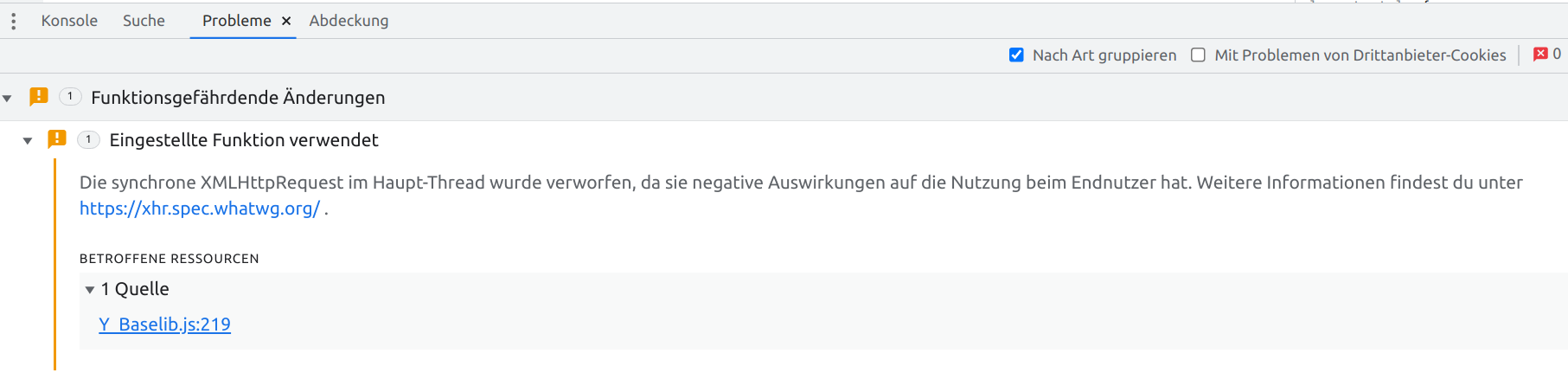

Du brauchst mir jetzt nicht jeden Fehler zeigen, die das yWeb ausspuckt. Ich kenne die schon. Ich hab auch eine Console. :)

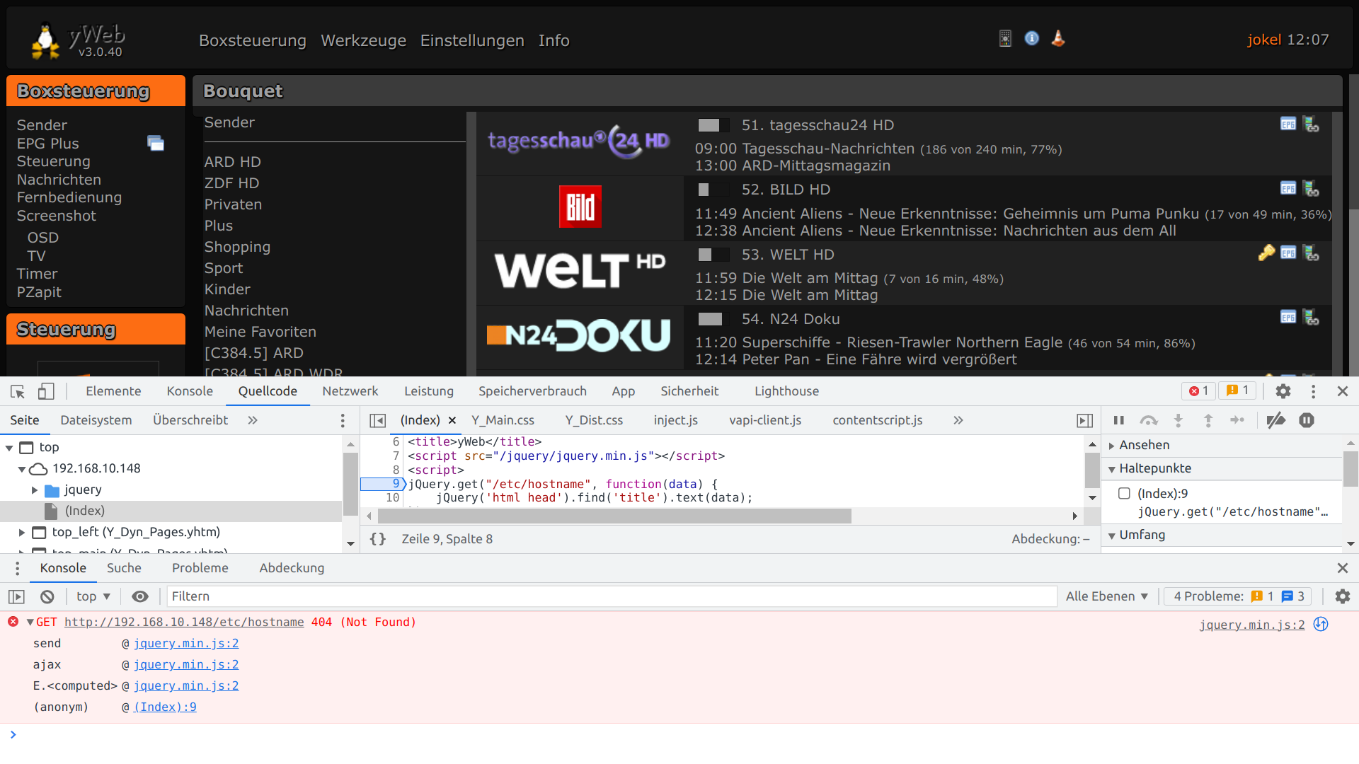

Warum jQuery bei dir allerdings versagt, kann ich nicht sagen. Existiert /etc/hostname bei dir?
Tippe mal http://192.168.10.148/etc/hostname in die Browserzeile ein.
ja existiert
ein aufruf zeigt das
Für folgende Webadresse wurde keine Webseite gefunden: http://192.168.10.148/etc/hostname

Und lösche mal deinen Cache. Das weiße Viereck bei der Lautstärke ist ein Hinweis auf einen veralteten Cache.

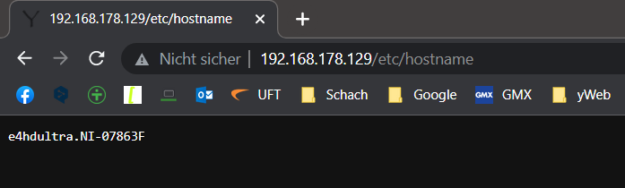

jokel hat geschrieben: ↑Di 21. Feb 2023, 22:37 ein aufruf zeigt das
Das sollte so aussehen:

ich habe es gefunden .. es lag an der "MIME types" einstellung bei meinen versuchen mit yweb auth muss
sich was verstellt haben .. ich habe im heimnetz noch einen web-server laufen der kennt nur seinen ordner www
sonst nichts u. so eine abfrage wäre dort nicht möglich .. war ja wieder aufregend
nachtrag .. nach online-update heute blitzte es im browser-tab unter yweb .. nice
